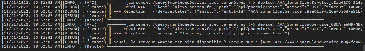

Hier j’ai plus ou moins flingué ma conf alexaapi et smarthome. Les commandes se mélangeaient uniquement entre mes 3 équipements que je laisse activés : une sonnette ring, un groupe de 2 caméras xiaomi et le capteur qai.
Les erreurs de dispo apparaissent effectivement quand un des commandes n’arrive pas à se mettre à jour car elle a été créée sur le mauvais équipement et fini par bloquer son cron…
Je vais voir si aujourd’hui j’arrive a tout reconfigurer car la détection de commande ne fonctionnait plus hier.
Merci d’avoir trouver, le correctif devrait pas tarder
