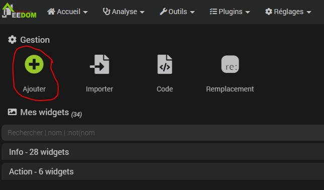

Pour les utiliser :
Ouvrez les widegets
Créer un nouveau et nommez le
Paramétrez bien info/numérique/multistate
Importez mon widget pour votre commande
Appliquer le widget a la bonne commande
Sélectionnez la bonne commande
Enregistrez, puis répétez l’operation sur toute les commandes
