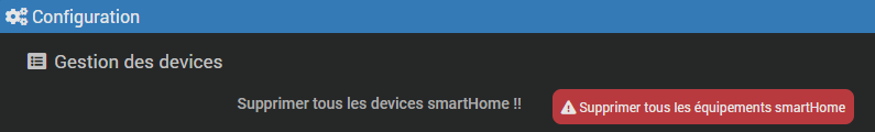

Pensez a supprimer les anciennes commandes parasites, elle ne partirons pas toutes seuls (si vous n’avez pas de scenario vous pouvez utiliser le bouton pour tout supprimer dans la config)

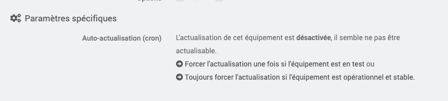

pour le moniteur il faut activer forcer l’actualisation ou non ? lequel choisir ?
Salut, alors je vais expliquer ce message, peu claire parfois .
En 1er lieu il apparait si l’apparail ne remonte rien et donc le désactive pour éviter que le plugin utilise du processeur/memoire pour rien.
Mais il peut aussi donc arriver si le lien avec amazon est rompu lors d’un refresh (par exemple cela arrivais avec mon décodeur quand je le rebootais)
Maintenant que choisir :
Choix 1 : va réactiver le refresh, mais au prochain refresh sans réponse il sera a nouveau désactivé
Choix 2 : quoi qu’il arrive, il fera un refresh
Donc comme c’est noté, le choix 1 est pour faire un test si on ne sais pas comment se comporte l’equipement, sinon prendre le choix 2 si c’est un equipment connu, maitrisé et indispensable d’avoir les remontée
3 « J'aime »
okc donc pour moi c’est choix 2 car sinon ca ne remonte pas
