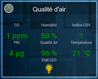

Nouvelle mise a jour de ce matin pour corriger :
  • Les boutons on/off qui disparaissaient.
  • Ajout d’un nouveau visuel « Toggle » pour l’affichage de la LED (comme une ampoule)
  • Un bug général sur le lien entre les boutons on/off et leur commande info
  • Prise en compte du retour Amazon sur action, répondais un « powerstate » au lieu du « toggleState 11 » te donc le plugin crée une nouvelle commande au lieu de la mettre a jour.
