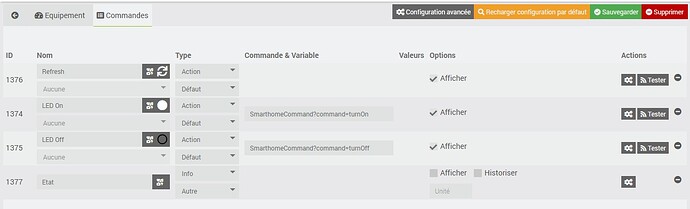

Petit nouveau possesseur d’équipements Alexa (echo show et air quality), je rencontre quelques problèmes sur la remonté des infos de mon « First Air Quality Monitor ».
J’ai installé les dernières versions de alexa-api et smarthome en version bêta.
Quand je scanne, j’ai bien la remontée du capteur de qualité mais je n’ai pas les infos dans les commandes, uniquement un refresh, un LED ON et LED OFF.
En lisant le fil de discussion, j’ai tenté la modif de fichiers proposée à un moment (mais à priori mis dans la dernière maj) et rien.

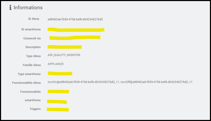

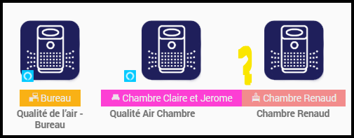

J’ai le même problème. Je suis cependant toujours avec le plugin-alexaapi.
J’ai depuis plus d’un an 2 moniteurs « Air Quality Monitor » qui fonctionnent parfaitement et dont toutes les données (commandes) remontent parfaitement.
Je viens d’en acheter un 3ème, et là, rien à faire, rien ne remonte à part comme toi, refresh, LED ON et LED OFF.
Une des différences, c’est l’absence du petit icone bleu
et l’absence d’ID SmartHome dans la page Information de l’Equipement.
Sur les deux autres équipements, tous les champs surlignés ci-dessus sont bien remplis.
Alors pourquoi cette différence de fonctionnement pour le même type de matériel ?

Oui j’ai bien compris ça et j’ai pris le plugin alexa-smarthome qui me remonte bien l’équipement mais qui ne remonte pas toutes les valeurs, uniquement l’état de la LED et je peux même l’éteindre ou l’allumer ^^.
C’est pour ça que je posais la question avant de passer le plugin alexa premium car je n’ai pas tout compris sur les plugins avec le changement de nom.
Je prendrai le plugin en rentrant, je présume qu’il marche de paire avec le plugin alexa-smarthome que je viens d’acquérir en me résolvant le problème de remontée des infos.
