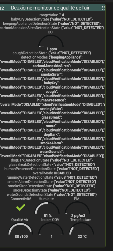

moi j’ai un truc bizarre qui est arrivé

Alors, on ne sait pas ce que c’est. J’ai déplacé mon moniteur loin du wifi, je n’ai toujours pas d’info 7 qui remonte.
Donc on ne sait pas ce que c’est. Décoche afficher et garde le, tant pis
Ça marche pour moi :+1:
Je mets son p’tit frère en service ce soir en rentrant… Je verrai bien si dessus j’ai un range 7 qui apparaît…
logiquement c’est forcement une commande « parasite », dans alexa, on voit bien qu’il y a que 6 « rangevalue »

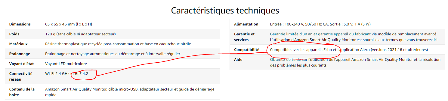

Edit : je viens de voir qu’il possede une connectivité Bluetooth, peut etre est-ce la qualité du lien BLe entre le moniteur et l’appareil echo auquel il est lié.
Essai de les eloigner, rapporcher pour voir si cela influence la valeur
Une connectivité Bluetooth ? pour dialoguer avec un téléphone peut-être.
Je vais faire des essais avec le bluetooth mais je crois pas mettre connecté à aucun moment au moniteur en bt
Non pour la connexion bluetooth (qui est plus frais pour moi :grin: :grin: ) je me rappelle pour ma part que tout a été fait par l’appli alexa à aucun moment je me suis connecté à ce petit bonhomme (il a récupéré les infos par l’appli alexa…)
Je viens de regarder, ce petit s… est connecté à mon réseau principal, réseau via lequel mon tél est connecté et par la même l’appli alexa…
je parle pour le liens avec l’echo, c’est possible, comme pour les ampoule Hue par exemple ou encore les imprimantes, cela se fait tout seul sans rien faire.
Un liens peut etre etabli via un echo en BLE
en generale les jumelage sont effectué en BLE, l’as tu jumelé avec un apparareil ?
Quand la qualité n’est pas bonne, effectivement, c’est l’echo qui se trouve à 40 cm qui parle. Mais je pensais que c’était via le serveur Amazon. Je ne suis pas certain qu’il y ait le bt sur mon echo 4
@sigalou @skillix jça vaut ce que ça vaut mais je vous confirme qu’en absence de wifi, le moniteur de qualité d’air essaie de se connecter en bt avec l’appli alexa…

Hello la p’tite troupe,
Alors me revoilà avec mon deuxième moniteur qui est installé et fonctionnel…
Donc j’ai les même paramètres que le précédant hormis que je n’ai pas le rangevalue 7 qui apparait…
Donc comme le suggérer @skillix ça doit surement être une commande parasite.
tout ça pour ça :innocent: :joy:
:sob: :sob: :sob: :sob: :sob: :sob: :sob: :sob: :sob: :sob:
mais au moins on en est sûr :rofl: :rofl: :rofl:
