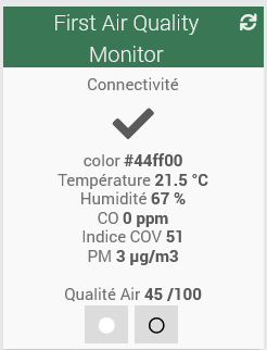

pour ma part entre trois capteurs (distant de deux mètres et à la même hauteur) :
→ le moniteur d’air affiche une température de 22,5°C
→ un capteur xiaomi bt affiche lui une température de 22,1°C
→ une sonde de température DS18B20 affiche elle 22,3°C
J’ai un thermomètre déjà étalonné qui est placé au plus prés. Pour l’instant je vois 23degrés dans Jeedom et Alexa et autour de 21 sur mon thermomètre.
Je vais placer les 2 appareils dans un pièce plus froide pour voir si c’est un offset constant (ou un problème d’arrondi).
Je n’ai malheureusement pas les moyens de mesurer la justesse de la mesure d’humidité (65%)
Et bien je dois reconnaitre que je me suis trompé: en collant mon thermomètre contre le moniteur j’ai 22,3 dessus pour 22,5 mesuré et affiché par Jeedom et Alexa.
C’était bien l’éloignement des capteurs qui faisait la différence.
Je ne pensais pas qu’à 10cm près je perdais 1 degré…

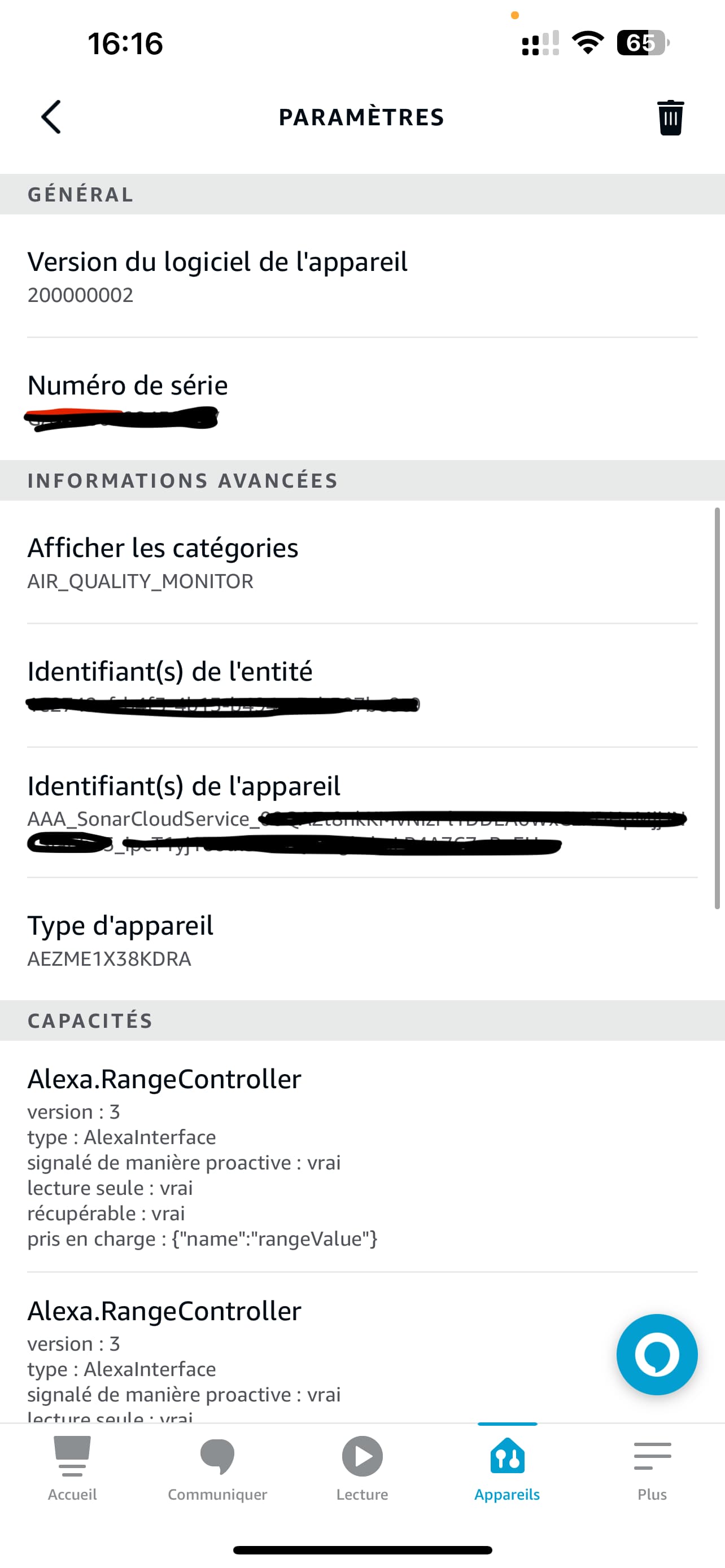

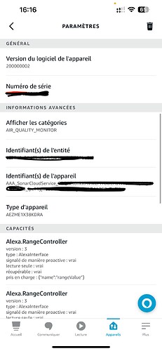

Depuis le 27/10 cet équipement ne fonctionne plus du tout avec le plugin, quelqu’un d’autre ayant ce souci?
j’ai tente de forcer son rafraichissement puisque smarthome me dit qu’il n’est pas rafraichissable je ne sais plus comment c’est dit, mais le force cron ne fait rien.
Je l’ai désactivé/réactivé => pas mieux
En dernier recours, je l’ai même supprimé (tant pis pour les quelques semaines de données) puis relancer le Scan il me le trouve mais ne propose aucune donnée, uniquement les bouton on et off et recharger
je suis sur la beta de Alexa api et Alexa smarthome
Merci @snan
même soucis pour moi… je n’avais pas crié au loup sachant que je suis en train de remettre en place un nouveau Jeedom et que mon ancien déconne… mais tu me rassures sur ce point !!
