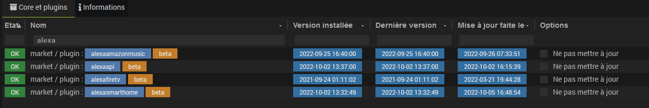

Pas tout a fait d’accord avec toi, je suis en beta sur Alexaapi et Alexasmarthome et j’ai aussi le RangeValue7

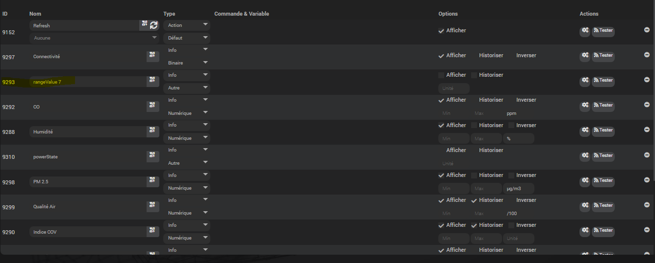

@sigalou effectivement désolé je n’avais pas précisé le RangeValue
→ RangeValue7

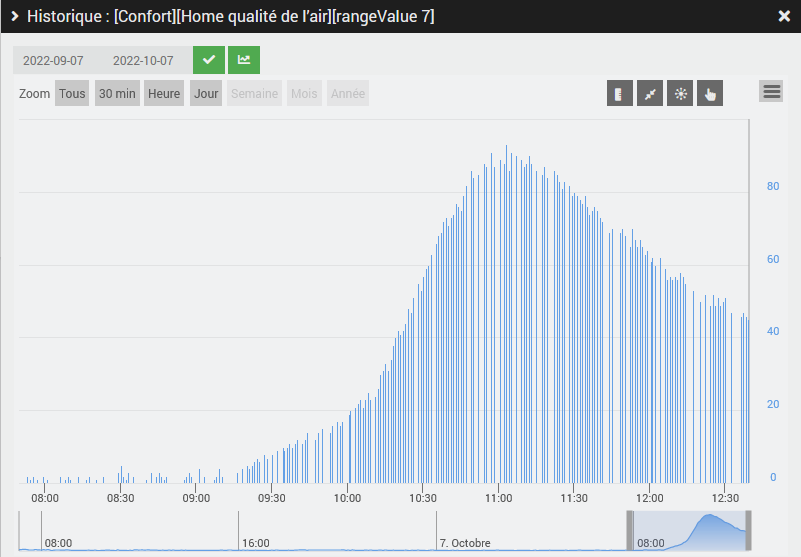

Sinon pour le rangeValue 7, c’est n’a pas l’air d’être la qualité du signal wifi :thinking: :thinking: ou alors j’ai une borne cachée :rofl: :rofl: :rofl:
Je viens de regarder l’historique, j’ai une belle courbe, je te la joins en pj…
La représentation de 8h à 9h15 c’est ce que j’avais depuis hier :smiling_face_with_tear: :smiling_face_with_tear:

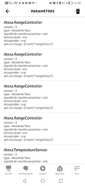

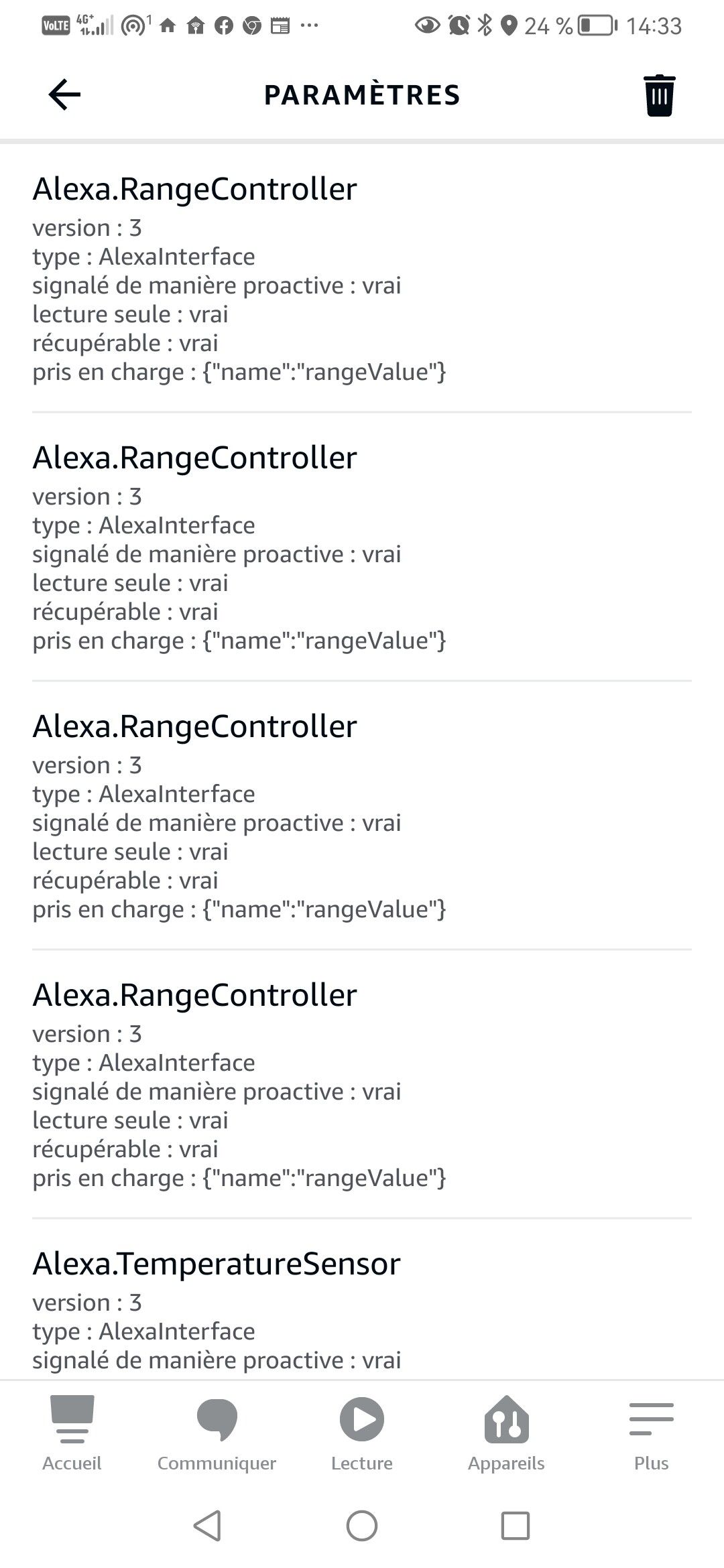

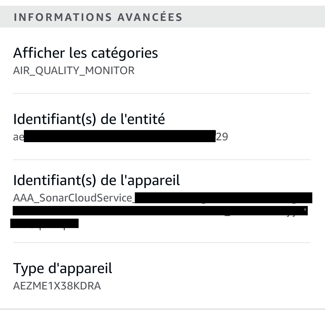

hello, peux tu aller dans ton equipement sur alexa (application) en haut a droite ouvre les option (roue cranté), puis reste appuyé sur le bouton « connecté via », un menu secret va apparaitre en bas et partage la capture s’il te plait
alors attend…
alors j’ai un menu informations avancés qui est apparu
je te fais un résumé des infos après et un montage photo des infos :rofl:
voilà voilà les petites infos…
Quelque chose d’intérressant ??
malheureusement, pas du tout !
J’esperais qu’on pourrais voir les numero des differentes focntions rangecontroller…
:woozy_face::woozy_face:
dans les rangecontroller, 7 au total y en a qu’un qui a un name valable
