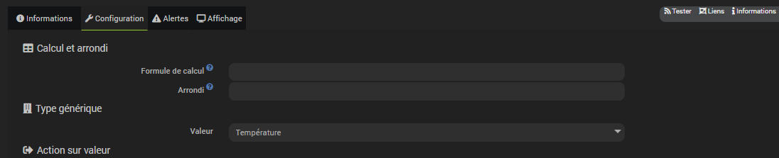

As tu regarder dans l’équipement a la ligne température, roue crantée, configuration de jouer avec un #value# dans la formule de calcul

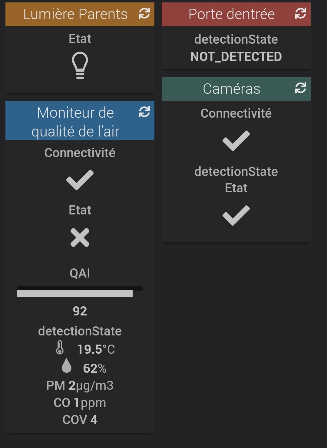

J’ai reçu mon moniteur d’air, il s’est bien ajouté dans Amazon Alexa…
Il remonte bien dans Jeedom après avoir installer Alexa - SmartHomes et relancer les dépendances d’Alex - API

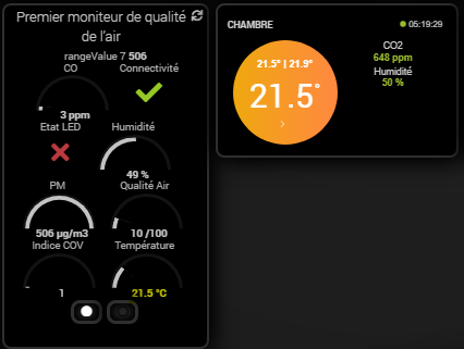

Par contre comme @Manu67 j’ai une valeur RangeValue (je supprime…)

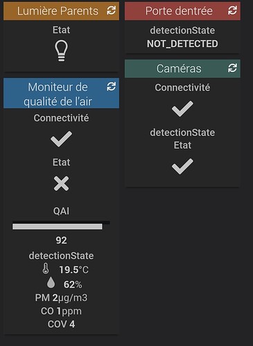

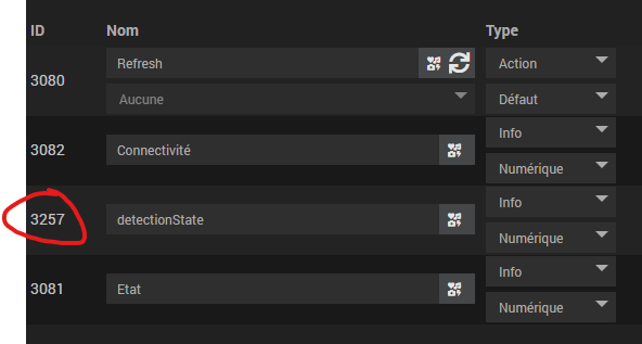

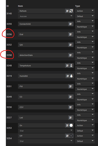

Sur les 2 équip Caméras et Moniteur QAI, on voit bien que ce sont des nouveaux ids :
Etrange n’est-ce pas !?
J’ai ajouté un second moniteur, j’ai aussi une commande range Value Avec 1 pour le premier et 2 pour le second. mais le chiffre bouge parfois je n’ai pas trouvé a quoi il peut correspondre
Non, ce n’est pas étrange, les commandes sont créées automatiquement par le plugin quand l’information remonte (et non au moment du scan) donc elles ne sont pas créés en même temps, il se peut que les ID ne ne suivent donc pas.

Qu’elles apparaissent après coup Ok, mais il y a quand même un mélange d’infos remontées par les autres équipements non ?
L’info detectionState a été heritée de mon équipement ring sur le groupe caméras ainsi que le moniteur qai ! C’est ça le bug.
