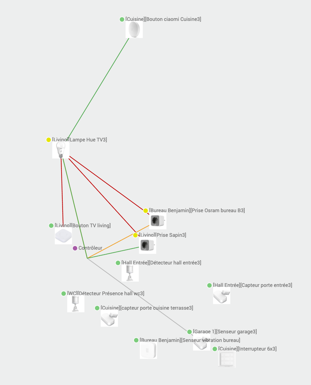

L’indicateur de LQI (Link Quality Indicator, représenté sur le schémas graphique) permet également de voir s’il y a un problème potentiel de portée, mais là aussi ce n’est qu’un indicateur.

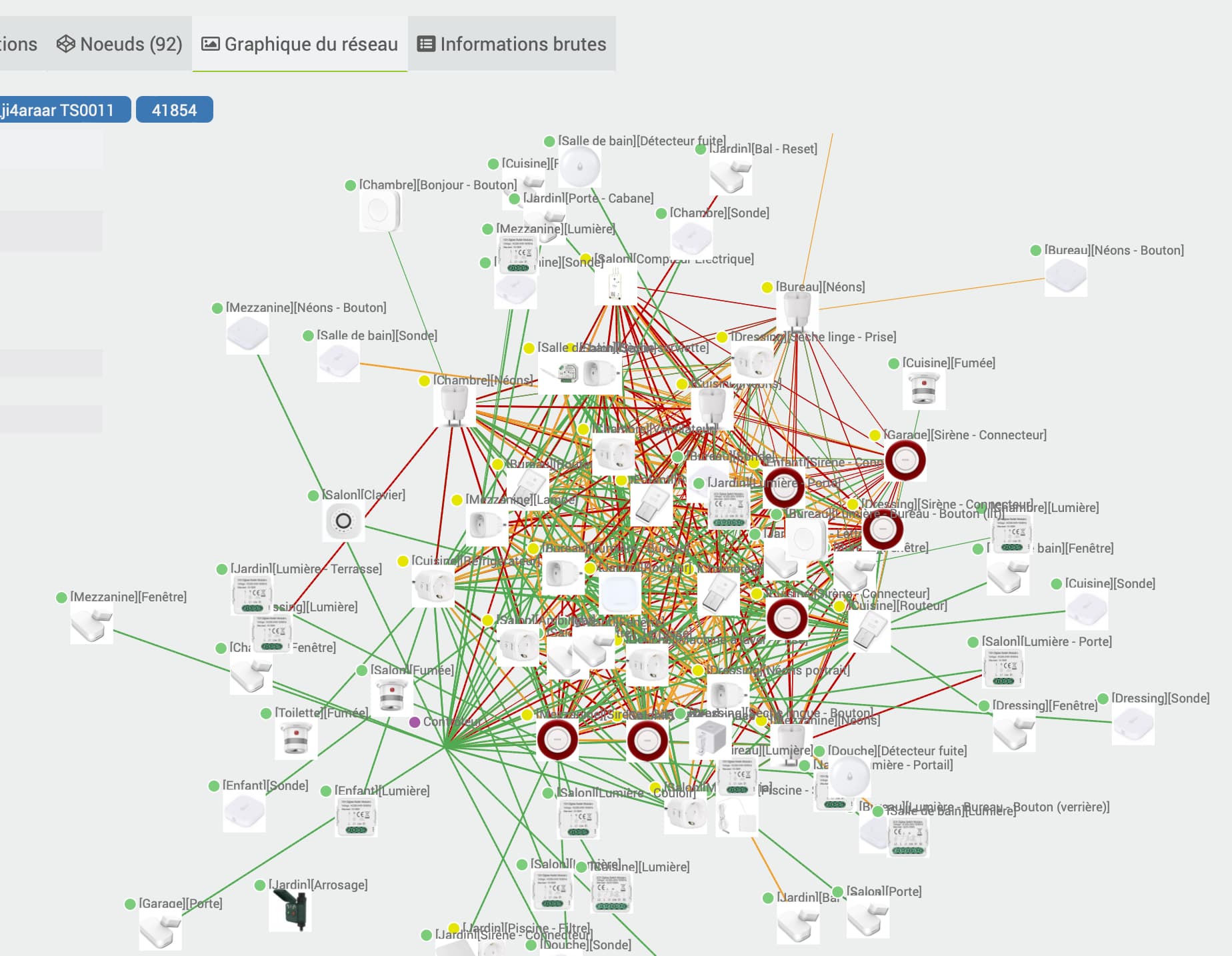

A ce jour j’ai 92 équipements zigbee et je dois dire que ca fonctionne super bien.
Sur le graphique ca fait un peu sac de noeud mais faut voir que chaque composant est au moins rattaché à un autre composant routeur en vert : LQI 255 (max). Je n’ai que 3 composants sur ces 92 à moins de 200 LQI (mais je peux pas faire grand chose ils sont loins dans une cabane au fond du jardin alors je leurs pardonnent ^^)

@Mackile le graphique du réseau est vraiment impressionnant…

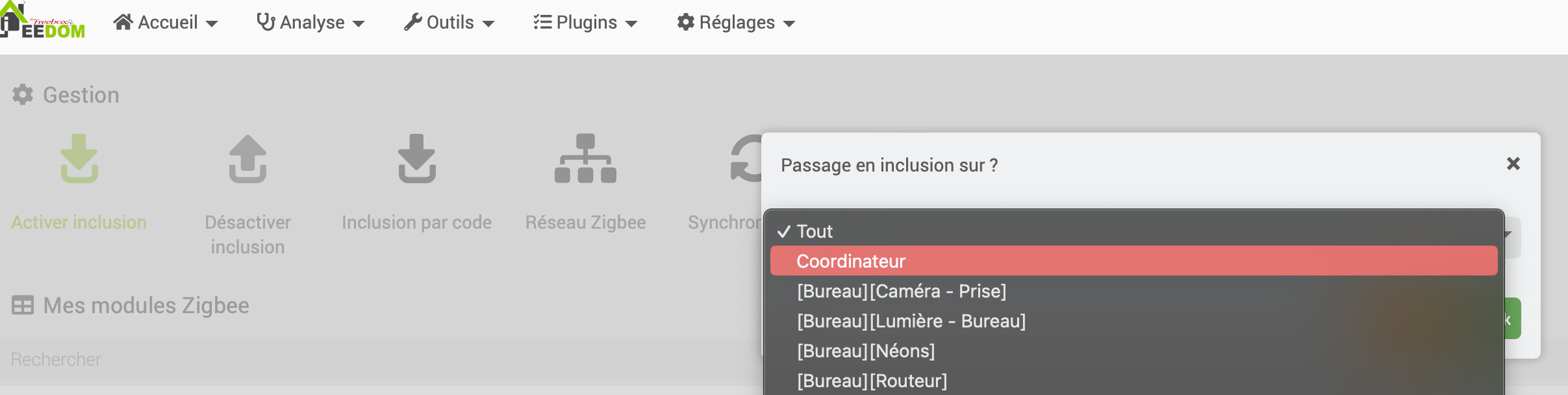

NONNNNNNN, tu n’as pas besoin de supprimer ton composant pour le réinclure. Je comprends pourquoi tu ne souhaitais pas passer par la réinclusion. En gros jeedom n’est qu’une passerelle entre tes scénarios et le protocole domotique. Jeedom relis son composant interne au composant zigbee via l’identification de ton composant (adresse MAC).
Quand tu demandes un inclusion tu demandes finalement à zigbee d’inclure ton objet à son réseau, ou à le réinclure, mais il gardera toujours la même adresse MAC, le meme identifiant, et donc jeedom le connait donc aucun soucis.
Tu as juste à réinclure tes objets dans le bon ordre et rien toucher à tes objets ou composant jeedom (heureusement). Le maillage se refera après au bout de quelques heures et c’est bon.
Oui, quand tu fais une inclusion tu vas indiquer le endpoint optimal mais lui a son propre algo de construction, il va chercher des voisins etc… sur un réseau aussi petit ca ne devrait pas prendre trop de temps. Mais si ton premier composent routeur est bien inclus, bizarre que tu ne puisse pas inclure un autre à partir de ce dernier.
PS : j’ai oublié un détail : bien inclure les composants à l’endroit où ils seront à terme. Ne pas inclure un composant à côté et le bouger directement après. Eventuellement le rapproche d’un metre ou deux metres et encore, j’ai envie de dire si l’inclusion ne marche pas à l’endroit où vous souhaitez le placer c’est que tot ou tard ca va déconner.
PS : un autre détail, bien vérifier les piles des composants autonome, ils ont l’habitude d’envoyer des impulsions de temps à autre, l’inclusion c’est le solliciter plus qu’il n’a l’habitude.

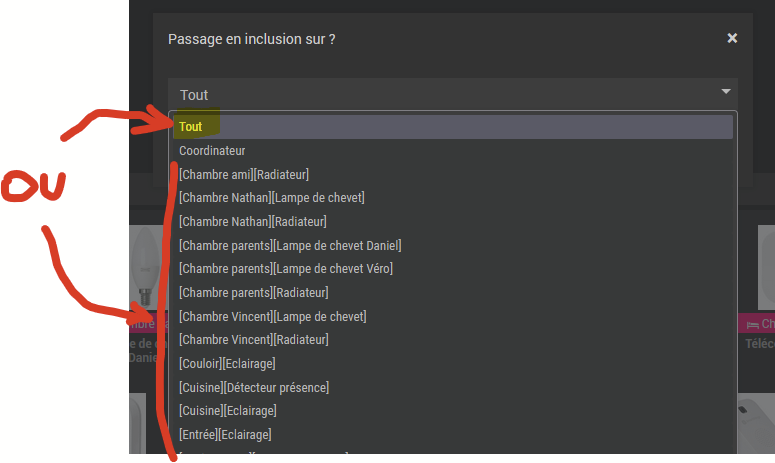

Non, pas du tout. Il n’y a rien à faire au niveau de Jeedom si ce n’est de répéter une procédure d’inclusion.
Dans l’ordre :
1.- RAZ du module lui-même. Cela passe souvent par un appui prolongé (5 ou 10") sur un bouton physique présent sur le module, ou appuyer dessus 5 fois consécutivement (modules de la gamme Trädfri d’Ikéa par exemple). Cela permet de sortir le module du réseau Zigbee, et de le mettre en configuration d’appairage (souvent matérialisé par une LED qui clignote).
2.- Sur Jeedom (ou sur l’interface de z2m) : lancer simplement une inclusion (inutile de supprimer quoi que ce soit). Avec les dernières versions de z2m, il est même possible de forcer le module routeur sur lequel on veut se synchroniser.
3.- C’est tout…
Le module nouvellement inclus sera reconnu et reprendra toutes ses références au sein de Jeedom (virtuels, scénarios, etc…) sans aucune conséquence donc tant qu’il n’a pas été supprimé, et au niveau réseau Zigbee il sera considéré comme un nouveau module, et sera inséré dans le réseau en tant que tel. Mais là aussi, aucune conséquence n’est à prévoir.

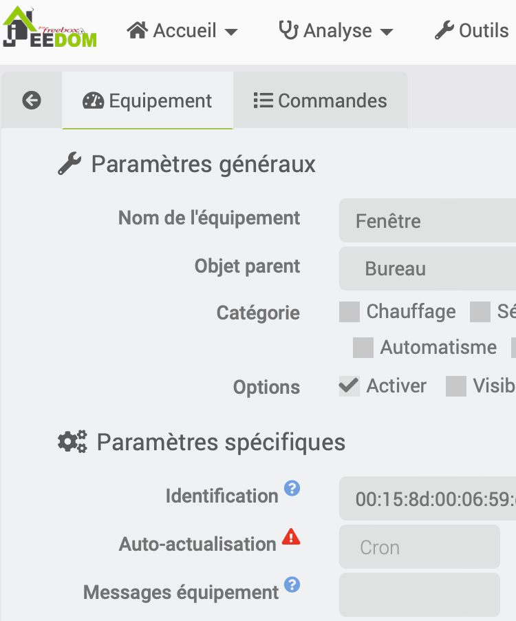

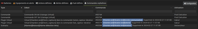

Dernier conseil puisqu’il y a eu effacement, et donc une probabilité pour qu’il reste des commandes non reconnues (des expressions de type #1234# dans des scénarios, virtuels ou autres…), l’outil de détection des commandes orphelines (dans Analyse, Équipement, onglet Commandes orphelines) permet de les traquer et de vérifier qu’il n’en reste pas.
Exemple :
replace22
Si c’est le cas, comme ci-dessus, il faut alors les reprendre une par une et les corriger en remplaçant cette expression #1234# par la commande correspondante (#[Garage][Porte][Ouverture]# par exemple).
je pense les avoir retrouvés mais ce conseil est top, merci
