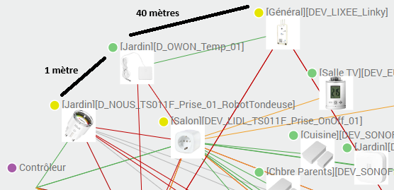

Pour exemple: j’ai deux sondes déportées THS317. Je les ai inclus sans problème il y a plus d’un an. Les informations de température remontaient correctement. Cependant depuis plus de 2 mois, plus aucune information ne remonte sur une de mes sondes sans avoir modifier le réseau. Les seuls modifications apportées étaient les màj de Jeedom (Core, MQTT et z2m).
Pour utiliser vos conseil, j’ai inclus un routeur juste à coté de la sonde (pas de problème) puis supprimer et réinclus la sonde (en sélectionnant ce routeur pour l’inclusion).
Ce qui est très étrange, c’est que le routage ne passe même pas par le routeur à côté mais sur un lixee à une distance de 40 mètre !!!
Honnêtement, j’essais de comprendre sur le maillage … mais là, je n’y arrive pas !
Note: Etant donné que le lixee ne possède pas une bonne liaison de communication, je comprends que les info de ma sonde ne remonte pas…

Si tu veux un schéma bien plus précis je te suggère de regarder celui de l’interface Z2M.
De même, pour l’inclusion passe par l’interface Z2M et choisi le routeur le plus pertinent pour faire ton inclusion !

J’ai un avis différent dans la mesure où vos propos sont contradictoires :
Dans la mesure où le réseau se reconstruit tout seul grâce à son propre algorithme, il n’y a aucun intérêt à vouloir l’inclure à son endroit défintif, en tout cas pour les routeurs.
J’en ai fait l’expérience avec des ampoules que je peinais à vouloir les inclure à leur position finale (sur un portail au fond d’une allée) et au final j’ai fait l’inclusion à 5m de la clé.
Aujourd’hui ces ampoules situées à 40m de la clé ont un LQI très satisfaisant
Et le maillage s’est reconstruit tout seul en passant par les ampoules de l’allée
Alors c’est peut-être vrai pour des end devices, mais pour des routeurs cela n’a aucune incidence.
