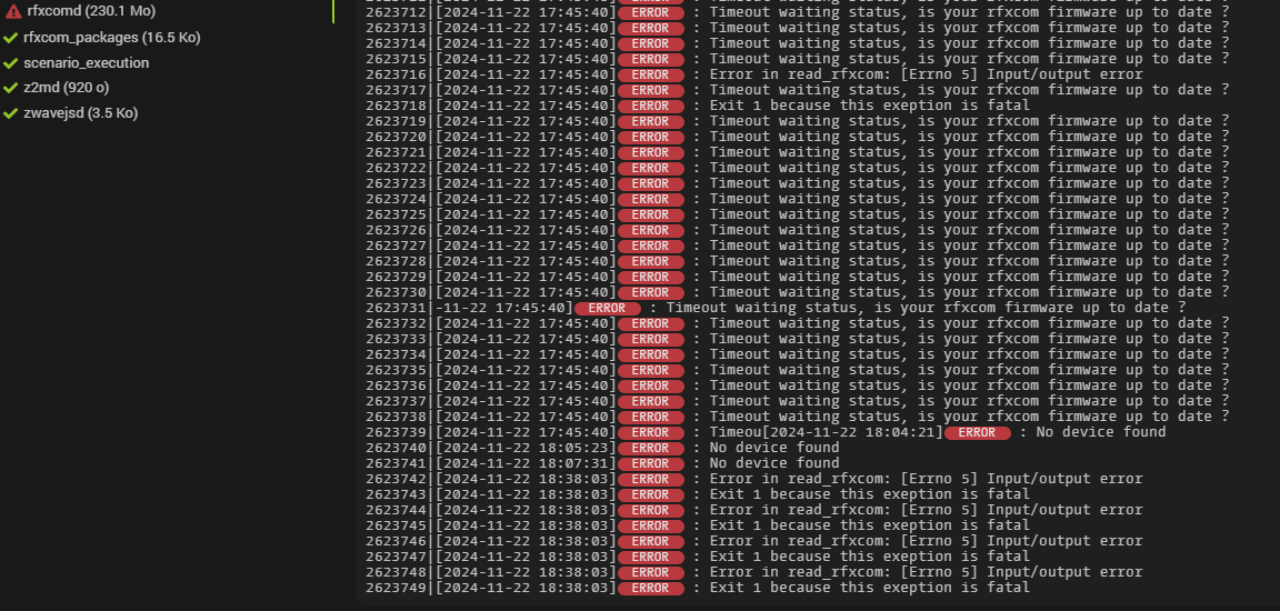

Dans les logs rfxcomd j’ai maintenant ça depuis 18h38 :
avant de faire d’autre manip …
J’apprécierai vos avis et conseils ??
ai-je choisi le bon firmware ?
Par avance merci

Vu le log, j’opterais plutôt un problème de connexion du RFX sur le port USB ou mauvais port de déclaré dans la configuration du plugin.

Un cas similaire a été évoqué dans ce sujet :
Et c’était bien un souci de port mal configuré.
Commencez par vérifier ce point
