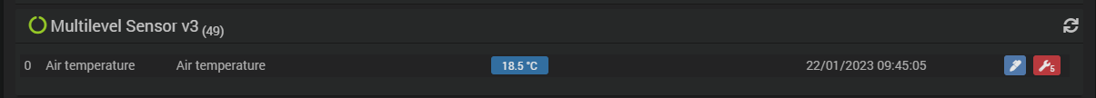

Depuis ma migration vers ZwaveJS je constate que mes sondes brachées sur mes Qubino (fil pilote ZMNHJD - Flush Pilot ou ZMNHAD - Flush 1 relay)
ne régissent plus malgré que les commandes soient bien activées, le pooling mis à 5 minutes
Du coup, mes radiateurs ne respectent plus la consigne et mes températures extérieures sont erronées
j’ai actualisé les commandes, et regardé partout, tout semble figé depuis la migration (ça fonctionnait bien avant)

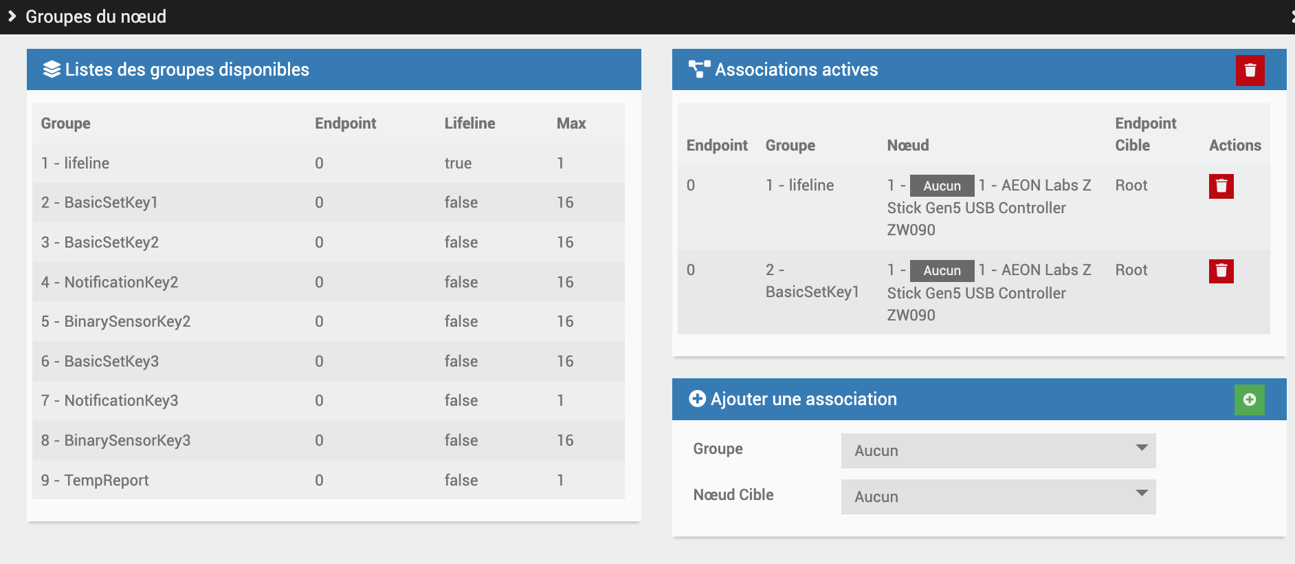

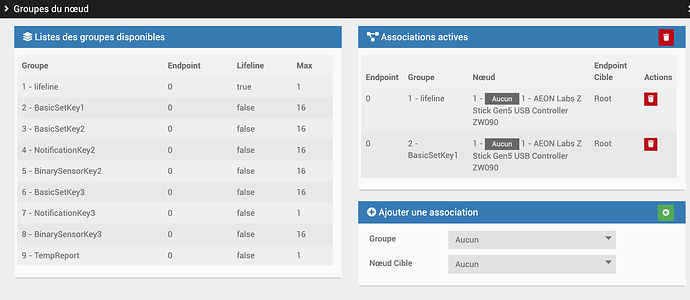

Par contre ce qui est certain c’est que contrairement à OZWave, il faut peut être ajouter l’association du groupe 9 ‹ TempReport › pour l’envoi des températures. as-tu essayé ça ?
Oula, jamais touché à ça
mais a priori c’est deja actif

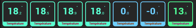

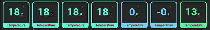

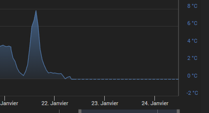

en regardant les graphiques, ça fonctionnait il y a 2 jours
C’est comme si ça ne descendait pas en dessous de zero pourtant j’ai autorisé les valeurs négatives

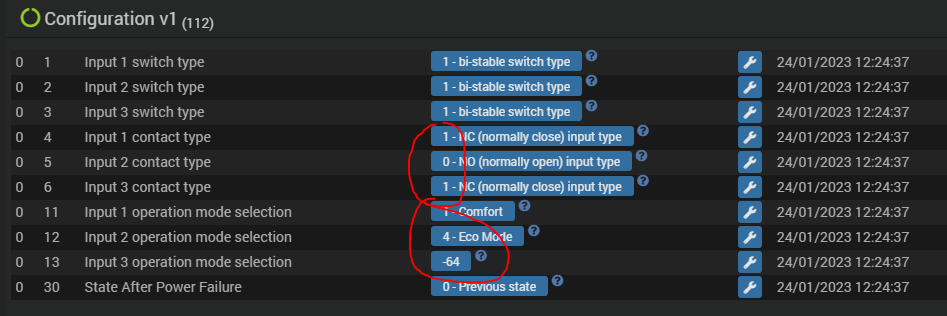

Dans configuration V1, à quoi correspond ceci et est-ce que ça peut etre lié ?
peut etre une piste, en regardant les logs ZWAVEJSD

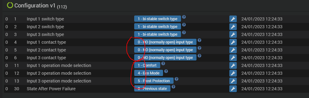

Mais je pense que c’est lié aux modes du qubino fil pilote dont les valeurs ont changé

Les températures sont redevenues semble t-il correctes
en chauffant une sonde manuellement, ça réagit bien

Par contre je vois que mes modules ont des paramètres completement différents alors qu’ils ont été installés en meme temps et paramétrés pareil a l’origine

Ok donc je reste donc comme ça et je vais essayer de réaligner les commandes pour qu’elles soient toutes identiques
