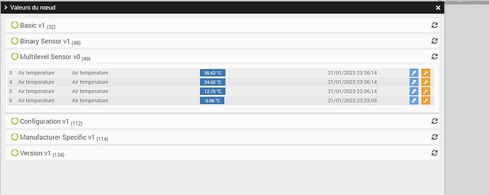

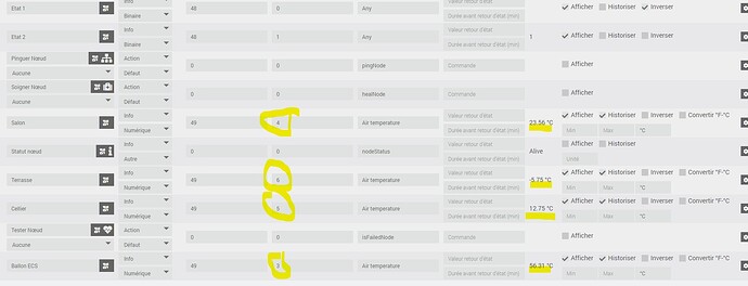

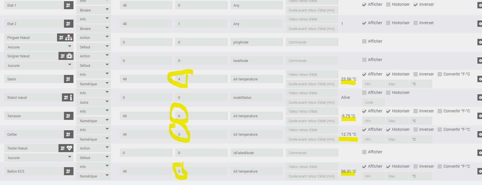

Ca y est, j’ai retrouvé mes valeurs !
J’ai retrouvé mes températures en relevant le numéro de gauche(air température et en le remplaçant dans la fenêtre des commandes
FGBS001-Valeurs2

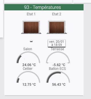

Après quelques heures à inclure, exclure, tester les connexions… j’ai réussi à avoir mes 4 températures.
