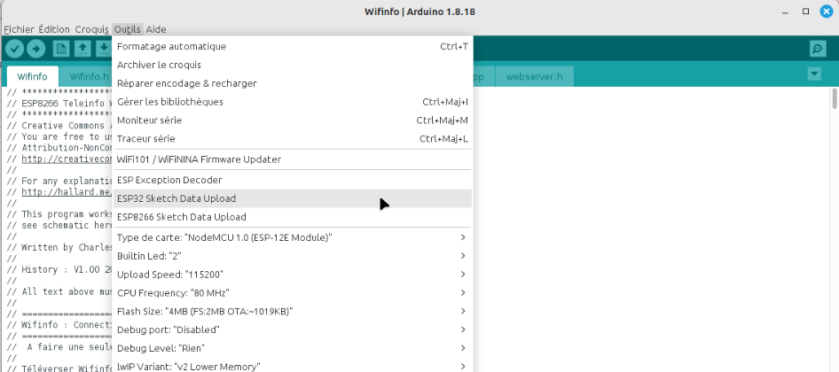

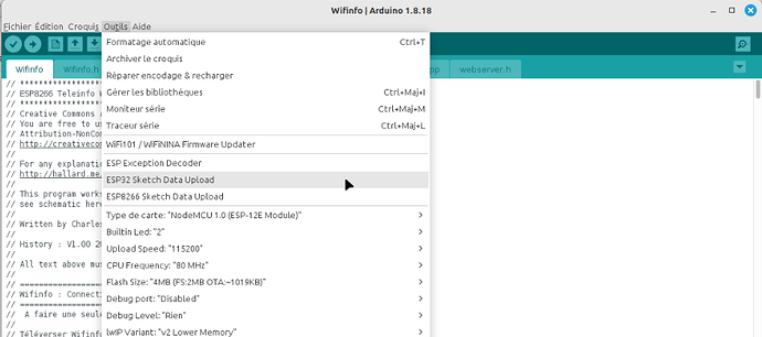

j’ai « file not found » sur mon navigateur internet
Ca fait cette erreur quand on fait Outils/ESP32 Sketch Data Uploap et qu’on choisi SPIFFS.
C’est cette commande qui charge le répertoire data de Wifinfo.
Pour faire clair, le chargement s’effectue en deux étapes:
  • Le Sketch en faisant Croquis/Téléverser
  • Le répertoire data en faisant Outils/ESP32 Sketch Data Upload
    Il faut faire les deux pour que ça fonctionne.
ça ok mais:
ça je ne vois pas…
A installer dans le répertoire Arduino/tools
  • créer le répertoire tools
  • Mettre le zip dedans et faire extraire
  • On doit avoir /home//Arduino/tools/ESP32FS/tool/esp32fs.jar
  • Redémarrer l’IDE
Sur le screenshot le type de carte est incorrect. Pour un ESP32 WROOM il faut mettre:
‘ESP32-WROOM-Da Module’
