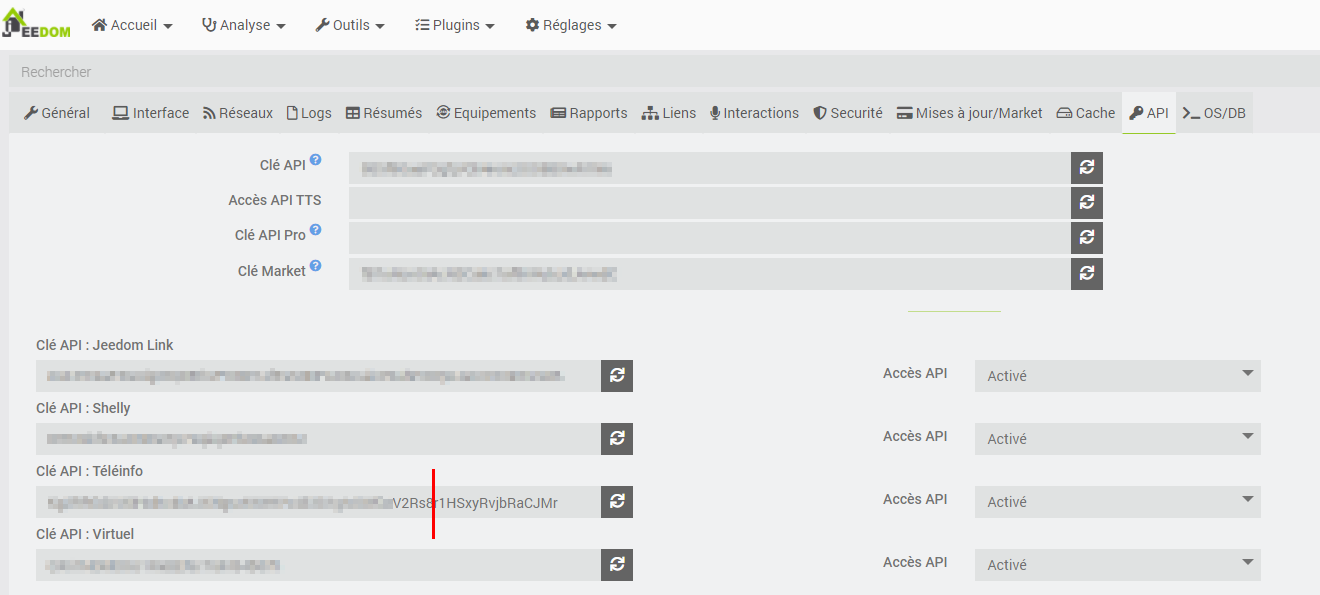

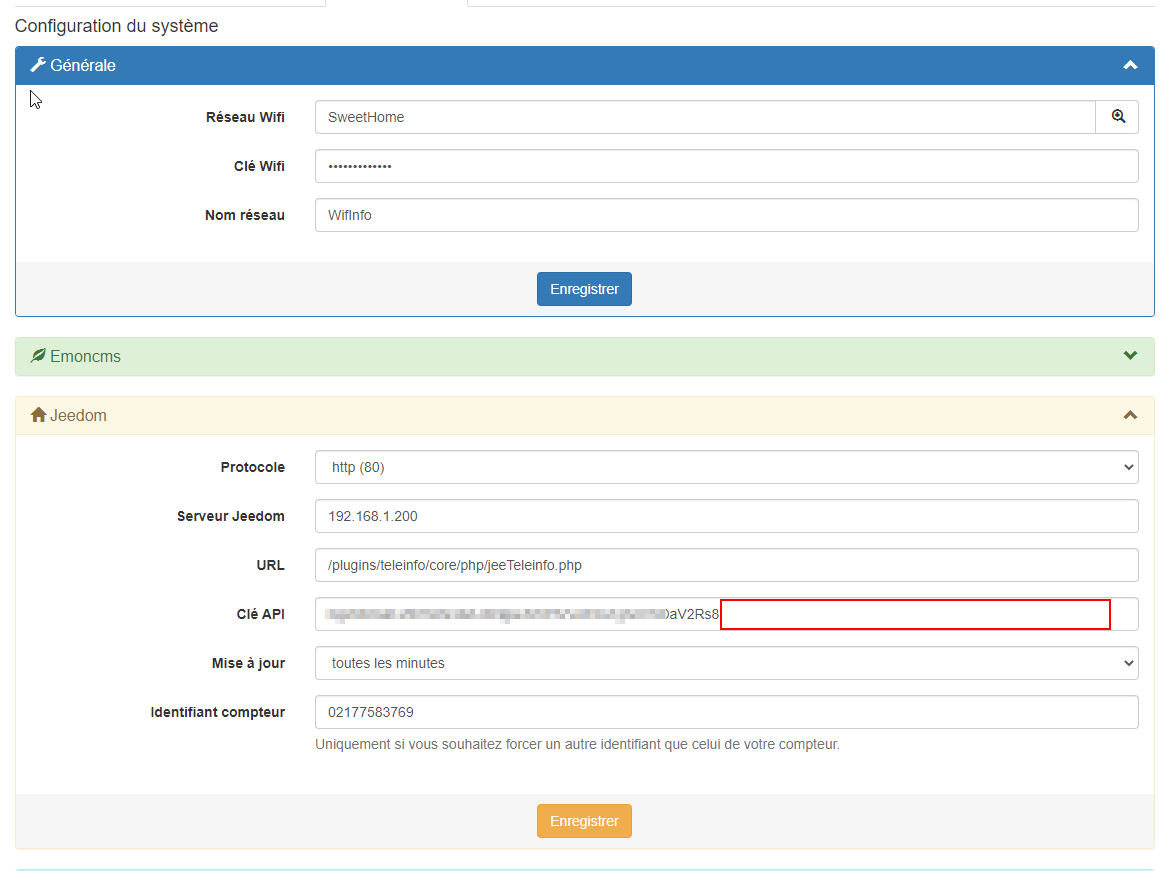

après analyse du pb, il s’avère que ce dernier est du à l’API Key du plugin teleinfo qui est trop longue pour etre saisie dans le paramétrage du wifinfo.
le clé fait 64octets et le champ de saisie coté wifinfo est limitée à 48octets !
Je ne connais pas le module en question mais je vois bien sur le Github le maxlength=« 32 »
tu peut peut-être forcer le maxlength=« 64 » a l’aide de la console sur ton navigateur, mais je sais pas le traitement derriere, a l’enregistrement du formulaire.

Ensuite, il faut modifier le code html de la page web qui est lui aussi limité à 48 octets (ce qu’à montré « Phpvarious »)
