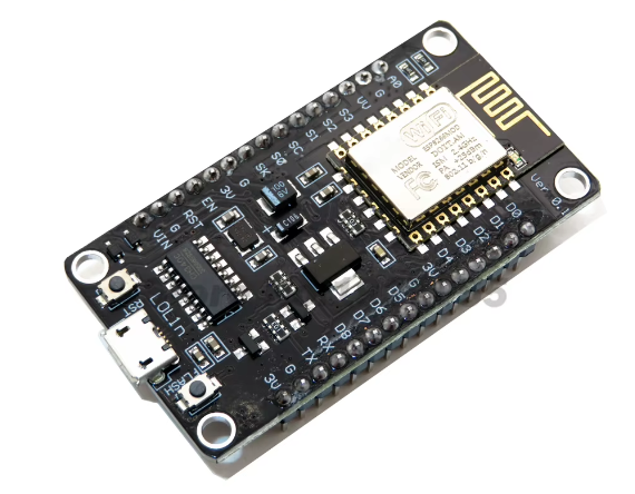

J’ai fait la modification de la ligne, download sur le nodemcu.
La clef est ok à 64 bits mais le nodeMCU reboote à chauqe refresh !!! Donc le souci vient de ce paramètre dans le fichier index.htm
Mais quel problème?
J’ai essayé toutes les combinaisons possibles de valeur dans le fichier index.html et dans la ligne #define CFG_JDOM_APIKEY_SIZE.
Quelque soit la valeur dans index.html, il n’y a pas de reboot du nodmcu. Le seul impact est la possibilité de mettre la clef entièrement ou pas dans l’interface du nodemcu.
Pour la valeur de la ligne #define CFG_JDOM_APIKEY_SIZE :
*32 => pas de reboot
*48 => pas de reboot
*64 => reboot à chaque occurence du refresh mis dans le paramètre Mise à jour
*128 => impossible d’enregistrer la configuration
Du coup, je suis de la baise avec ce changement de clef dans la 4.2, car ma remontée de téléinfo est bancale et en plus le nodemcu reboote toutes les 5 minutes donc je pense que sa durée de vie va s’en ressentir…
Vous auriez d’autres idées? Peut être dans les réglages dans le logiciel arduino qd je downoad sur le nodeMCU?

Le comportement est le même sur deux nodeMCU (j’ai toujours un spare), donc je ne pense pas que ce soit un problème de hardware pur, mais plutôt soit un souci dans le code soit une incompatibilité code<=>hardware.

Je suis dans le même cas que toi, depuis crash de ma VM jeedom, j’ai du repartir d’une sauvegarde de ma machine de test ou j’étais en version 4.2, du coup obligé de pousser la MAJ sur mon wifinfo et même constat, depuis reboot à la fréquence de la mise à jour des données vers jeedom (donc 15sec ou 30sec).
Pas de reboot si désactivé.
Je pense que je vais faire marche arrière, repartir sur une version 32bits et appliquer ce qu’a proposé @Phpvarious
Fait et testé, ça à l’air de régler le problème !
Je vais suivre ça cette semaine et confirmerai dimanche prochaine, mais quasi sûr que c’est bon (+5min sans reboot, pas de perte de paquets sur un ping en telnet)

Wifinfo : pour augmenter la taille de la clé API il faut :
1 - Fichier config.h
#define CFG_JDOM_APIKEY_SIZE 64
2 - index.htm
Extraire de data/index.htm.gz le fichier index.htm
Après quoi il faut chercher la ligne 362 « jdom_apikey »
Modifier le maxlenth=48 et maxlenth=64
Glisser le fichier index.htm sur l’archive (index.htm.gz) pour mettre à jour l’archive
3 - Wifinfo.ino
Remplacer
char buff[132]; //To format debug strings
par
char buff[300]; //To format debug strings
car c’est dans ce buffer que l’on créé la requète jeedom et comme la taille de la clé API a augmentée, ça déborde et il reboote
Testé sur un ESP12E NodeMCU 1.0
{« device »:{« 012345467890 »:{« device »:« 012345467890 »,« HCHC »:« 000060059 »}}}http://192.168.1.80:80/plugins/teleinfo/core/php/jeeTeleinfo.php?apikey=rt1a4W9z7fqNQTiZRkKcVc31yoZZofRUTSXfz3r9D9MKjRGqez6hLZLEFJyXifpM => 200 in 63 ms
