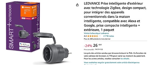

J’ai commandé ceci en même temps que le Shelly:
Au passage je te conseille de comparer entre amazon.fr amazon.com.be et amazon.de
Ici entre amazon.fr et amazon.de, je gagne plus de 20€ pour le Shelly et la prise !!!
Je devrai placer le radiateur dehors car quand le réseau est saturé c’est quand il y a beaucoup d’ensoleillement en été. Je n’ai pas de cave à chauffer et dans la maison il fera déjà bien assez chaud.
J’ai également un déshumidificateur mais 220W c’est trop faible comme puissance
C’est Belge de faire ça ?
Fais gaffe quand même, ces prises « extérieures » sont étanches seulement avec leur couvercle, pas quand quelque chose y ait branché.
C’est le sous investissement dans les infrastructures du réseau électrique qui amène à ce genre d’aberration :roll_eyes:
Effectivement mais elle sera couverte par précaution
