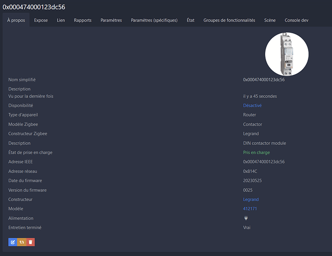

Je m’explique : si l’inclusion se passe bien au départ et que les commandes sont bien réactives (ON/OFF/AUTO/SWITCH/…), que ce soit via Jeedom (JeeZigbee) ou z2m et ce même si l’inclusion n’est pas menée à son terme, après quelques secondes (à peu près 10") le module disparaît, comme si le process d’inclusion n’était pas mené à son terme.
Et tant que le mode appariement est toujours actif, le module est automatiquement ré-inclu (normal…) dans un nouveau cycle de 10 secondes en repartant dans son mode par défaut (OFF MANU).
A terme, le module n’est finalement pas créé (il n’existe plus pour z2m) et est donc injoignable, et bien sûr plus aucune commande ni retours d’état via Jeedom ne fonctionnent.
Le voyant rouge sur le module reste en permanence allumé pendant le cycle, sauf à la fin où il fini par s’éteindre (ce qui me semble un peu bizarre puisque cela indiquerait que le module serait bien inclus ?).
J’ai évidemment tenté x fois des RAZ + effacements forcés / inclusions, redémarré MQTT, soit via JeeZigbee soit directement via z2m, mais sans aucun changement.
Vu ce que j’en vois des logs (ci-dessous), au terme d’une inclusion réussie (2024-01-19 14:36:12: Successfully configured ‹ 0x000474000123dc56 ›), il semble s’exclure de lui-même (2024-01-19 14:36:22: Device ‹ 0x000474000123dc56 › left the network) sans raisons apparentes (pour moi en tout cas…).
Voici l’état sous z2m lors de l’inclusion. Tout est normal…

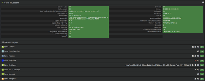

Et la page santé :
