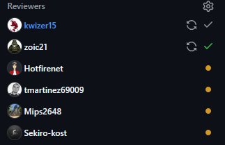

Une PR est en cours ici : allow inserting and removing line for layout in design by BisonJeedom · Pull Request #3098 · jeedom/core mais vu le nombre de personnes qui doivent faire une review, il est possible que cela ne soit pas intégré dans Jeedom avant 2029 :smile:

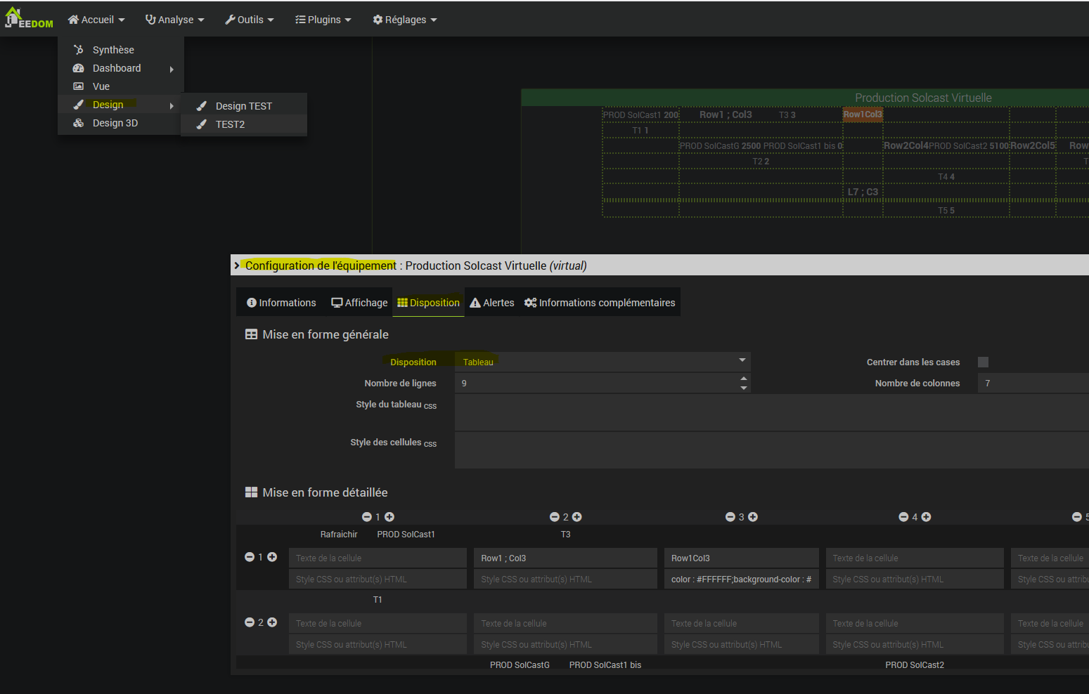

Du coup par rapport à la version actuelle il y a en plus :
  • Possibilité d’insérer ou supprimer une ligne
  • Possibilité d’insérer ou supprimer une colonne
  • Possibilité de faire bouger une ligne pas drag&drop (merci @Phpvarious)
Le fichier à remplacer dans Jeedom (retirer l’extention « .txt ») :
eqLogic.configure.php.txt (58,9 Ko)
L’emplacement : html/desktop/modal/eqLogic.configure.php

mais non, c’est, je pense, un minimum de 2 personnes (avec les droits d’écritures, un V qui vert) doivent accepter et pas forcément toutes les personnes ayant été « invitées » à regarder.
c’est tout à fait normal comme process:
Ah, ok, je suis pas tellement au courant des processus de validation.
Et du coup tu conseillerais quoi ? Attendre déjà que ce PR soit commit non ?
Parce que proposer des updates alors qu’il y a déjà eu des vérifications ça doit pas être terrible puisqu’il faudrait alors refaire une nouvelle revue de ce qui a déjà été fait.

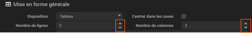

En 4.4.19, j’ai des soucis avec :
L’appui sur l’une ou l’autre des flèches fait passer le nombre à 1
Idem avec le fichier php.txt fourni dans ton post.
Ca fonctionne en 4.5 Je ne pense pas qu’il soit utile de rendre cette PR compatible 4.4.19
Je n’avais pas re-testé en 4.4.19 depuis les dernières modifications que j’ai faite.
Merci pour ton retour :+1:. A première vu je ne vois pas bien pourquoi ce changement de comportement par contre, je regarde ça demain.
En fait ça confirme bien que c’est ce que disais Bison du coup :slight_smile:
