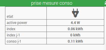

J’apprécie la disposition tableau simple, pour exposer les infos des équipements jeedom dans le dashboard.

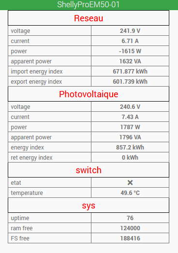

Un exemple, basique :
Mon problème, c’est quand je veux réorganiser les lignes du tableau : modifier l’ordre, ajouter une ou plusieurs lignes …
Dans l’exemple, insérer une ligne entre current et power, dans les 2 ‹ sections › Reseau et Photovoltaique.
Pour le faire, Je vais dans la partie disposition de l’équipement, j’ajoute 2 lignes au tableau ; ces lignes sont ajoutées alors en fin du tableau.
Pour me permettre de disposer de ces lignes vierges au bon endroit, il faut que je fasse du copier/coller des infos de chaque ligne que je dois déplacer.
C’est lourd, ça m’est arrivé plusieurs fois, je me demande s’il n’y a pas un moyen plus simple pour le faire.

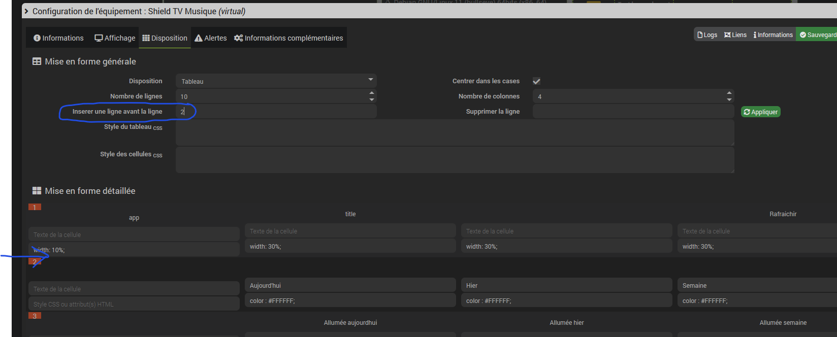

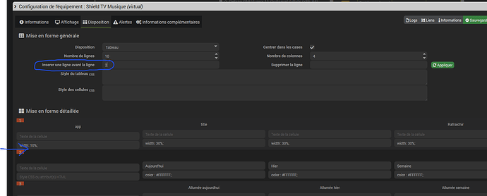

Indiquer un numéro de ligne dans le nouveau champs « Inserer une ligne avant la ligne » puis cliquer sur « Appliquer »
  • Une nouvelle ligne sera insérée AVANT le numéro souhaité sachant que le tableau démarre à la ligne 1
  • Le « Nombre de lignes » aura été automatiquement augmenté pour permettre l’extension du tableau
Exemple pour insérer une ligne :
J’ai actuellement 9 lignes dans le tableau et je veux une nouvelle ligne à l’endroit de la flèche c’est à dire avant la ligne 2 (entre la 1 et la 2)
Je mets 2 dans le champs 'Inserer une ligne avant la ligne", le nombre de lignes passe automatiquement à 10, j’applique

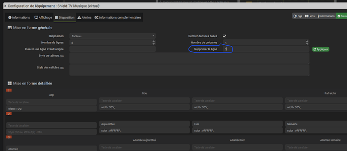

Exemple pour supprimer une ligne (c’est très technique :joy:) :
J’ai actuellement 9 lignes dans le tableau et je veux supprimer la ligne 3
Je mets 3 dans le champs 'Supprimer la ligne", le nombre de lignes passe automatiquement à 8, j’applique.
Le principe ici :
  • Les commandes passent sur la ligne du dessus : donc la 2
  • Les textes et CSS sont supprimés
    → Je vous conseille de vider la ligne avant de supprimer … c’est plus maitrisé !

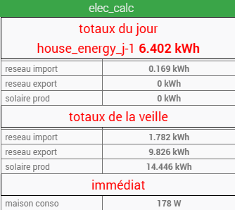

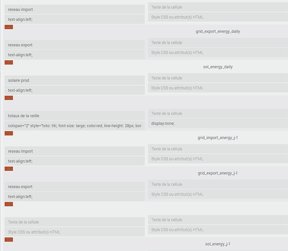

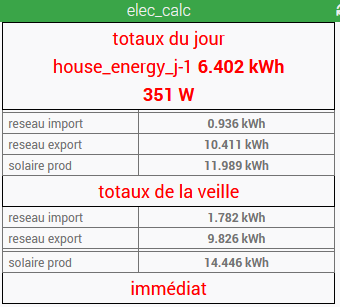

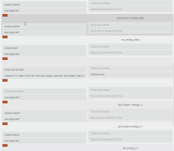

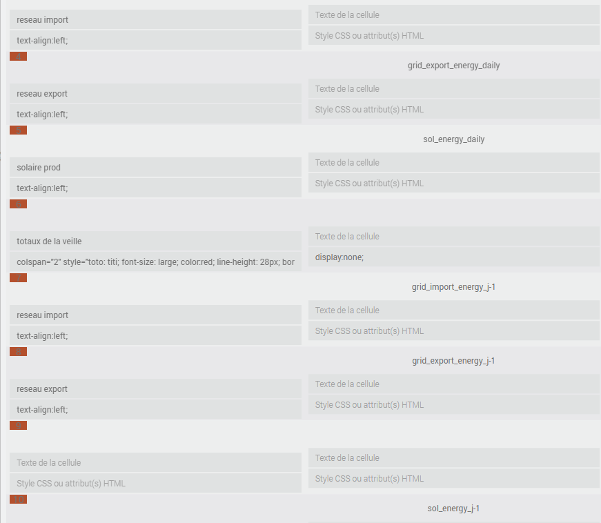

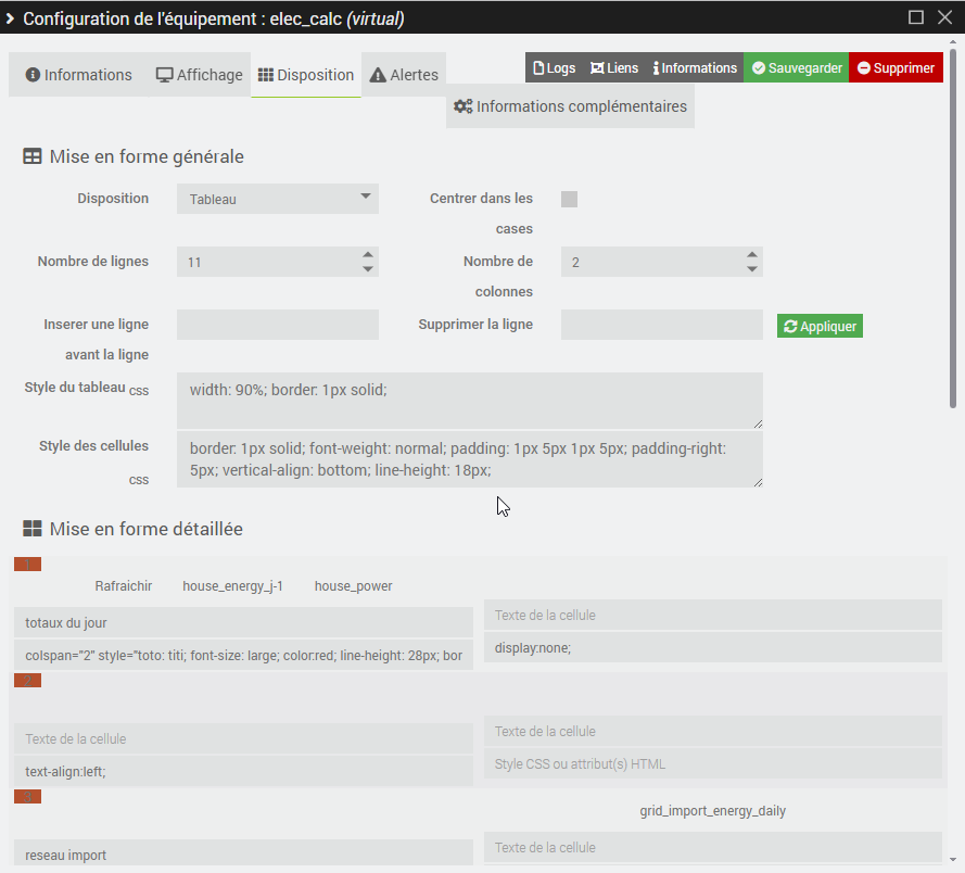

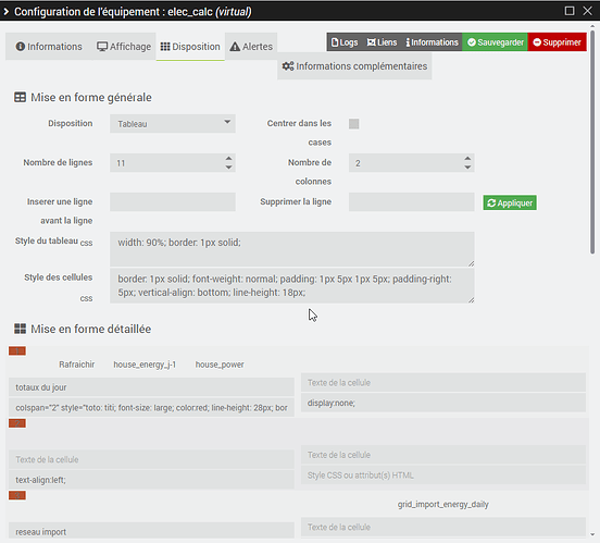

Voici l’image du tableau en question, et la disposition correspondante.
tab_init
Le tableau fait 12 lignes, et on remarque 2 lignes vides : ligne 2 et ligne 7.
Il y a une commande à afficher qui n’est pas utilisée dans le tableau : ‹ house_energy_j-1 ›
J’essaie de supprimer la ligne 7 (entre ‹ totaux de la veille › et ‹ reseau import ›). Lorsque je mets le chiffre 7 dans le champ ‹ Supprimer la ligne ›, ca indique un nombre de lignes à 11.
Quand je clique sur ‹ Appliquer ›, la ligne entre ‹ totaux de la veille › et ‹ reseau import › a bien été supprimée, mais je retrouve une ligne vide en dessous de reseau export.
Et le dernière ligne de mon tableau a disparue.
Voici le résultat, et la disposition correspondante.
tab_after
J’ai à nouveau réappliqué la sauvegarde pour revenir à la situation initiale

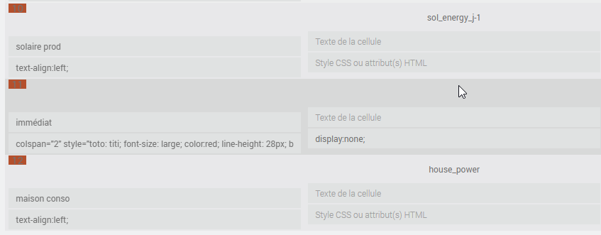

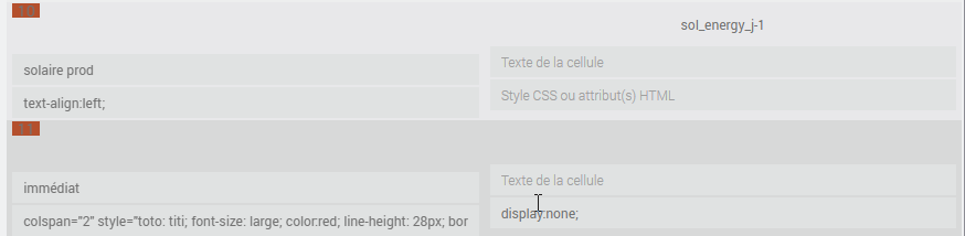

essai 1 : suppression ligne 2
résultat différent avec firefox ou edge :
avec firefox : la ligne 2 n’est pas supprimée ; la ligne 12 disparait
avec edge : la ligne 2 est supprimée ; la ligne 12 disparait

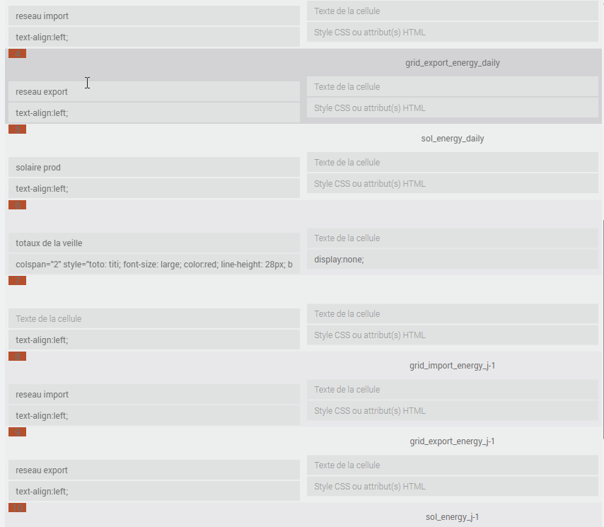

essai 2 insertion de ligne (edge)
avant ligne 6 (totaux de la veille) : insertion avant ligne 6, et une autre en fin de tableau
avant ligne 7 (ligne vide) : insertion avant ligne 7, et une autre en fin de tableau
avant ligne 8 (reseau import) : insertion avant ligne 8, mais perte ligne 9 (reseau export) et ajout nouvelle ligne en fin de tableau
On voit qu’en insertion, je constate des choses différentes selon la ligne que je veux insérer.

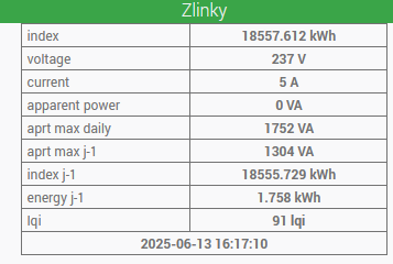

Puis un autre tableau plug long, très similaire à celui avec lequel j’ai des problèmes : 21 lignes, 2 colonnes, et des infos en mode colspan
Ce n’est pas un virtuel mais un équipement MQTT, mais ca ne change rien au problème
D’abord, je trouve un problème différent ; mais c’est peut-être une piste :
insertion 1 ligne, et sans cliquer sur le bouton Appliquer
  • avant ligne 2 ; le nombre de lignes s’incrémente normalement à 22
  • pareil pour lignes 1 à 9
  • si je choisis une ligne supérieure à 9 ; par exemple 10
    lorsque je saisi le chiffre des dizaines (1), le nombre de lignes passe à 22. puis lorsque je saisis le chiffre d’unité (0), le nombre de lignes revient à 21
    si je clique sur Appliquer, le tableau ne change pas.
Ensuite, toujours avec ce tableau, en choisissant des lignes inférieures à 10, problème similaire à celui rencontré auparavant :
  • insertion avant ligne 9 (voltage), puis Appliquer ; la ligne 9 est remplacée par une ligne vide, et une nouvelle ligne vide est ajoutée en bas du tableau
  • suppression ligne 9 (voltage), puis Appliquer ; la ligne 9 n’est pas supprimée, la dernière ligne est supprimée

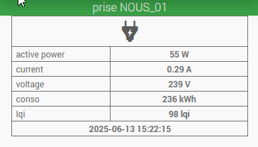

Nouvel essai, avec un tableau que je viens de créer (avec le code natif jeedom), pour un équipement zigbee. 10 lignes, une seule colspan en ligne 10
tab_04
J’ai remis ton code php, puis j’ai refait les mêmes essais que précédemment (tableau de 21 lignes), avec un résultat un peu différent :
  • insertion avant ligne 9 (lqi), puis Appliquer. Une nouvelle ligne vide est ajoutée en bas du tableau, le reste est inchangé
  • supprimer la ligne 9 ; c’est la ligne 10 qui est supprimée
