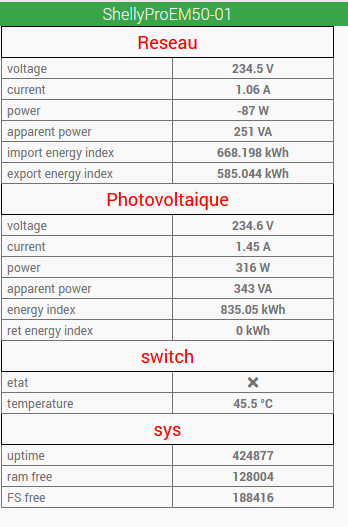

Pour faire suite a ce thread :
J’apprécie la disposition tableau simple, pour exposer les infos des équipements jeedom dans le dashboard.
Un exemple, basique :
[jeedom_tab]
Mon problème, c’est quand je veux réorganiser les lignes du tableau : modifier l’ordre, ajouter une ou plusieurs lignes …
Dans l’exemple, insérer une ligne entre current et power, dans les 2 ‹ sections › Reseau et Photovoltaique.
Pour le faire, Je vais dans la partie disposition de l’équipement, j’ajoute 2 lignes au tableau ; ces lignes son…

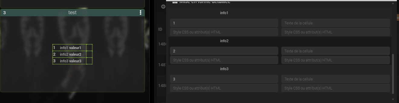

Résultat :
testé en 4.4 et 4.5
