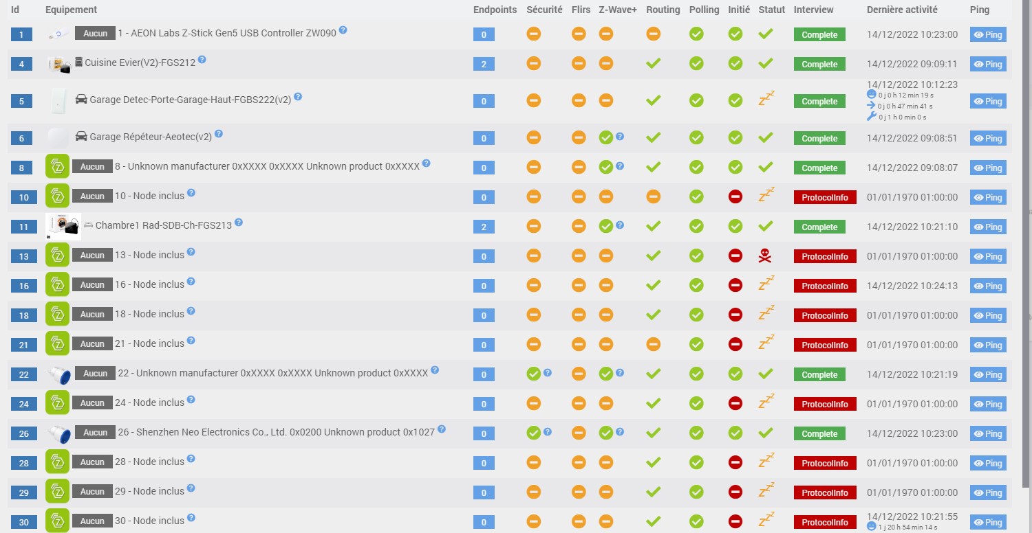

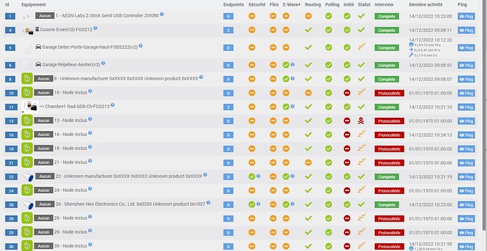

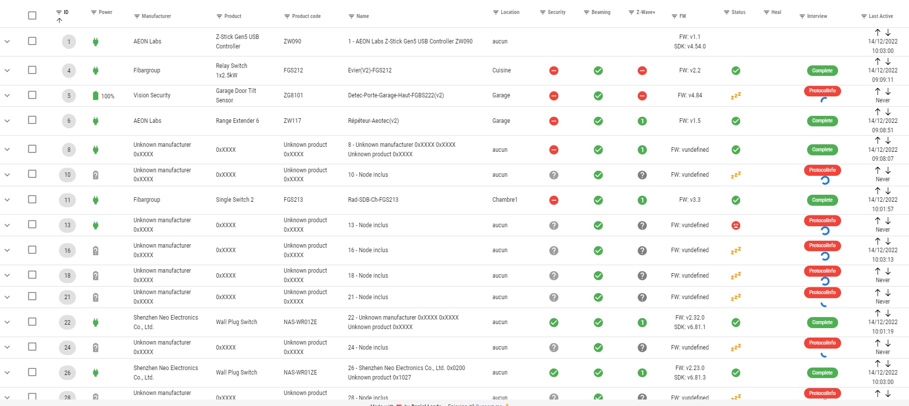

J’ai lancé la commande indiquée, du coup je ne vois aucun changement. Juste mon FGBC222 est bien dans la liste affichée, noeud 8, mais en unknown manufacturer. Sur la page ZWaveJS, il n’apparait pas dans la page « Mes équipements », mais je le vois bien dans la page santé. Il est pourtant compatible.
Je n’ai pas essayé de réveiller les équipements sur pile, sauf une de mes sondes de température Aeotec, action qui n’a, comme la dernière fois, pas fait frémir ZwaveJS

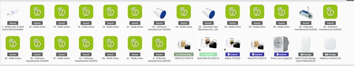

Voici les captures d’écran. Tout d’abord

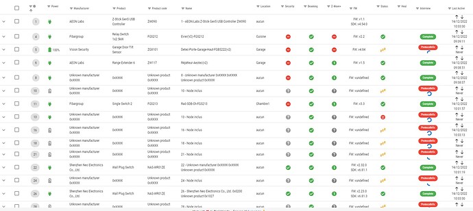

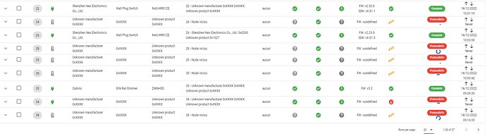

Ensuite la page santé de ZWaveJS :
Et la page des équipements, ou malgré plusieurs refresh et synchronisation, le noeud 8 n’apparaît pas ???
A noter que les équipements qui sont apparus dédoublés dans OZW sont présents ici, dédoublés ou inexistants.
Une idée de ce que je pourrais faire ?
Dois-je obligatoirement passer par une réinclusion pour faire venir les équipements secteurs manquants ?

Deja attendre que tout ce qui est en protocole info remonte.
Ensuite cette histoire de noeud en double est surprenante.

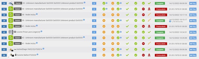

Et après c’est la première fois que je vois des petites tête de mort rouge sur cette interface.
Est ce que c’est tes noeud en double ?

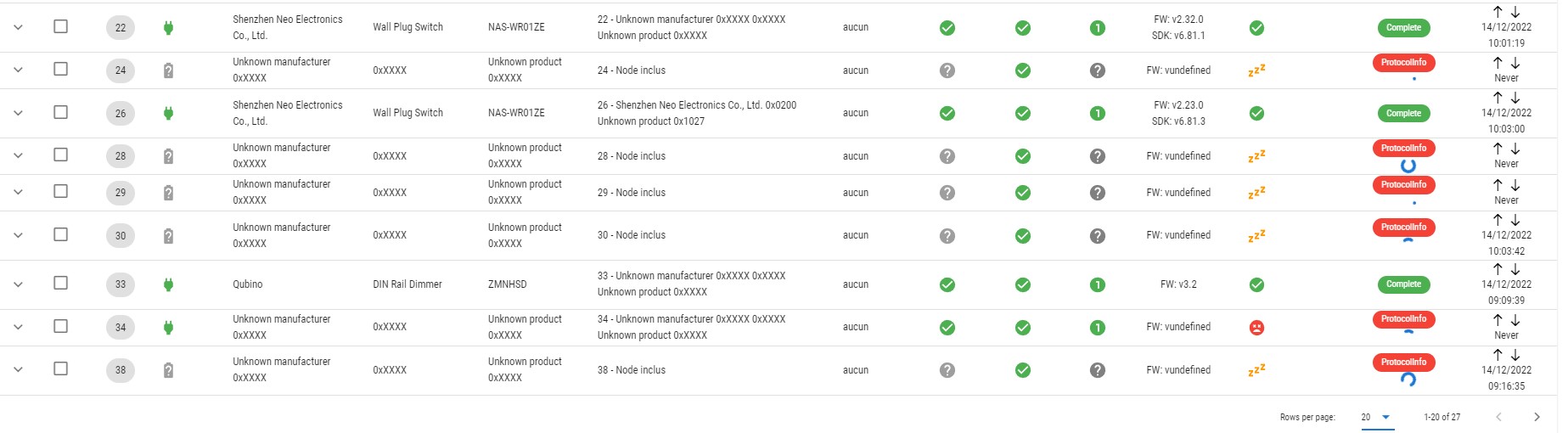

Côté zwave js ui éventuellement retenter l’interview sur ceux tjrs en unknow manufacturer.

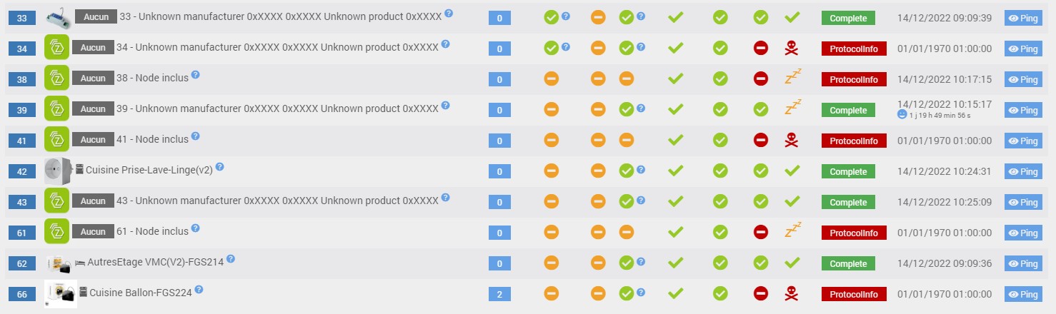

Les têtes de mort sont les noeuds morts. J’en ai deux ou trois « normaux » sur OZW, le 13, un FGD Fibaro, qui a été débranché depuis longtemps sans être désinclus au préalable. Le 41 (prise NeoCoolCam) qui est tombé en panne il y a un an, que je n’i donc pu désinclure, le 31, aussi une prise NCC qui n’est pas remontée depuis deux jours au cours des essais et que je ne parviens pas à faire repartir, enfin le 66 qui fonctionne quand il est branché (en cours de test sur mon bureau), mais est bien reconnu par JS.

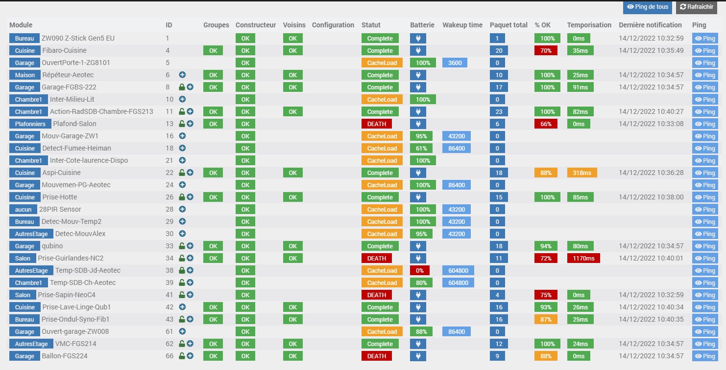

Voici la page santé de OZW :
Ce qui est en protocoleinfo ne remonte jamais !

  • Pourquoi un noeud apparait dans la page santé mais pas dans les équipements ?
  • Pourquoi des équipements théoriquement supportés, remontent en unknown manufacturer ? Même le Qubino a une image mais un unknow manufacturer. Des prises NCC remontent, mais pas toutes.

Ca remonte en unknow quand l’interview n’est pas finalisé ou mal finalisé.
Reste sous l’interface zwavejs ui et sur chaque noeud en unknow. Relance l’interview modules par module.
Fait ca progressivement.

Pour tes modules sur piles ( ton dernier screen openzwave)je suis surpris par tes Wake-up time. Ils sont extrêmement long pour certains modules, clairement il faudra passer par un reveil manuel.
Je ne m’inquiète pas trop pour l’instant des modules pile. Déjà ils sont moins critiques En plus je comprends bien qu’il faudra les réveiller, maisil faut comprendre déjà pourquoi les sur secteurs ne sont pas identifiés.
