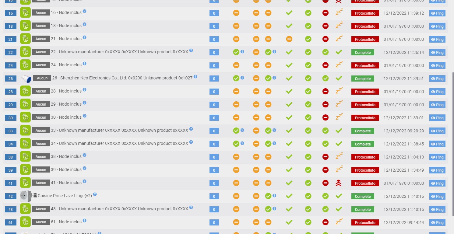

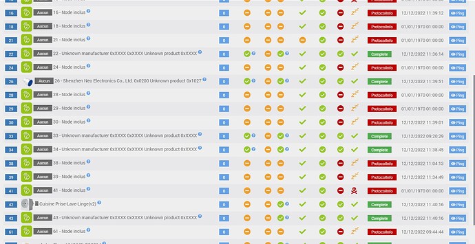

Je joins une capture de la page santé de Z-WaveJS (partielle, mais les premiers noeuds peuvent être véritablement Dead). Certains n’ont pas eu d’activité, mais d’autres en ont eu encore ce matin. Mais tous sont en « ProtocolInfo ». Quelqu’un peut-il me dire à quoi ça peut bien correspondre ?
Merci d’avance
Juste deux remarques en regardant la capture de la page santé :
  • des modules sont inclus en mode sécurisé … impact ?
  • un module est « mort » : est-ce le cas sous OpenZwave ? (il me semble qu’il faut éviter de conserver des nodes « morts »

Oui, tout ce qui a accepté de s’inclure en sécurisé sous OpenZWave, je l’ai fait ainsi. Mais il n’y a rien à ce propos dans la doc ZWaveJS (sauf indication de la clé).
Et des liens morts il y a, j’ai des équipements morts de leur belle mort, que je n’ai donc pas pu dé-inclure, d’autres que j’ai retiré sans penser à mal au départ et jamais rebranché. J’ai viré le noeud dans OpenZWave, mais ils semblent être toujours sur la clé, je ne sais pas comment les enlever.
Quant à l’impact… Qui suis-je pour en avoir la moindre idée ?
SI on me donne un moyen de les supprimer de ma clé, c’est avec plaisir que je le ferai.
Si j’ai soulevé la question de « l’impact » des modules sécurisés et d’autres non, je m’adressais à la communauté qui comporte des personnes plus qualifiées que moi :wink:
