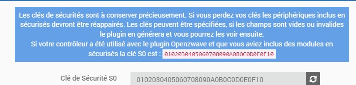

Dans la doc il donne une clé a utilisé en cas d’inclusion de module sécurisé avec Openzwave.
C’est celle la que vous aviez renseignée ?
IMPORTANT
Si votre contrôleur a été utilisé avec le plugin Openzwave et que vous aviez inclus des modules en mode sécurisé, la clé S0 est : 0102030405060708090A0B0C0D0E0F10.

J’ai relancé ZWaveJS après avoir changé et validé la clé S0 avec celle donnée au dessus (01…10)

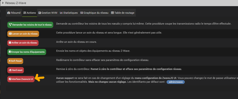

Je ne vois pas cette option. Ca se trouve où ?
J’ai fait « Demander les voisins » et « Envoyer les nom d’équipements »

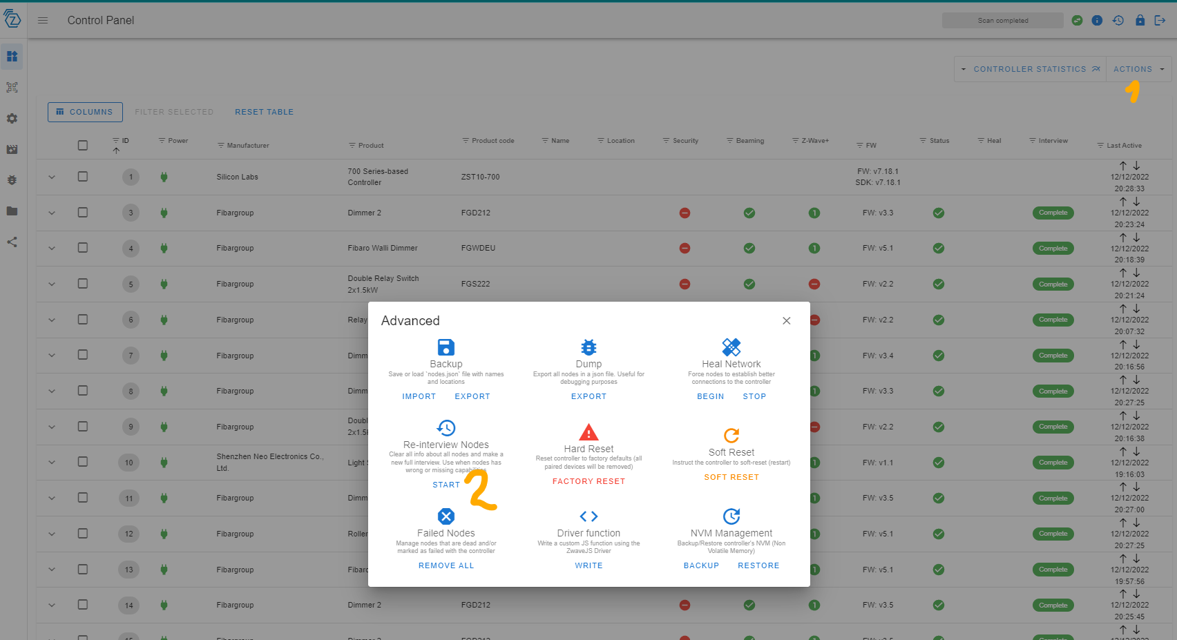

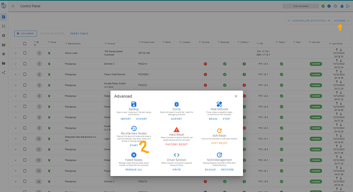

Sous zwave Js tu peux tenter ceci :
Puis une fois sur l’interface zwave js ui ca :
Ca relancera un interview sur l’ensemble de tes noeud

Si tu as encore un peu de courage ce soir, teste ce que je t’ai indiqué sous Zwave JS
