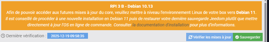

Salut, je suis aussi maintenant au pied du mur, avec un message indiquant que je dois passer à DEbian 11 sur mon RPI 3. J’ai récupéré RPI IMager v2 mais il ne me propose pas Bulleyes ( Debian 11 ). Avez vous des infos sur la procédure à suivre pour mettre à jour mon OS Jeedom ?
Merci à vous

Le message vous suggère de passer à debian 11 pour avoir accès aux futurs mise à jour.
Je ne vois pas une obligation mais un encouragement et de la prévention.
