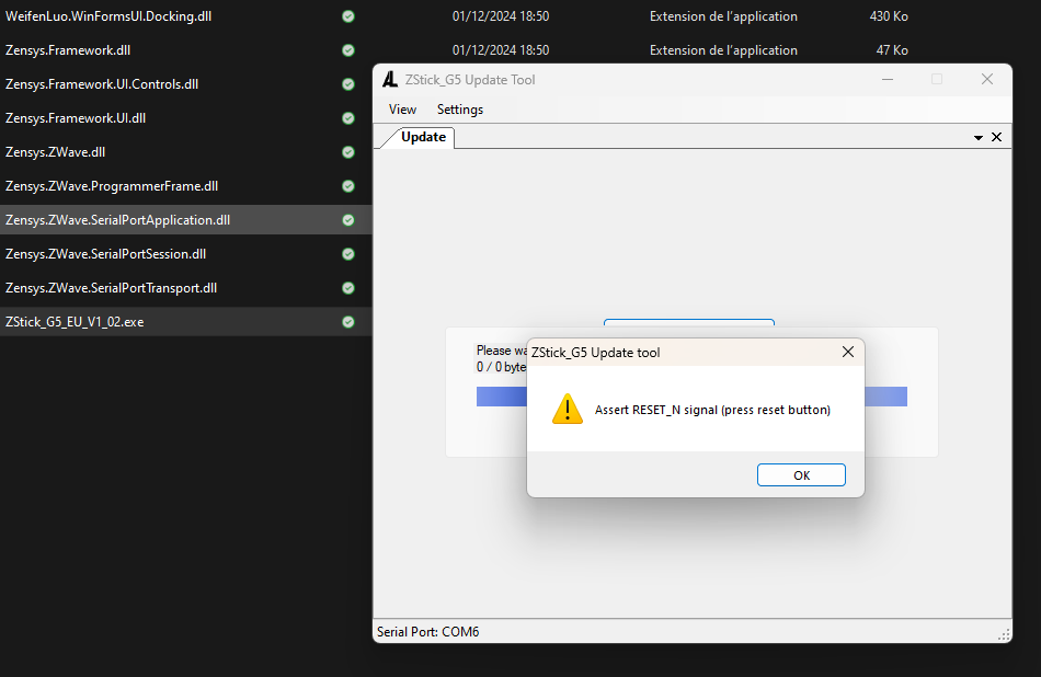

bon, comme tout fonctionnait bien, je viens de tenter la procédure ici : Z-Stick Gen5+ V1.02 firmware update : Aeotec Help Desk

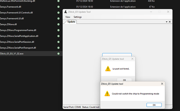

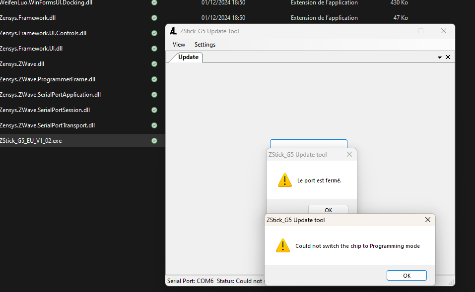

échec, le programme plante
Il est demandé d’appuyer sur le bouton de reset, cliquer sur OK, puis de le relâcher…
Puis

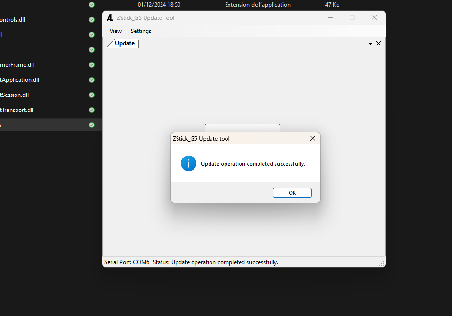

bon, incompréhensible, je l’ai débranché puis rebranché avec une rallonge usb et là, miracle :
