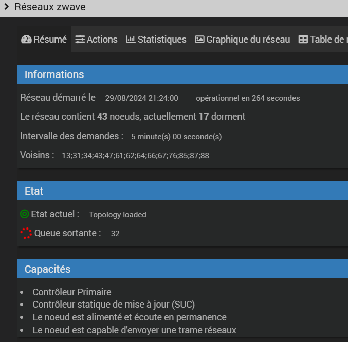

J’ai essayé de faire le transfert du controleur primaire :
- passer le jeedom sous docker en mode « Recevoir configuration »
- Passer le jeedom rpi2 en « Créer un controleur primaire »
- Puis sur le jeedom rpi2 (donc avec le Razpberry zwave.me) j’ai fait « Transférer le rôle Primaire »
Et là, j’attends, sur le rpi 2 je vois la queue sortante grossir (je suppose que ce sont les infos qui transitent sur le maillage ?). Rien ne semble se passer ssur le réseau zwave du docker avec la gen7.
J’hésite à faire « Annuler la commande en cours », ça fait longtemps que ça mouline et là, vue que la queue est chargée, je ne peux rien faire utilisant le zwave… @Mips tu avais testé non ?
Bon ça a monté à 50 au bout de 2h, rien ne semblait avancer… J’ai fait « Annuler les commandes en cours » et tout refonctionne, mais je reste bloqué pour ma migration.

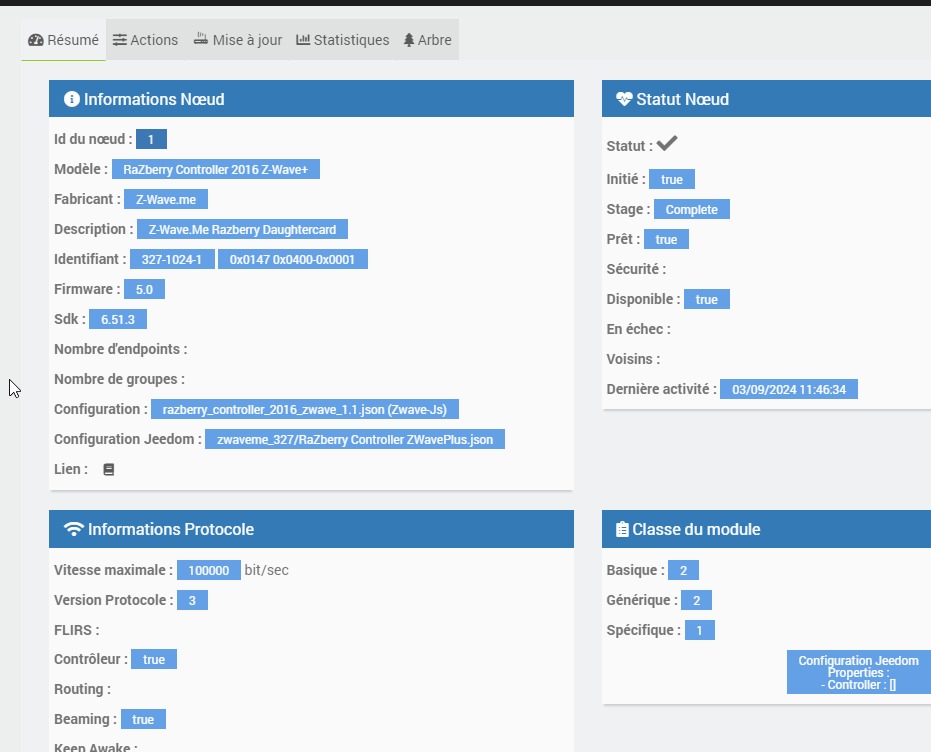

En reanche, le sdk du raZberry est 6.51
Or il est indiqué qu’un backup NVM ne fonctionne pas entre les controleurs d’une version inférieure à 6.61 et ceux supérieurs à 6.61.

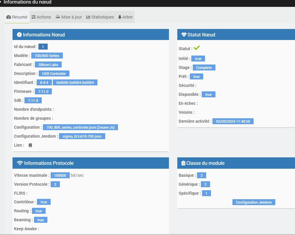

Et ma gen 7 est en sdk 7 :
Une idée à me pousser ?

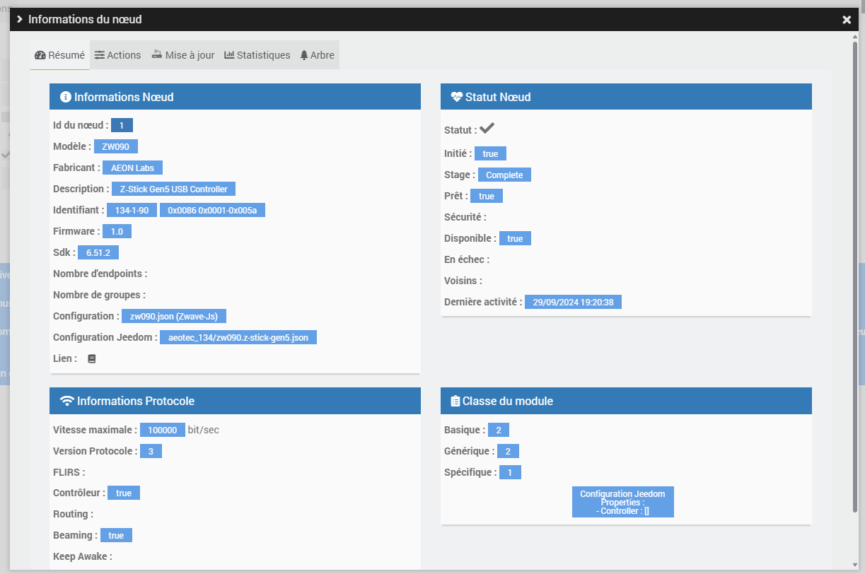

ça y est j’ai trouvé une clé gen5 normalement avec le bon firmware. Par contre j’ai écumé pas mal de post qui en parlent mais jamais exactement le même cas. j’espère ne pas faire de bourde. sais-tu si je peux plug la gen 5 sur le raspberry pi avec le Razberry pour faire le restore NVM, ça ne va pas poser de problème d’avoir 2 controleurs branchés sur le pi en simultané ?

bon, j’ai tenté en stoppant le démon zwavezjs, puis j’ai branché le controleur gen5, ça a l’air d’être passé, car j’ai redémarré le démon et le réseau zwave a redémarré; les infos du controleur ne sont plus celles du razberry ^^

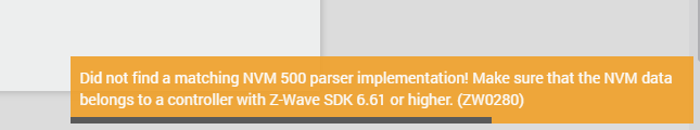

Je viens de tenter un restore du NVM sur la gen 5, malheureusement cela ne fonctionne pas :
En effet le NVM provient bien d’un controleur avec le zwave sdk inférieur à 6.61…
J’avais fait le backup NVM depuis zwaveJS pour le restaurer sur un aeotec gen5 exprès pour cela. Logiquement cela devait fonctionner car le dialogue se fait entre 2 controleurs avecv une version de sdk inférieure à 6.61 justement… une idée de ce qui peut bloquer ?

J’ai fait le backup NVM du Razberry. J’ai désactivé le démon zwaveJS, j’ai pluggué la clé gen5. J’ai sélectionné la clé dans la liste des controleurs zwave (liste des ports). J’ai sauvegardé la config et relancé le démon. J’étais donc sur un réseau zwave vierge, le noeud 1 correspondait bien à la gen5.
J’ai donc ouvert le menu du réseau zwave et été sur le sous-menu relatif au NVM, et j’ai fait un restore NVM. ça a donné le screenshot ci-dessus.
