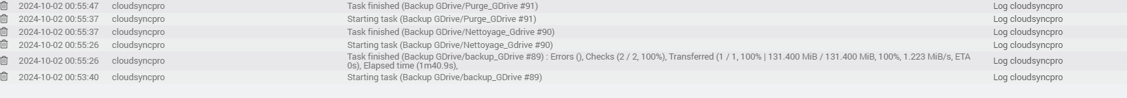

Message cloudsyncpro dans le centre de messages
Depuis l’install de la beta 4.5, j’ai les logs cloudsyncpro qui apparaissent dans le centre de message
Constaté sur 2 environnements
Le format du log semble aussi avoir legerement evolué depuis la MAJ. est-ce la raison du pb ?
C’et sle seul plugin qui me fait ceci à priori.

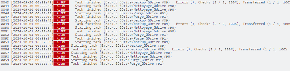

Même logs ce matin. Non, je n’ai rien activé, logs en défaut chez moi. Je ne vois d’ailleurs pas où ce niveau alerte est accessible
Norbert
Sur box atlas en stable 4.4.17, plugin stable, niveau de logs global warning, niveau cloudsyncpro erreur
Log cloudsyncpro
0000|[2024-10-03 02:46:24] ALERT  : Starting task (Dropbox/Run #1015)
0001|[2024-10-03 02:47:19] ALERT  : Task finished (Dropbox/Run #1015) : Errors (), Checks (4 / 4, 100%), Transferred (1 / 1, 100% | 59.159 MiB / 59.159 MiB, 100%, 1.083 MiB/s, ETA 0s), Elapsed time (50.3s),

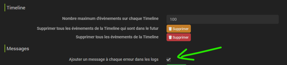

on vois dans log-class le niveau a partir duquel tu reçois automatiquement un message :
			if ($level == 400 && self::getConfig('addMessageForErrorLog') == 1) {
				@message::add($_log, $_message, $action, $_logicalId);
			} elseif ($level >= 500 && $_log != 'update') {

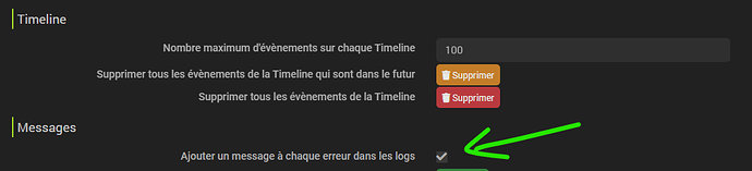

Pour le log error ce n’est que si cela est coché :
Pour critical, alert et emergency c’est a tous les coups.

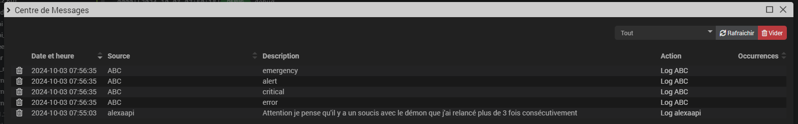

Petit scénario bloc code pour tester :
log::add('ABC', 'debug', 'debug');
log::add('ABC', 'info', 'info');
log::add('ABC', 'notice', 'notice');
log::add('ABC', 'warning', 'warning');
log::add('ABC', 'error', 'error');
log::add('ABC', 'critical', 'critical');
log::add('ABC', 'alert', 'alert');
log::add('ABC', 'emergency', 'emergency');
// on peut aussi mettre n'importe quoi dans le niveau de log
log::add('ABC', 'tartanpion', 'tartanpion');
Je pense donc que le dev de cloudsyncpro s’était mis un log alert sans savoir qu’un jour Jeedom utiliserais ce niveau de log.
Je trouve cette améliorations très bien, cela évitera d’enchainer un log::add et message::add dans le code des plugins quand on veut être sûr qu’une infos doit être vu/lu

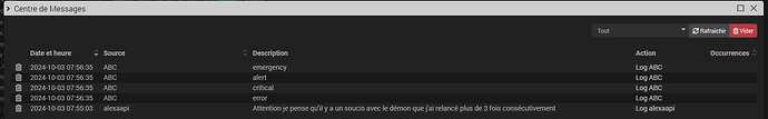

Les logs c’est normal. Mais as-tu le log dans le centre de message ? j’en doute
non tu as raison avec ma config de log je n’ai rien dans le centre de message

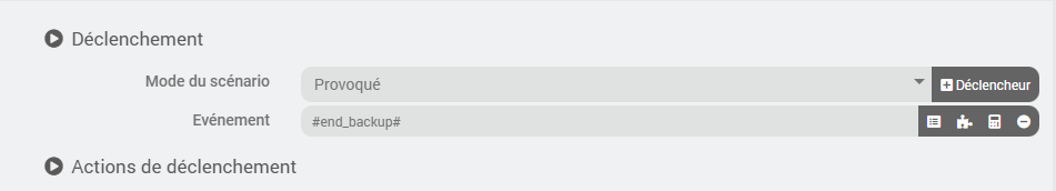

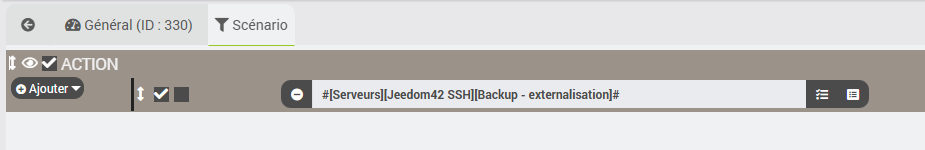

Pour ma part, depuis que ca ne fonctionne plus, j’utilise rclone + ssh manager (pour la commande de synchro).
C’est très simple, compatible avec
la commande
le déclencheur de scenario
le scenario
et pour configurer rclone :
rclone config
(en l’occurrence, j’ai renseigné ici un « connecteur » vers mon googledrive qui s’appelle donc « drive » (cf 1er screenshot)

Je confirme que j’ai utilisé ALERT pour des logs sans savoir qu’ils seraient automatiquement remontés dans le centre de message Jeedom suite à une mise à jour du core.
