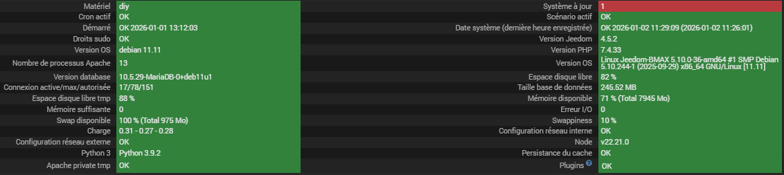

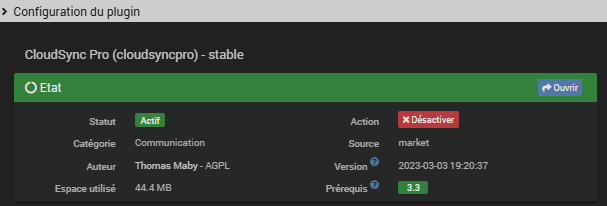

Alors que je n’avais pas rencontré de problème avec le plugin en version 4.5 du core, suite à mon passage en 4.5.2 hier, plus de synchro ce matin et les mêmes erreurs qu’en début de topic.
J’espère que la version stable va bientôt arriver.
Bonne journée
Tu es en version beta ou en version stable du plugin cloudsyncpro ?
Au temps pour moi je n’ai pas précisé, je suis toujours en stable vu que je n’avais pas rencontré de soucis lors du passage en 4.5 je n’avais pas touché
Passage en stable de toutes les modifications présentes en beta pour le plugin « cloudsyncpro »
