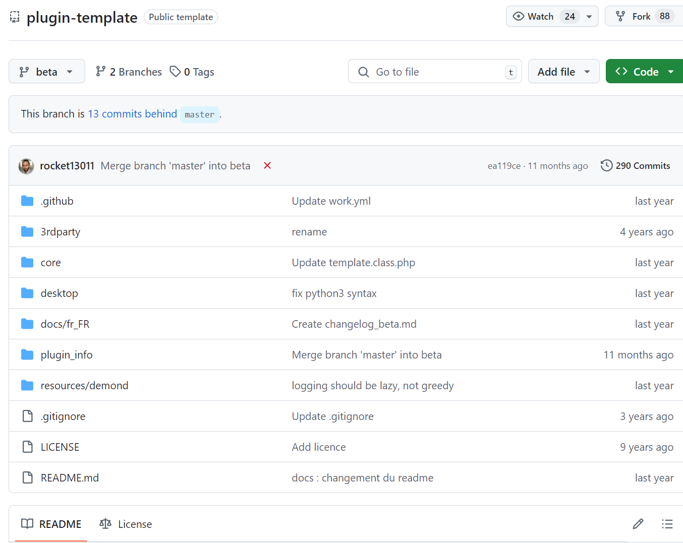

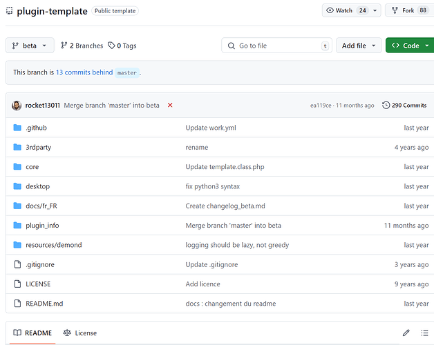

pour le plugin template: mon fork contient la mise à jour: plugin-template/resources/demond/jeedom/jeedom.py at master · Mips2648/plugin-template · GitHub
et le PR est ici: fix memory leak in jeedom_com & small code quality improvment by Mips2648 · Pull Request #69 · jeedom/plugin-template · GitHub

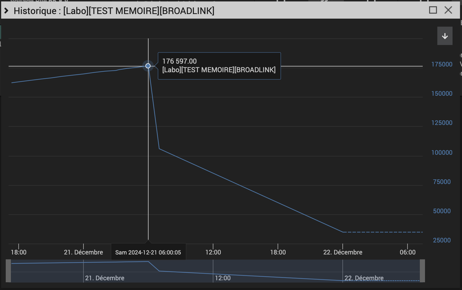

edit: je viens d’installer le plug broadlink en beta pour tester

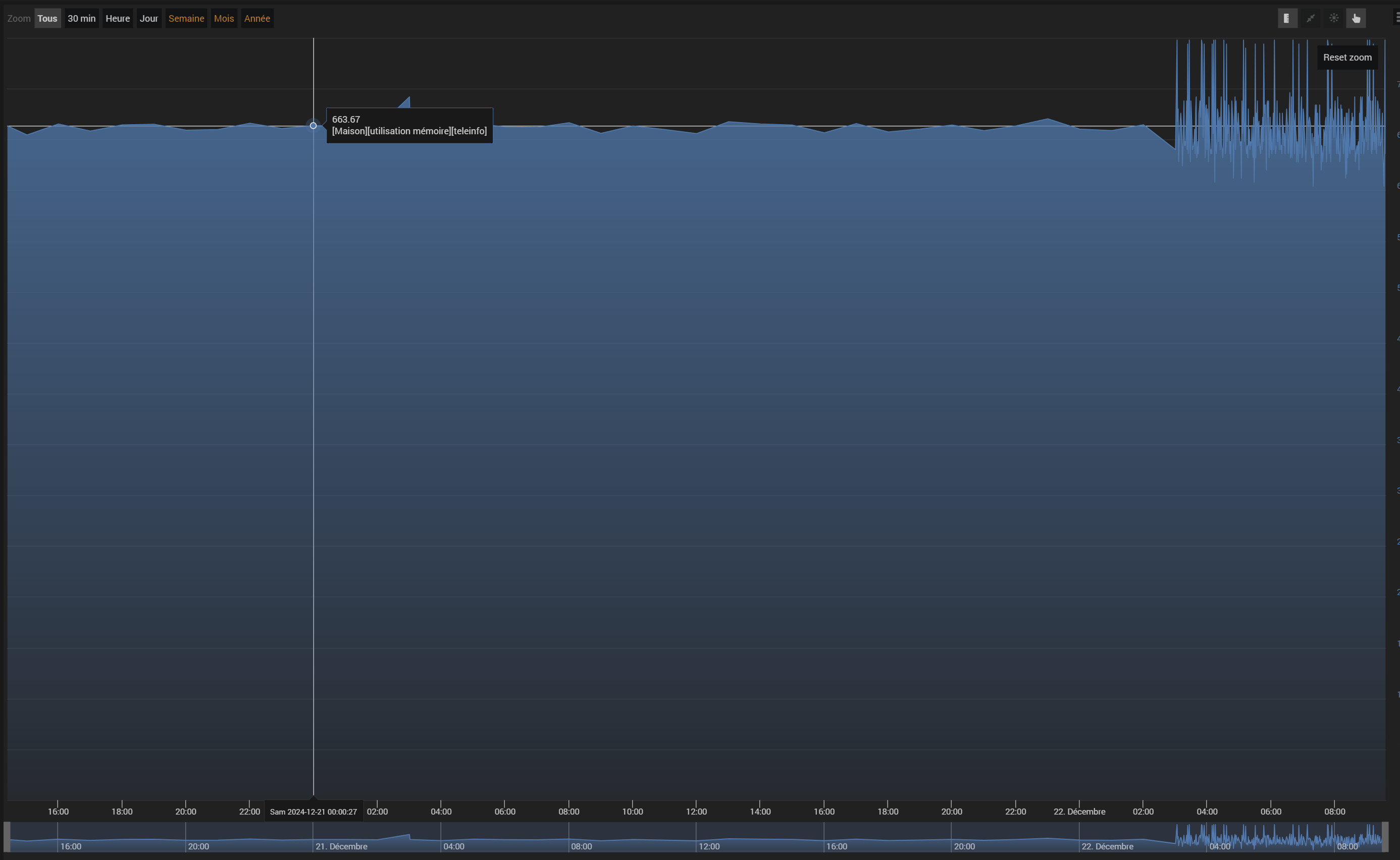

voici mes données:
C’est clair et net. Broadlink c’est réglé!
Merci 1000 fois et aussi bravo!

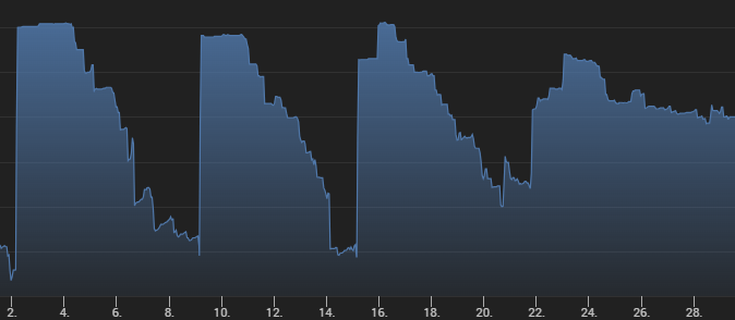

Graph de swap depuis la maj de broadlink et rfplayer2 (les 21 et 22 /12) :
Y’a pas photo.
Le swap reste beaucoup plus stable.
