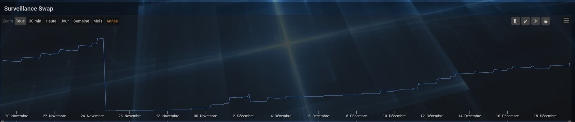

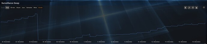

Il y a qq jours mon swap est passé en rouge, ce qui arrive régulièrement depuis debian 11 et le passage en 4.4 sans que je puisse dire à mon niveau lequel est impactant.
Je relance uniquement teleinfo et je remonte à 35% instantanément.

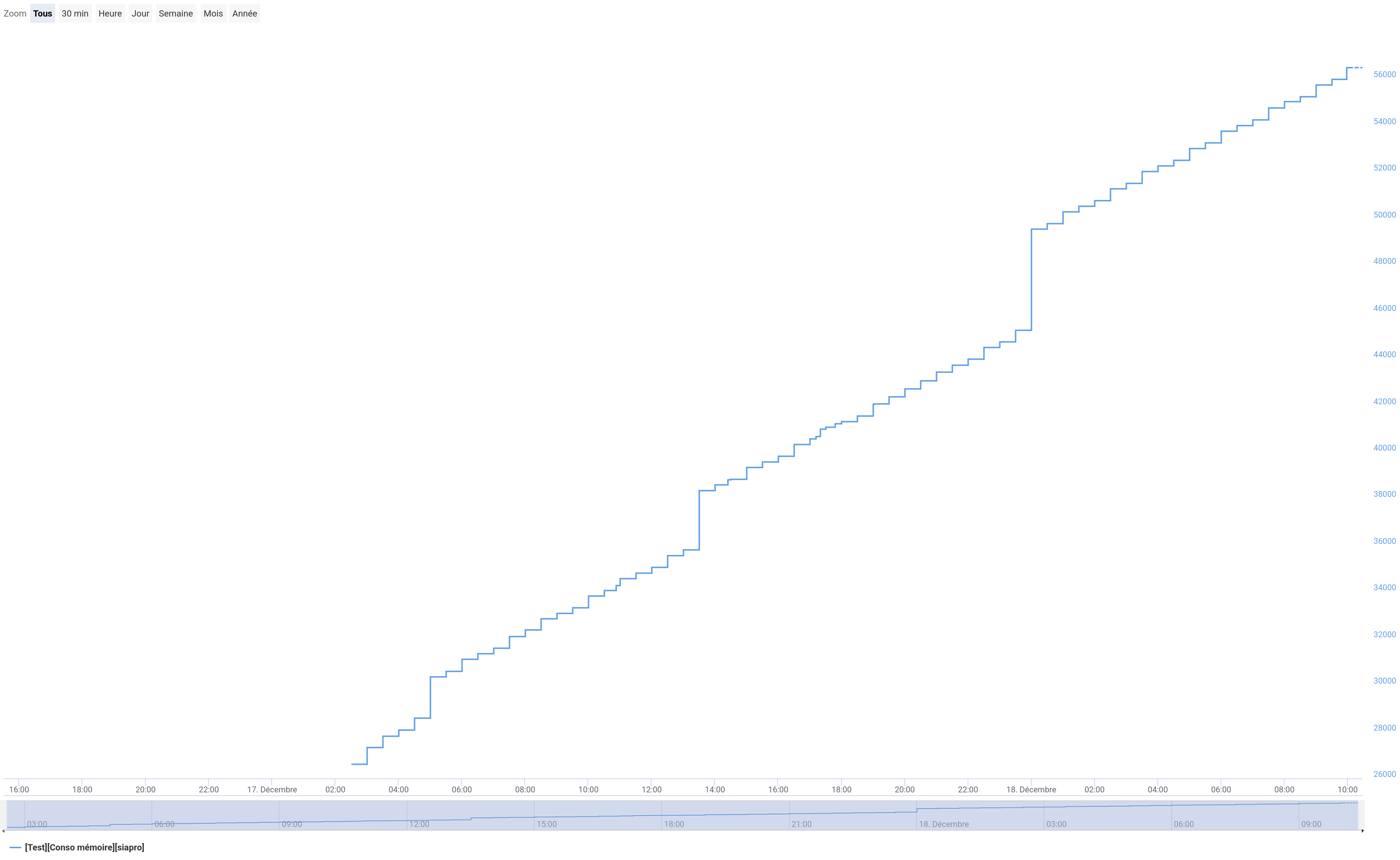

J’ai une fuite de mémoire régulière sur mon installation, je surveillais ça de loin car j’ai un RPI4 avec 8 Go donc avec de la marge. J’ai mis en place la commande et je pense que la fuite chez moi vient du daemon siapro, j’essaie de valider ça (mon installation a rebooté par scénario cette nuit car ma mem est descendue sous les 50%) et j’en ferai part à @thanaus
Edit du 18/12: Ok, je confirme la consommation de mémoire en augmentation permanente sur le plugin plugin-siapro
