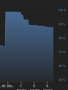

Salut Mips,
Oui oui j’avais bien modifié journald.
Je pense que tu as mal regardé ma courbe, c’est à partir du 22/12 les corrections, soit le dernier bloc à droite si tu regardes l’échelle en bas. C’était justement pour comparer avec avant, et on peut voir que le dernier bloc à droite est beaucoup plus stable :
Et ça se confirme depuis le reboot que j’ai fait le 30/12 pour tout remettre bien à 100%.
Le swap reste à peu près stable également :
C’est une smart donc pas beaucoup de Ram, logique que le swap soit tout de même un peu entamé.

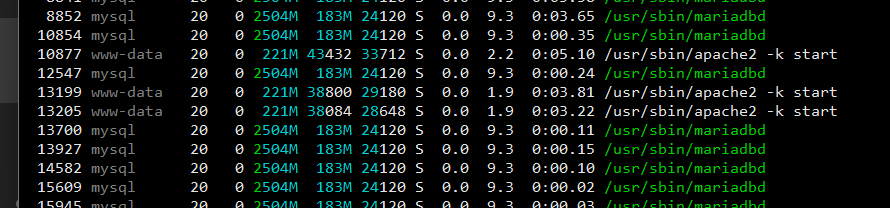

Depuis le passage à Debian11 (sous VM) je constate aussi des numéros de PID très élevés, ce qui je pense signifie que ces processus sont relancés très / trop fréquemment ? j’ai l’impression que c’est mariadb.
Au bout de moins d’une heure de uptime voilà le numéro de PID :
Je n’avais pas ça en Debian10, c’est depuis Debian11. Est ce que c’est un autre « pb » sous Debian 11 connu ? et ce lié à ce même problème Python ?

pour revenir à cette histoire de pid, moi j’en sais rien, je suis pas system engineer, mais c’est la première fois que j’entendais ca
donc je voulais lire un article ou une source qui expliquerait le topo; j’ai toujours cru naïvement que c’était aléatoire.
L’attribution est incrémentale. Donc les process avec les pid les plus élevés sont les plus récents.
Sauf qu’une fois le pid max est atteint on repart de 2 (ou 300 c’est pas clair).
https://man7.org/linux/man-pages/man7/pid_namespaces.7.html
proc files
/proc/sys/kernel/ns_last_pid (since Linux 3.3)This file (which is virtualized per PID namespace) displays the last PID that was allocated in this Pid namespace. When the next PID is allocated, the kernel will search for the lowest unallocated PID that is greater than this value, and when this file is subsequently read it will show that PID.
This file is writable by a process that has the CAP_SYS_ADMIN or (since Linux 5.9 CAP_CHECKPOINT_RESTORE capability inside the user namespace that owns the Pid namespace. This makes it possible to determine the Pid that is allocated to the next process that is create inside this PID namespace.
cette histoire de pid est tout à fait normal. Pour rappel, chaque commande lancée à son propre pid.
Imaginons les plugins monitoring qui va faire des requêtes système pour remonter la charge, le CPU, la mémoire, … Imaginons 20 requêtes système pour sortir toutes les infos, toutes les minutes → 1200 pid utilisés par heure, 28800 par jour… Et comme ce nb est toujours croissant, ça peut augmenter très très vite.

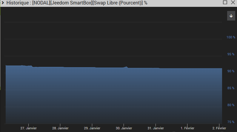

J’avais 3 plugins incriminés (ainsi que la conf de journald qui n’avait pas les bonnes limites) sur ma smart.
Voici le swap des 7 derniers jours :
J’ai jamais eu une courbe aussi lisse :slight_smile:
