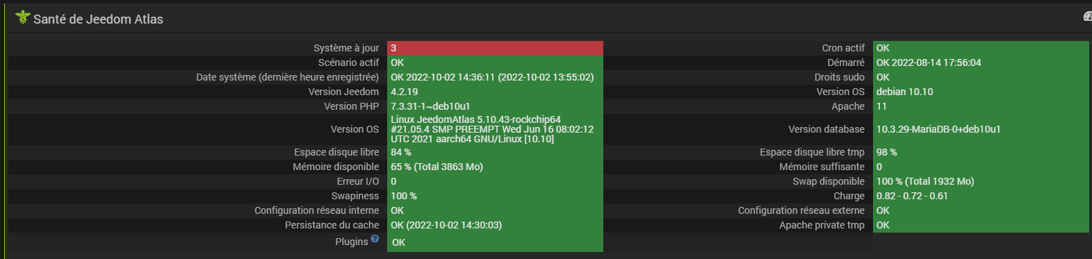

Voici les infos:
Jeedom Core : 4.2.19
Version JC : 1.4.1
DNS Jeedom : oui
Equipements :
Téléphone Agnès : v1.4.0 sur android [os : 29] (ws)
Téléphone Steph : v1.4.0 sur android [os : 30] (ws)

et pourtant je suis toujours a 65% de mémoire dispo

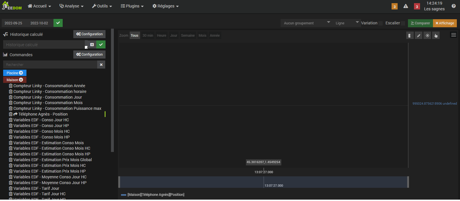

Si la commande n’apparaît plus dans la requête, c’est certainement lié à l’historisation/ deshistorisation de la commande je pense.

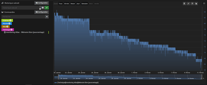

Je revient sur mon soucis de memoire apres 4 mois.

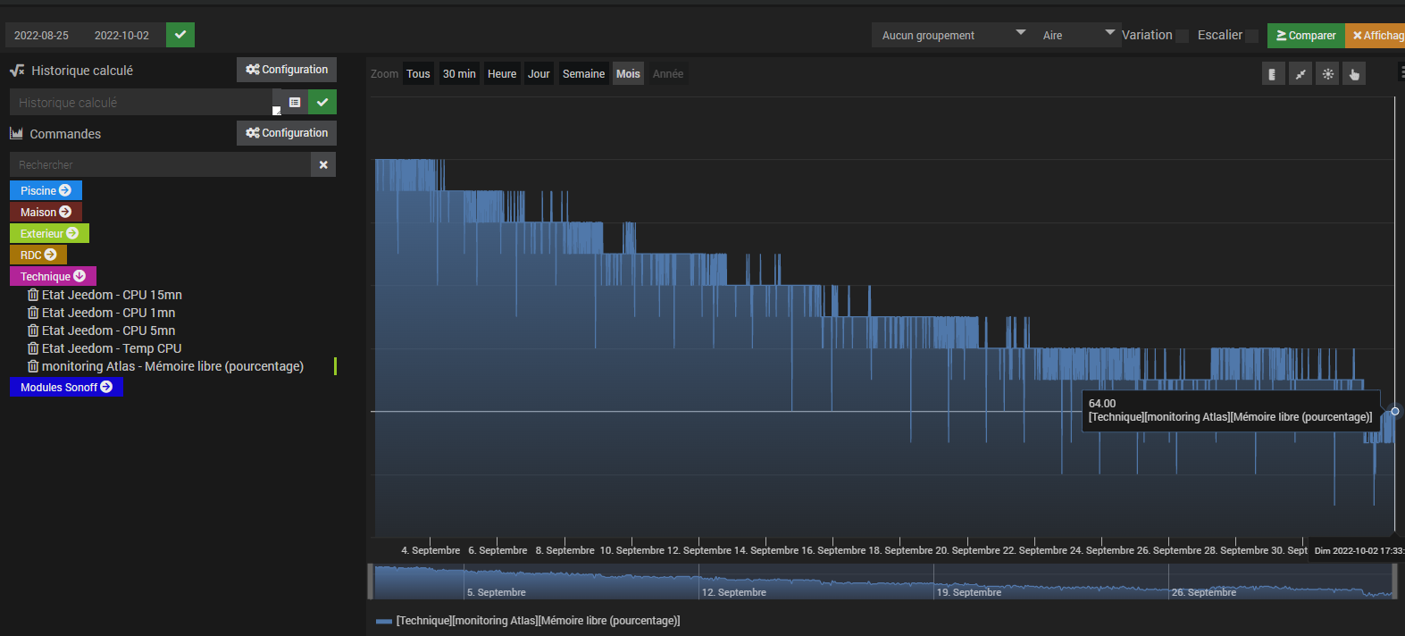

pour plus que la memoire baisse j’avais désactiver toutes les commandes « historiser » sauf 2 ou 3, et depuis plus de baisse memoire.
Depuis le 25 janvier j’ai activer le plugin " teleinfo" avec plusieurs commandes " historiser". Et depuis ça recommence; la memoire baisse tous les jours,
Alors est ce que c’est normal car tous ce qui est historiser prend de la memoire et ça va se stabiliser au bout d’un moment.ou alors j’ai un souci avec jeedom ?

Depuis que j’avais desactiver le maximun de commandes " historiser", je ne rebooter pas car la memoire de descendais pas ( ou tres peu). Mips dit que l’historique ne prend pas de memoire, alors ça me rassure.

Je vois sur ton graphique que la memoire descend jusqu’a 42%, ensuite tu est obliger de rebooter ?
