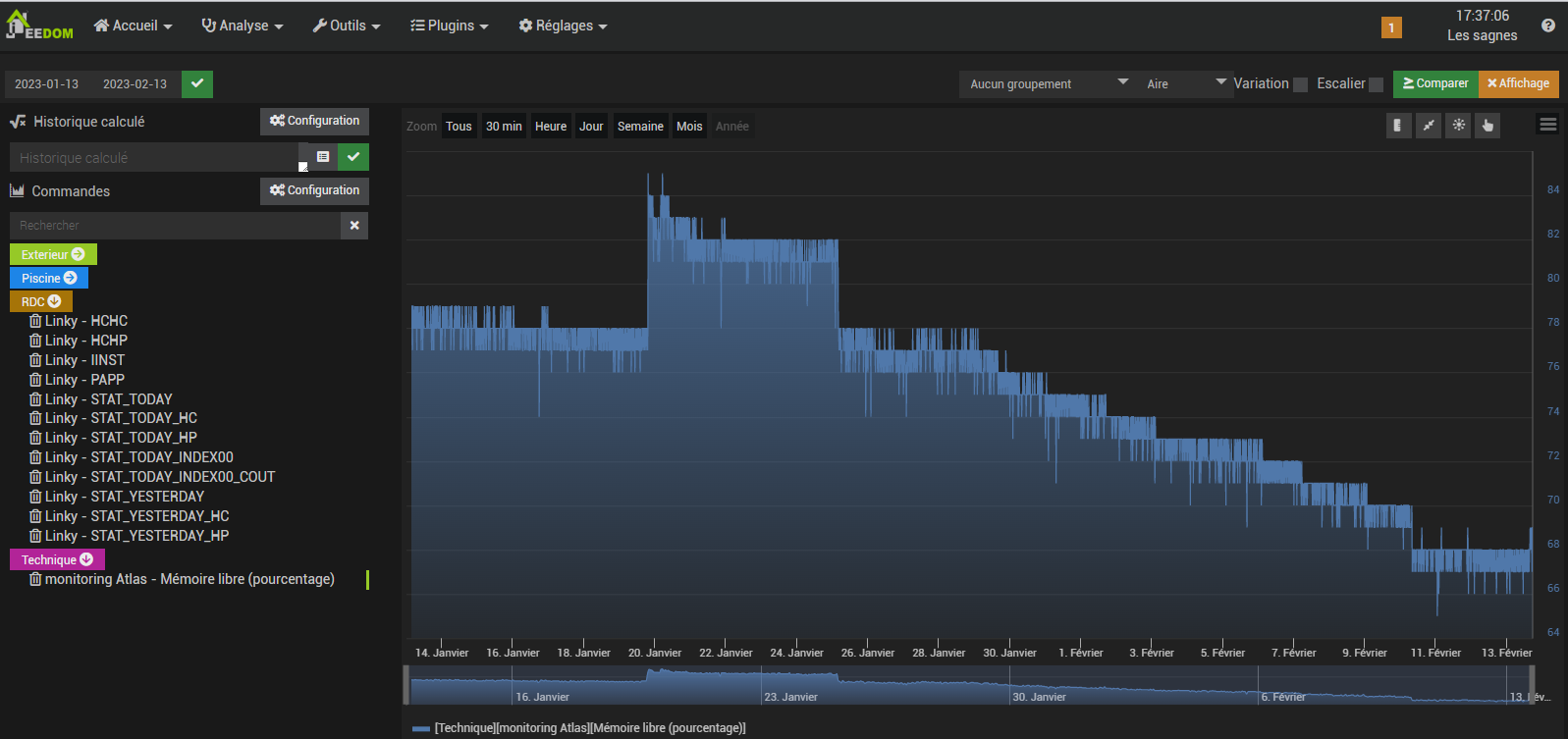

Sur le plugin « teleinfo » j’avais une vingtaine de commandes historisé.
Depuis le 10 fevrier j’en ai désactiver une dizaine et maintenant la mémoire reste stable.
Pourtant on me dis que les commandes historisé ne prenne pas de mémoire.
Alors coincidence ??? :thinking:

Mais j’essais de comprendre pourquoi la mémoire descend a chaque fois que j’utlise un plugin avec des commandes historisé.

Y a cb de mémoire sur l’atlas ?
Moi ça oscille entre 50% et 60% de libre et j’ai mis 6go sur jeedom
Sur l’atlas, 4go.
Vous me dites 20% j’ai donc le temps de m’inquiéter
Je vais attendre jusqu’ou ça va descendre.

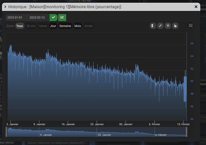

Perso , la mienne aussi chute au fil du temps
C’est aussi MySQL qui prend ta mémoire ou d’autres process ?
