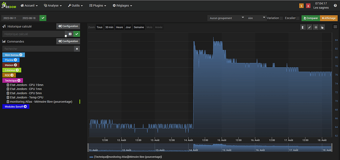

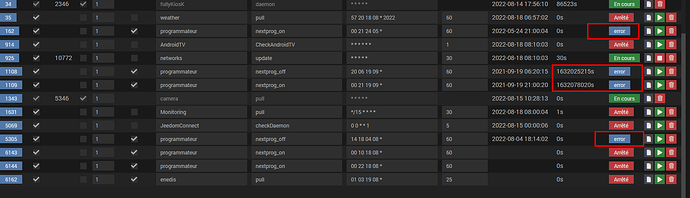

j’ai la " memoire disponible" qui baisse en moyenne d’ 1% chaque jour.
est ce que ça peut venir de ce pluging ?
ou tout simplement c’est normal ?
Sachant que j’ai 17 modules qui fonctionne avec jmqtt
merci d’avance pour vos réponses.

merci de m’aider, donc voici:
version Jeedom :4.2.19 ( atlas)
version JMQTT : dernière en stable (2022-07-25 01:01:17)

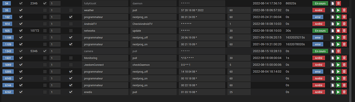

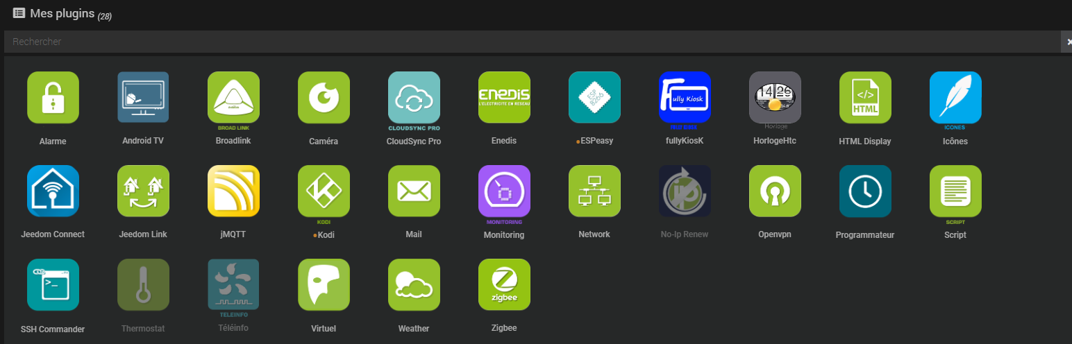

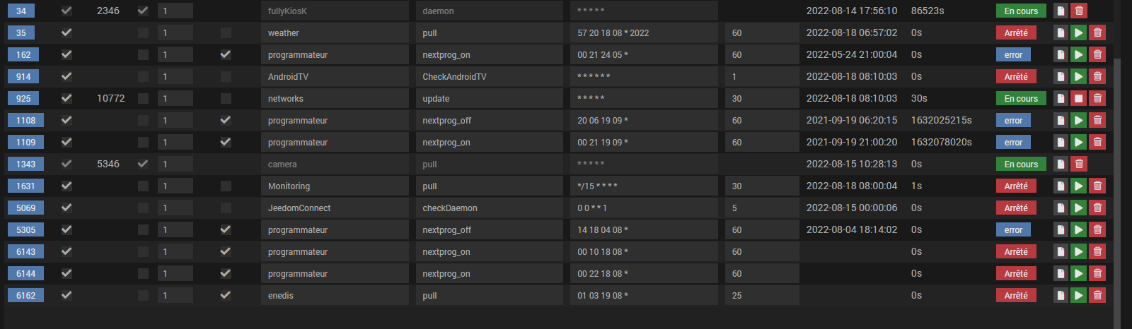

Mes plugins:
moteur de taches :
ps auxfw et top, Aie , comment on fait ? Config jeedom > onglet OS/DB > bouton « outils système »
c’est ca ?

Je vois déjà des pb avec le plugin Programmateur (pas pas forcement lié à la mémoire :
comment je fais le « top » ?
pourtant le plugin " programmateur " fonctionne bien.

En fait, plus je regarde plus je me dit qu’il n’y a pas de problème de mémoire…
Vous avez 76% de mémoire libre, c’est plus qu’assez.
Est-ce que vous monitorez ainsi la mémoire de vos google home ou Alexa ou de votre télé ? Non
Ou celle de votre ordi ? Probablement pas non plus.
Donc plutôt que de vous focaliser sur ce graphique, quel problème d’utilisation avez-vous ? On aurait du commencer par ça.

C’est correct, mais il me semble qu’il y a quand même une fuite mémoire quelque que part, je ne suis pas contre regarder d’où ça vient pour le bien collectif ![]()
jMQTT a eu un gros lifting cet été pour réduire considérablement la charge et l’empreinte mémoire, donc je me doutais bien que ça ne viennent (probablement) pas de là.
Bad
On peut voir sur l’historique que le 14 aout il n’y avait que 64 % de mémoire libre . c’est a ce moment que j’ai redémarrer Jeedom.
