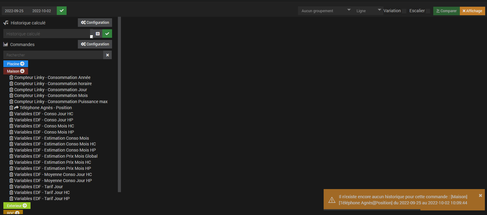

Je m’incruste dans cette discussion car je rencontre un problème similaire (plateforme RPI3B+ 1 Mo).
Mon point de départ est effectivement une instabilité détectée par le plugin MQTT (pas le jMQTT) qui fait des alertes de perte de connexion (alors qu’il est en local).
A ce moment là je constate que la mémoire est à 7%. Je redémarre Jeedom, et tout revient à la normale.
J’ai le sentiment (mais c’est très suggestif) que ce pb c’est aggravé depuis les dernières mises à jour. Je m’expli…

oups j’étais justement en train d’écrire un post dans la categorie « plugin » " jeedom connect".
Non je n’ai jamais coché cette case ( en tous les cas pas dans mes souvenirs).
J’ai donc fait ce que vous me conseiller.
J’ai coché la case historisé ensuite j’ai été sur l’historique mais c’est vide.
J’ai un doute, quand j’ai fait la recherche sur la commande « 1330 », c’est recherche par « ID » ou part « COMMANDE » ?
car par "ID " il trouve [Maison][Téléphone Agnès][Position]
et par « commande » il ne trouve rien
Mips
Octobre 2, 2022, 8:30
38
Élargissez la recherche, ce sont probablement d’anciennes données, ou alors faut aller voir en DB directement:
Je suis aller jusqu’ a mai et toujours vide.
et en DB je ne sait pas faire .
