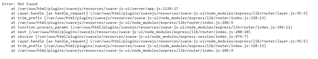

Suite a des problèmes comme beaucoup suite a la mise a jour vers 9.1.2, je suis revenu a une sauvgarde en 8.2.6 et jeedom 4.3.17, j’ai retrouvé mon reseau zwave conforme, mais je n’arrive pas comme vous à aller sur la config de interface JS ui, voila le retour que j’ai:

J’ai toujours ces mêmes lignes comme sur ma première capture, mon zwave fonctionne bien en 8.2.6 ainsi que les scénarios attenants…
Supprimer tout ce qui est à droite de l’url jusqu’au numéro du port 8091.

Je tente d’accéder à l’interface Zwave : Message « Error: Not Found » (comme @snaille MAJ 28 OCT - Démon ok mais pas de reseau zwave - #107 par snaille).
