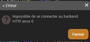

je tente de faire la modification avant de réessayer de faire la mise à jour (ce qui initialement m’avait obligé a réinstaller un backup)
je passe par l’éditeur de fichier
je modifie la ligne 164 du fichier core à false
et voila le message que je reçois
et retours a la 8 qque chose avec la MAJ du plugin
