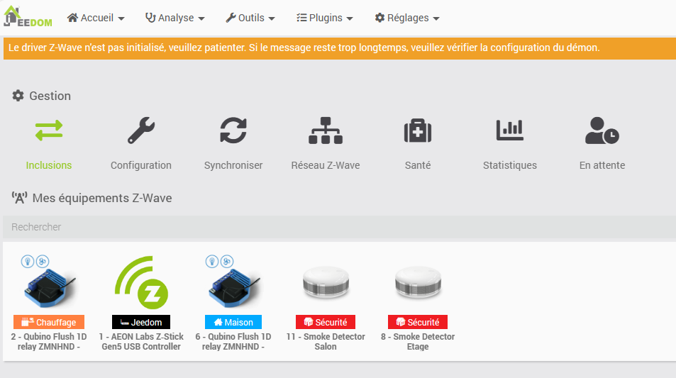

bon mise a jour faite sur un pc win 10 ok mise a jour réussie mais pour autant toujours pas de reseau zwave
j avoue ne plus savoir quoi faire
cdt

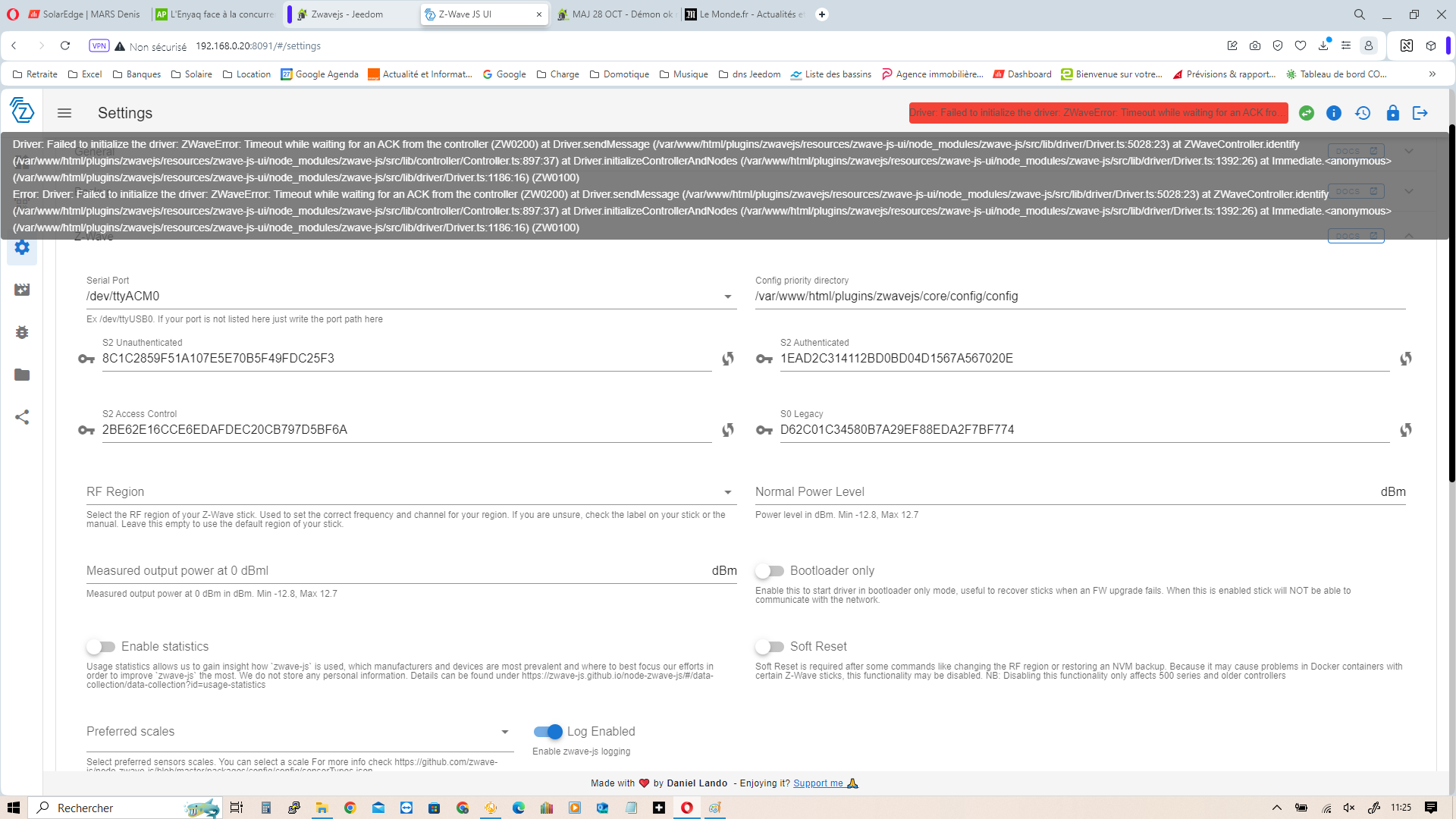

Je suis dans la même situation :
Jeedom sur PC avec clé Z Stick GEN 5 mise à jour
J’ai fait la MAJ 4.3.19 : Tout fonctionne
J’ai la fait la MAJ mqtt2 : tout fonctionne
J’ai fait la MAJ Z Wave JS et là le plugin ne démarre pas

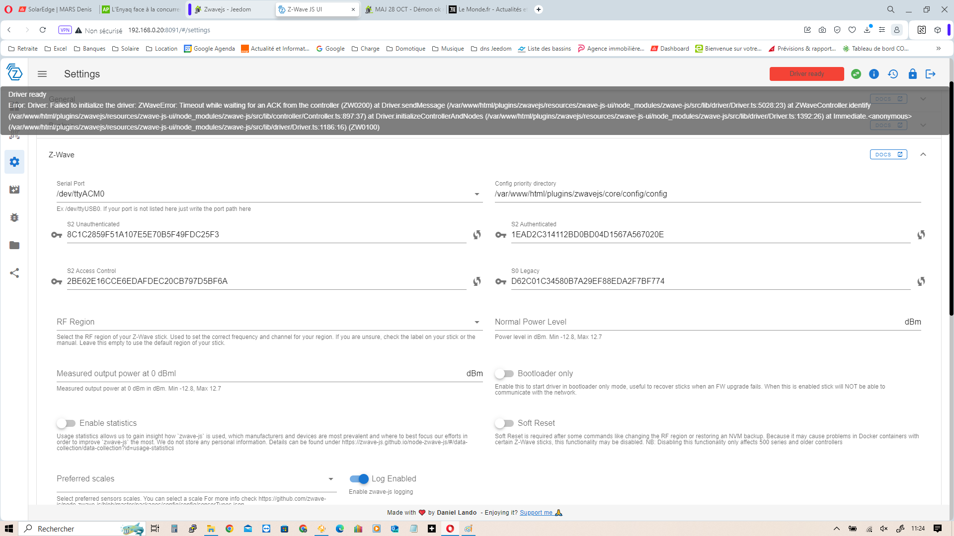

J’ai enlever le Soft reset sur l’interface ZWave JS UI : sans effet…
Que faire ?

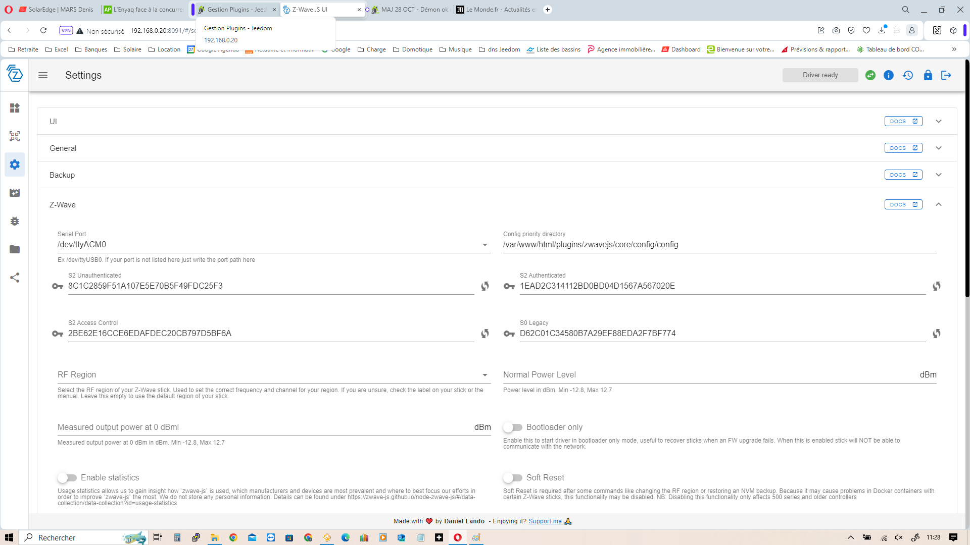

Tu peux faire un refresh de la page et remettre le soft reset on
refresh et le couper à nouveau pour voir ?
La copie d’écran correspondait à la manœuvre demandée…qui n’a donc donnée aucun effet.

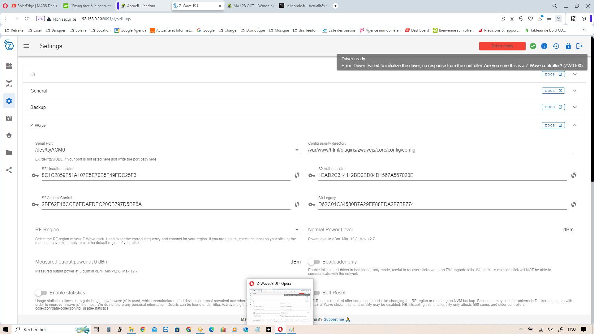

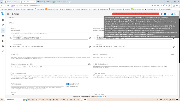

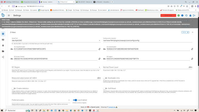

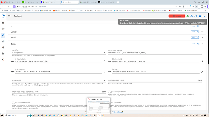

Essaye de débrancher ta clé en laissant jeedom allumé. Tu attends 5min et tu la replug et reste sur la page swvaje ui voir ce qu’il dit au replug !
Au replug
1 minute après
3 minutes aprèe
4 minutes après

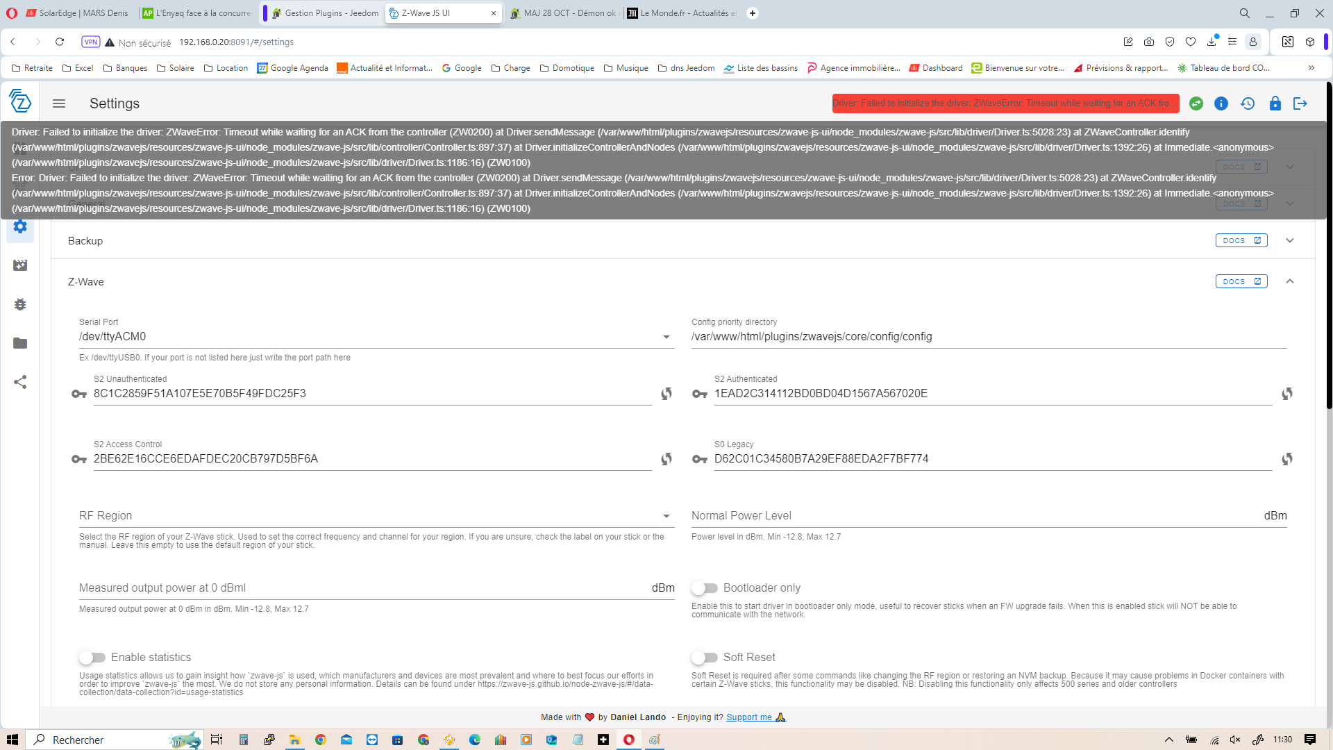

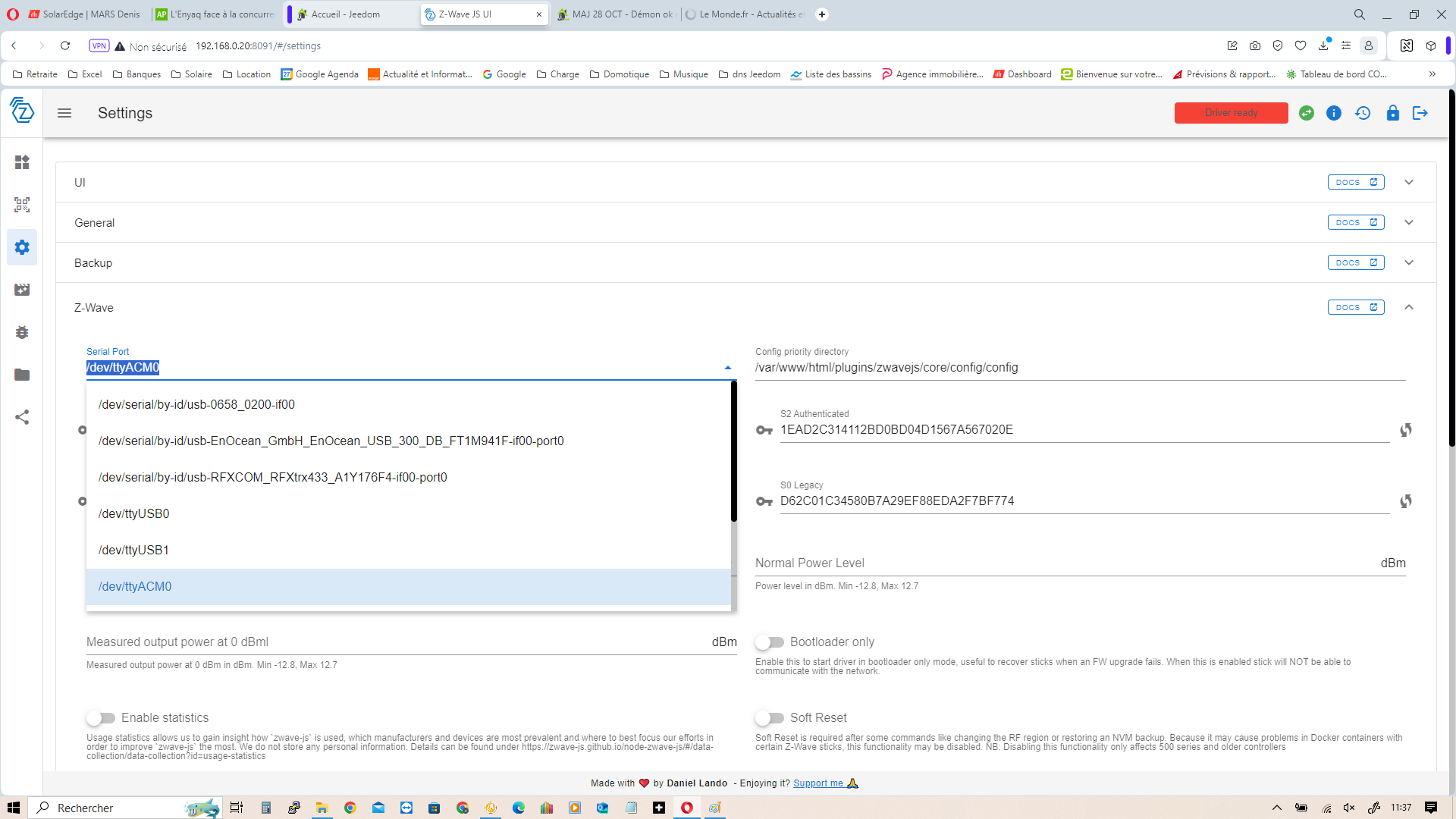

dans serial port tu as autre chose en choix ?
Nouveau message à 11H33 Où il demande si le ZW0100 est bien le Zwave Controller
Dans le plugin jeedom tu peux regarder si tu as ce port
Si oui le selectionner et redemarrer le demon, ensuite revenir sous zwavejs ui, voir si ce port est aussi configuré et tenté un soft reset a nouveau ?
