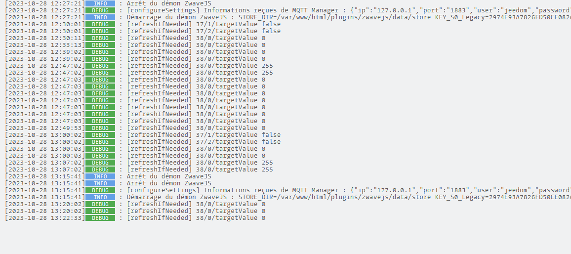

j ai restauré le backup jeedom avant upgrade … et ca indique bien 8.26.0 cf copie d écran merci pour ton aide

en fouillant un peu j ai trouvé ca dans Zavejs UI directement
mais je sais pas trop quoi faire de l info ???
