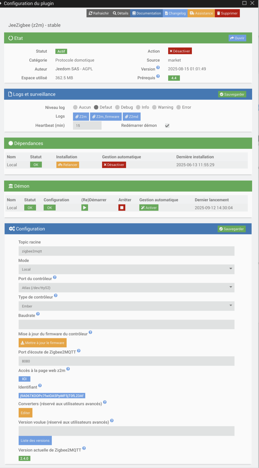

Logs inaccessibles, impossible de mettre à jour le firmware du contrôleur, sur Atlas zigbee
J’ai un problème « device id must be object », que faire? non je déconne :sweat_smile:.

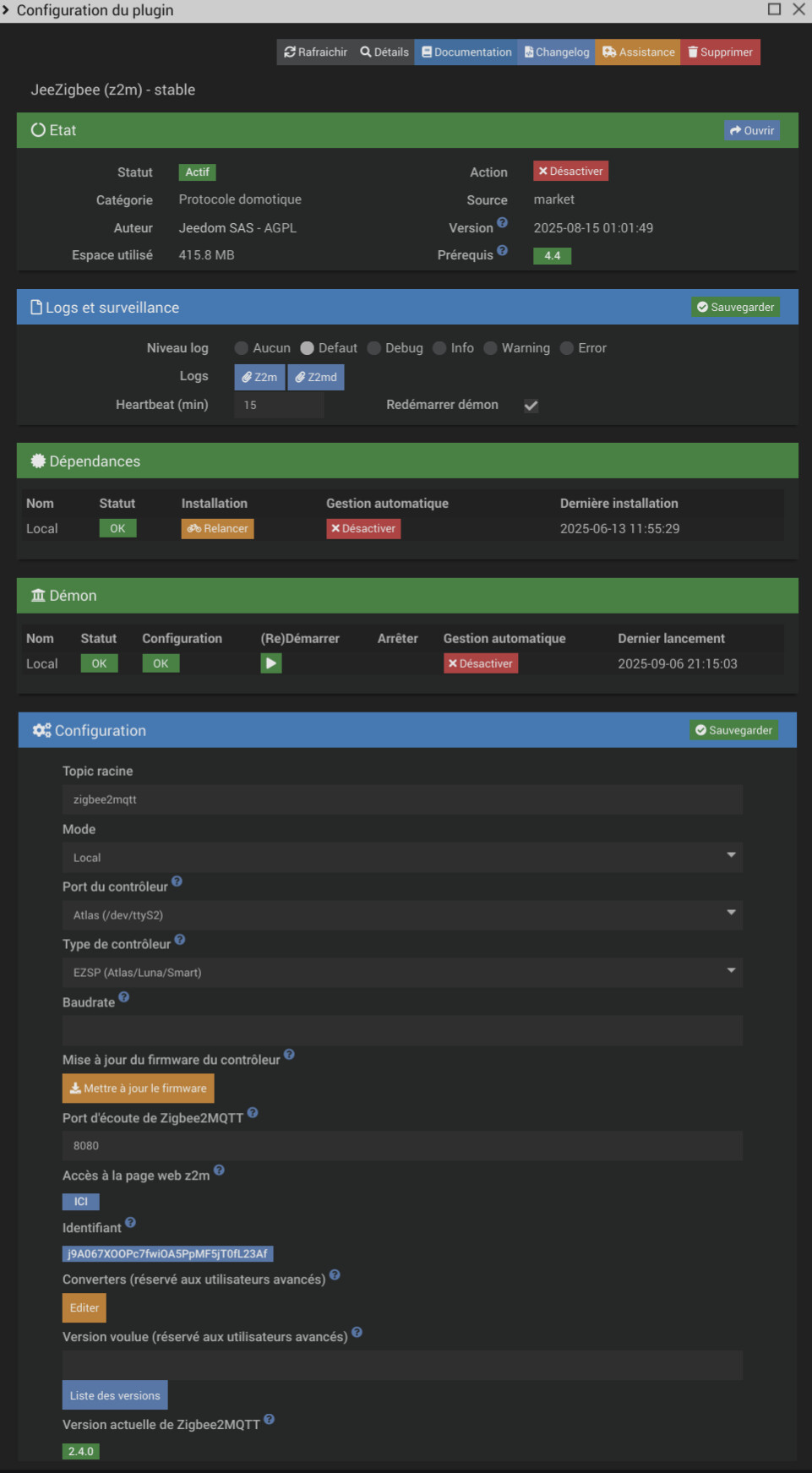

Depuis plusieurs jours, sans avoir rien touché à mon steup, j’ai remarqué que régulièrement (mais aléatoirement) mes devices ZigBee ne répondaient plus et un redémarrage du démon suffisait à tout remettre d’équerre. J’ai alors paramètre un heartbeat en espérant que ça le relance quand il faut, et passé les logs en Debug pour voir ce qui se passait. Sauf qu’après avoir fait ça les logs ne sont plus accessibles :frowning: ) la roue tourne indéfiniment, que ce soit les logs z2m ou z2md. Je les ai re-passés en Defaut mais toujours pas mieux.
Première question : que puis-je faire pour au moins avoir accès aux logs en Info ou Error ? Des fichiers/répertoires à nettoyer ?
Deuxième point : en parcourant les posts ici j’ai noté qu’il était conseillé de mettre à jour le firmware du contrôleur en Ember, étant actuellement en Ezsp sur le contrôleur intégré à mon Atlas. À défaut d’avoir des logs je me dis que ça peut aider :stuck_out_tongue:
J’ai notamment parcouru le post d’akenad et sa réponse dans un autre fil qu’il mentionne.
Problème : quand je clique sur le bouton Mettre à jour le firmware, il ne se passe rien… Mais rien du tout (à part le bouton qui se clique).
Qu’est-ce que j’ai raté ?

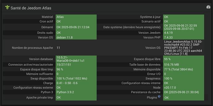

Informations Jeedom Atlas
Core : 4.4.19 (master)
DNS Jeedom Atlas : oui
Plugin : JeeZigbee
Version : 2025-08-15 01:01:49 (stable)
Statut Démon : Démarré - (2025-09-06 21:15:03)
il y a une fenêtre qui s’ouvre derrière, il faut cliquer dessus
moi aussi je voudrais mettre a jour mais il est indiqué que c’est expérimental et pas de support/garantie
Je sait que certain l’on fait est que sa fonctionne mais si pas de support c’est embêtant
Quand jeedom aurra ember sur box atlas avec prise en charge de support?

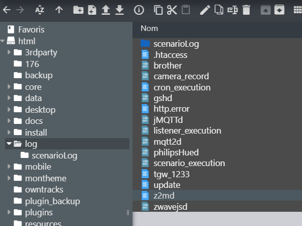

Si la roue pédale, c’est peut être que le fichier de log est trop volumineux.
Il est toujours possible d’y accéder via l’éditeur de fichier.
C’est exactement ça
Merci à tous les deux, en effet j’ai réussi à y accéder aux logs via l’explorateur de fichiers. Et pour le coup des les premières lignes ça parle de Ezsp qui serait « deprecated »…

Je peux supprimer directement des fichiers logs dans ce répertoire pour qu’ils soient à nouveau lisibles dans le menu Logs ?
oui. Il sera recréé automatiquement

Vous avez un avis sur la màj du firmware du contrôleur en Ember ?texte en gras
J’ai fait la mise à jour du firmware du contrôleur interne sur une box Atlas sans problème.
Si besoin, vous pouvez bien relancer le demon toutes les heures ; ça n’use pas la box :yum:
Je suis un déglingo j’ai fait la mise à jour du firmware en Ember et ça a marché. Le démon tourne, les équipements répondent, et j’ai même à nouveau accès aux logs. Je vais voir dans le temps si le bug se reproduit, avant d’appliquer la rustine du scénario de redémarrage (si je l’applique tout de suite je saurai pas si le bug persiste).
Je vous tiens au jus !
Edit du jour : le heartbeat à 15minutes semble efficace puisque j’ai à peu près une notif par jour qui m’avertit que le démon a été relancé. Donc le bug perdure, il faudra que j’investigue à mon retour de congé.
Grâce au heartbeat mis en place je viens d’avoir la notif que le démon a redémarré suite à 15min sans communication des modules, j’ai donc enfin un log exploitable, tronqué autour de l’heure du crime (14:14):

Par contre j’ai oublié de re-partager ma page de config suite à la mise à jour du firmware contrôleur :
