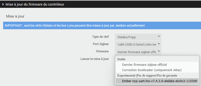

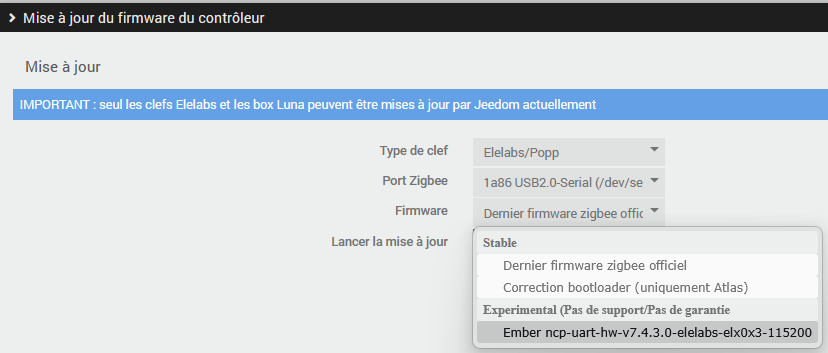

Sinon méthode officielle expérimentale :
Aller dans la configuration du plugin-z2m.
Sélectionner :
-Port du contrôleur : Atlas (/dev/ttyS2) [pour le contrôleur interne, sinon sélectionner clé Silicon Labs]
-Type de contrôleur : EZSP(Atlas/Luna/Smart)
Cliquer « Mettre à jour le firmware » :
Sélectionner :
-Type de clé : Elelabs/Popp
-Port Zigbee : Atlas (/dev/ttyS2) [pour le contrôleur interne, sinon sélectionner clé Silicon Labs]
-Firmware : Ember (7.4)
ou
Cliquer « Lancer ».
Après mise à jour passer à :
-Type de contrôleur : Ember
