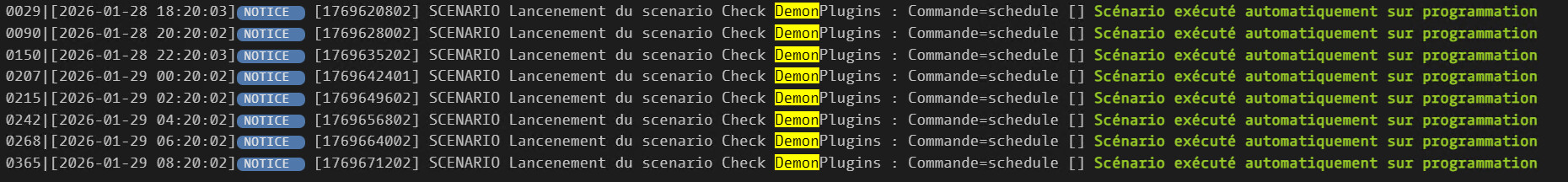

Depuis quelques temps, les traces commencent à 04:00, comme si le log avait été purgé.
0000|[2026-01-28 04:00:03]NOTICE  SCENARIO Lancement du scenario Alerte Cron  :  Commande=schedule [] Scénario exécuté automatiquement sur programmation
0001|[2026-01-28 04:02:05] INFO  Message ANTOINE : Annulation de cours du prochain jour pour Alexis, nouveaux horaires :  08h00 - 15h35
Je ne saurais pas comment le faire dans un scenario, j’ai quand même regardé ce qui se lance sur cette période, mais rien qui pourrait expliquer un vidage du log.
Les autres logs systèmes eux ne se vide pas
J’ai augmenté le nombre de ligne de 500 a 1000 mais cela ne change rien
une idée de ce qui pourrait provoquer cela ?

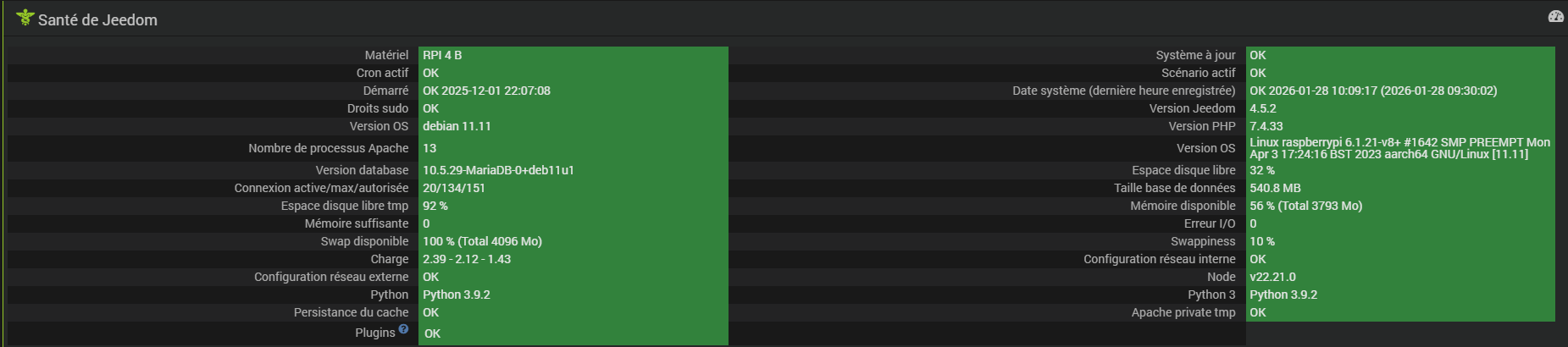

Page santé :
Comment est lancé ce script ? Quelle est la ligne de commande ?
Pour « initialiser » un log la sortie doit être redirigée avec > et pour « continuer » un log la sortie doit être redirigée avec >>.
À+
Michel

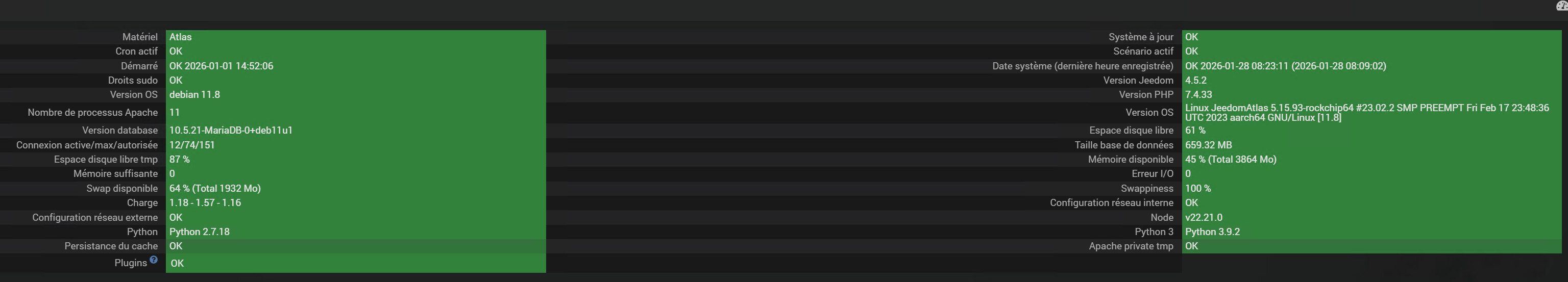

Hello @Nemeraud
Je ne vais malheureusement pas apporter de solution pour le moment mais tu me rassures car je pensais que je devenais fou :slight_smile:
Sur mon environnement de prod, j’ai également des logs provenant de divers plugin qui semblent également purgés et reprennent plutôt vers 02h00 me concernant. J’ai essayé de croiser des infos pour remonter à la source du souci mais rien de bien probant pour le moment.
J’ai même un second souci : la disparition aléatoire des logs démon (finissant par _daemon) de la page de logs ! Il faut une relance du démon concerné pour qu’il réapparaisse !
D’autres constatent cela aussi ?
Ma page santé :

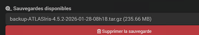

A rapprocher du lancement du backup (lancé maintenant à une heure aléatoire de 01:00 a 09:00, déterminée à l’install) qui nettoie peut-être les logs au lieu de les exclure ??
ma SAV du jour date du 08h18, ce n’est pas ca

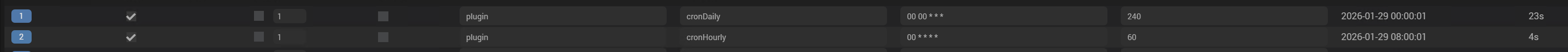

La tâche qui nettoie les fichiers de log est Classe: jeedom Fonction: cronDaily donc vers minuit.
Voir son heure de déclenchement dans le moteur des tâches.

Hello les copains du vidage des logs.
Tu peux regarder dans ton moteur de tâche à quelle heure se lance le cronDaily Jeedom ?
Il y a beaucoup de chance pour que ce cron s’exécute un peu avant 4h.
Bonjour @Bison
j’avais vérifier ce point hier, mais chez moi il se lance à 00h00

Tu n’as pas vérifié le bon, c’est le jeedom/conDaily qu’il faut regarder et pas plugin/cronDaily
en effet, sorry :
3H49, on se rapproche :slight_smile:
