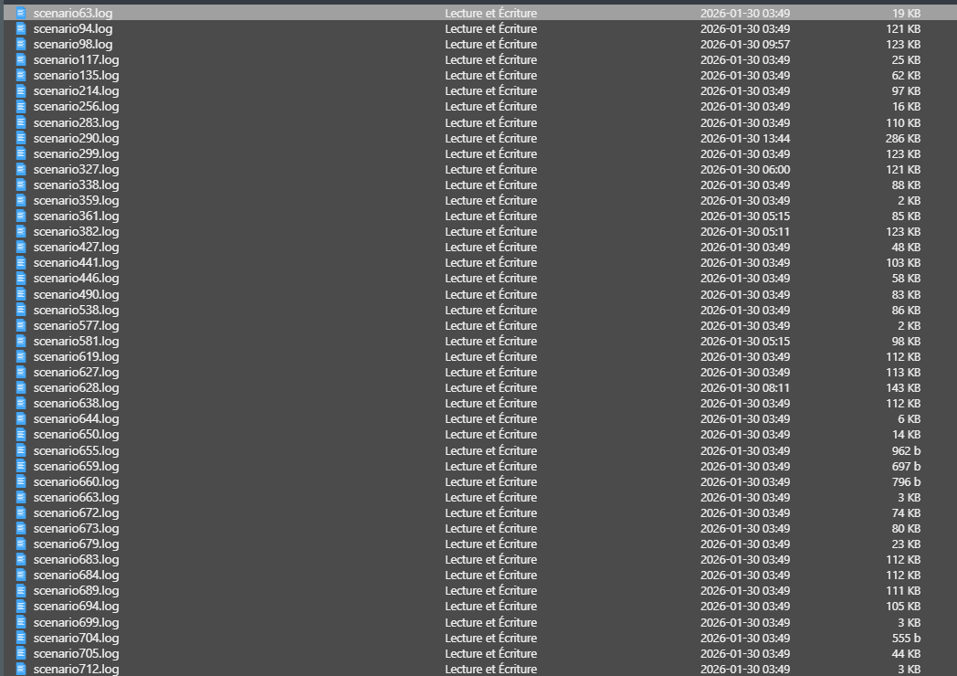

dans scenariolog, je n’ai pas de fichier à 0
mais dans log, oui plusieurs à 0
