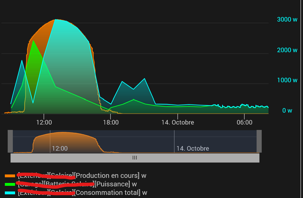

Sur les graphes, on voit apparaitre le nom de l’objet et le nom de l’équipement, je ne trouve pas cela très beau alors je cherche une solution pour n’afficher que l’info elle même.
Merci de vos idées/solutions
Ben ça fait partie du nom tout ça. Tu peux très bien avoir plusieurs commandes qui finissent par [puissance] sur divers équipements à divers endroits, c’est donc très utile.
Maintenant si tu veux le retirer, c’est possible en modifiant le code du core pour cet affichage.
Il pourrait y avoir des libellés affichés qui seraient différents des noms des commandes.
J’ai vu un post qui propose une modification mais je voudrai rester 100% core standard.
Ben donc c’est impossible si tu ne veux pas toucher au core.
(enfin si y’a moyen en te fabricant un plugin avec une event.js mais bon beaucoup de boulot et de lourdeur pour du cosmétique).
et je ne vois pas bien quels libellés et comment ils seraient gérés.
Prévoir un champ dans le parametrage par défaut du graphique dans la commande. Ce libellé serait affiché à la place du nom complet sur le graphique. Cela est possible pour une tuile.

Justement je cherche une solution ![]()
J’ai vu un post qui donnait une solution mais en modifiant le CORE ce que je veux éviter.
GPT donne aussi des solutions (que je n’ai pas testé) mais c’est toujours spécifique à un graphique. Il s’agit, à la volée en html, de modifier la page. Ce n’est pas satisfaisant car il faut en mettre de partout et ça ralentit les pages. Pas propre pour moi.

Dommage qu’il n’y ait pas de solution pour le moment. Ça existe pour les tuiles.
Pour moi, les graphiques n’ont pas évolué depuis longtemps et il y aurait des truc sympa à faire. Par exemple, création d’un graphique comme un équipement virtuel à part entière. La mise en forme, des calculs, des widgets, des fréquence ou conditions de mise à jour, un titre au graphique, la réutilisation dans plusieurs design sans tout refaire, l’ajout de symboles sur les points, la comparaison avec des historiques d’autres années, …

Perso pour un besoin de graphique spécifique, j’ai utilisé le plugin HTML Display et en utilisant la librairie Highcharts inclus dans Jeedom, on peut faire beaucoup de choses.
Par contre il faut mettre les mains dans le cambouis.
J’avais expliqué un peu ici :
Mais il y a aussi d’autre posts qui en parlent en fouillant avec le tag plugin-htmldisplay.
