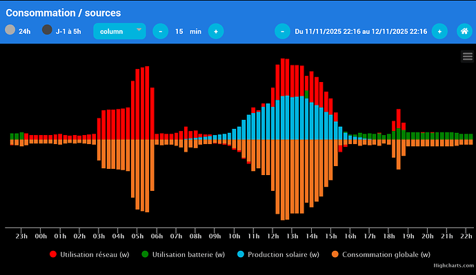

Bonjour à tous !
Après avoir vu le post sur l’utilisation de plugin-htmldisplay pour afficher sur un design un graphique, je m’en suis inspiré pour fabriquer le mien.

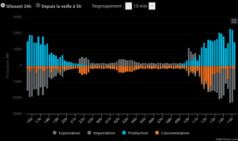

Ayant un système elec Enphase, j’apprécie beaucoup la présentation des puissances/énergies sur leur site :
J’entreprends de refaire ce graph chez moi :
Le code dans mon équipement plugin-htmldisplay :

Comme vous pouvez le voir, j’ai deux commandes en haut du visuel qui permettent de modifier la durée à afficher entre deux choix (variable « duree »), et modifier la largeurs des barres parmi : 2, 5, 10, 15, 20, 30, 60 minutes (variable « stackWidth »).
Ca marche mais à chaque fois que je recharge la page ça repart vers une valeur par défaut.
Idéalement j’aimerais que mes deux informations duree et stackWidth soient lues dans les variables Jeedom et que ces variables soient réécrites à chaque fois qu’on modifie les paramètres.

Et voici le rendu final, avec les settings qui s’enregistrent dans les variables graph_duree et graph_stackWidth :
L’utilité est discutable mais ça pourrait être utile pour d’autres usages alors je partage !

        lang: {
            months: ['janvier', 'février', 'mars', 'avril', 'mai', 'juin',
                'juillet', 'août', 'septembre', 'octobre', 'novembre', 'décembre'],
            weekdays: ['dimanche', 'lundi', 'mardi', 'mercredi', 'jeudi', 'vendredi', 'samedi'],
            shortMonths: ['janv.', 'févr.', 'mars', 'avr.', 'mai', 'juin',
                'juil.', 'août', 'sept.', 'oct.', 'nov.', 'déc.']
    Highcharts.chart('container', {
        chart: { type: 'column' },
        title: { text: null, align: 'left' },
        xAxis: {
            type: 'datetime',
            min: startTime,
            max: endTime,
            tickInterval: 60 * 60 * 1000,
            labels: { format: '{value:%H}h' }
        yAxis: {
            visible: false,
            min: -2600,
            max: 2600,
            startOnTick: false,
            endOnTick: false,
            title: { text: 'Puissance (W)' },
            labels: {
                formatter: function () {
                    return Math.abs(this.value);
            stackLabels: { enabled: false }
        tooltip: {
            xDateFormat: '%H:%M',
            shared: true,
                const pointStart = this.x;
                const pointEnd = pointStart + stackWidth * 60 * 1000;
                const formatHeure = ts => Highcharts.dateFormat('%H:%M', ts);
                let s = `<b>${formatHeure(pointStart)} → ${formatHeure(pointEnd)}</b><br/>`;
                this.points.forEach(point => {
                    const val = Math.abs(point.y);
                    if (val !== 0) {
                        s += `<span style="color:${point.series.color}">●</span> ${point.series.name}: <b>${Math.trunc(val)}</b><br/>`;
                return s;
        plotOptions: {
            column: {
                stacking: 'normal',
                groupPadding: 0.1,
                pointPadding: 0,
                borderWidth: 0
        series: [
                data: serie_exp,
                stack: 'Puissance',
                color: '#6c7073'
                data: serie_imp,
                stack: 'Puissance',
                color: '#6c7073'
                data: serie_prod,
                stack: 'Puissance',
                color: '#01b4de'
                data: serie_cons,
                stack: 'Puissance',
                color: '#f37320'
// Démarrage après chargement du DOM
function attendreEtCharger() {
    if (!document.getElementById('container')) {
        setTimeout(attendreEtCharger, 100);
        return;
    chargerParametresEtDonnées();
attendreEtCharger();
</script>

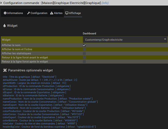

J’ai fait travaillé GPT pour transformer le HTML en widget pour permettre de lui passer des paramètres. Le graph n’a absolument pas changé, il est parfait pour moi.
Le titre, les noms des valeurs, les sources des valeurs et les couleurs sont maintenant des paramètres.

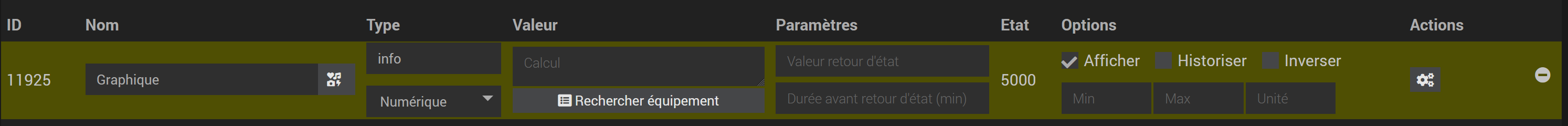

La mise en oeuvre :
  • le script ne change pas : html/plugins/scrpit/data/variableGetSet.php
  • la création d’un widget info numérique (cmd.info.numeric.graph-electricite.html) dans le répertoire data\customTemplates. Coller le code ci-dessous.
  • la création d’un virtuel qui ne comporte qu’une seule info et qui sert uniquement de support pour passer les paramètres au graphique.

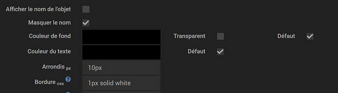

Il n’y a pas de paramètre pour le fond du graphique car elle peut être changée dans le design directement par clique droit sur l’équipement « Paramétres d’affichages ». Idem pour ajouter une bordure arrondie autour du graphique.

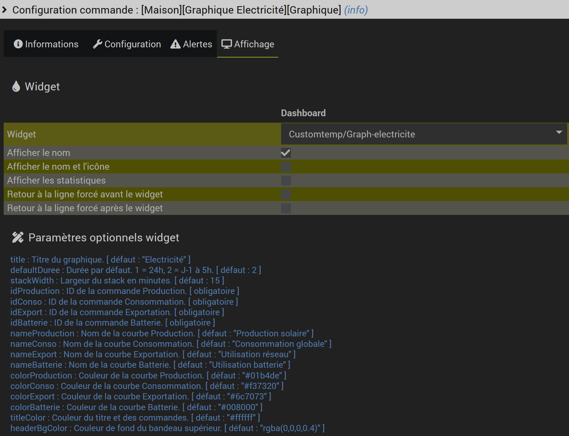

<template>
  <!-- Définition des paramètres configurables du widget avec leurs valeurs par défaut -->
  <div>title : Titre du graphique. [ défaut : "Electricité" ]</div>
  <div>defaultDuree : Durée par défaut. 1 = 24h, 2 = J-1 à 5h. [ défaut : 2 ]</div>
  <div>stackWidth : Largeur du stack en minutes. [ défaut : 15 ]</div>
  <div>idProduction : ID de la commande Production. [ obligatoire ]</div>
  <div>idConso : ID de la commande Consommation. [ obligatoire ]</div>
  <div>idExport : ID de la commande Exportation. [ obligatoire ]</div>
  <div>idBatterie : ID de la commande Batterie. [ obligatoire ]</div>
  <div>nameProduction : Nom de la courbe Production. [ défaut : "Production solaire" ]</div>
  <div>nameConso : Nom de la courbe Consommation. [ défaut : "Consommation globale" ]</div>
  <div>nameExport : Nom de la courbe Exportation. [ défaut : "Utilisation réseau" ]</div>
  <div>nameBatterie : Nom de la courbe Batterie. [ défaut : "Utilisation batterie" ]</div>
  <div>colorProduction : Couleur de la courbe Production. [ défaut : "#01b4de" ]</div>
  <div>colorConso : Couleur de la courbe Consommation. [ défaut : "#f37320" ]</div>
  <div>colorExport : Couleur de la courbe Exportation. [ défaut : "#6c7073" ]</div>
  <div>colorBatterie : Couleur de la courbe Batterie. [ défaut : "#008000" ]</div>
  <div>titleColor : Couleur du titre et des commandes. [ défaut : "#ffffff" ]</div>
  <div>headerBgColor : Couleur de fond du bandeau supérieur. [ défaut : "rgba(0,0,0,0.4)" ]</div>
</template>

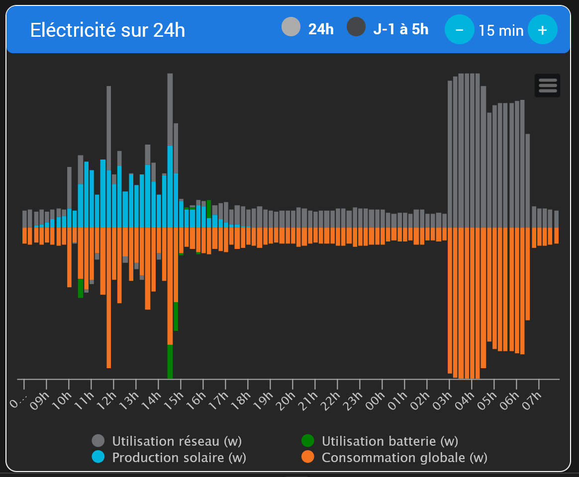

<div id="graphContainer_#id#" style="width:100%;height:100%;min-height:300px;position:relative;">
  <!-- Bandeau supérieur du widget : contient le titre et les commandes -->
  <div id="graphHeader_#id#" style="width:100%;display:flex;align-items:center;justify-content:space-between;padding:8px 12px;box-sizing:border-box;border-radius:6px;flex-wrap:wrap;">
    <!-- Titre du graphique -->
    <div id="graphTitle_#id#" style="text-align:left;font-size:18px;margin-left:10px;">#title#</div>
    <!-- Section des commandes (radio pour durée et boutons pour stackWidth) -->
    <div style="display:flex;align-items:center;gap:15px;">
      <div>
        <label><input type="radio" name="duree_#id#" value="1"> 24h</label>
        <label style="margin-left:10px;"><input type="radio" name="duree_#id#" value="2"> J-1 à 5h</label>
      </div>
      <div>
        <button id="btnMoins_#id#">−</button>
        <span id="stackWidthDisplay_#id#">#stackWidth#</span> min
        <button id="btnPlus_#id#">+</button>
      </div>
    </div>
  </div>
  <!-- Conteneur pour le graphique Highcharts -->
  <div id="container_#id#" style="width:100%;height:calc(100% - 60px);margin-top:8px;"></div>
</div>
<script>
  // --- Initialisation des variables
  const widgetId = "#id#";  // ID unique du widget pour différencier plusieurs instances
  const prefix = "graph_" + widgetId;  // Préfixe utilisé pour stocker les données persistantes dans Jeedom
  // Fonction utilitaire : retourne la valeur si définie sinon la valeur par défaut
  const valeurDefinie = (val, def) => (val === undefined || val === "" || /^#.*#$/.test(val)) ? def : val;

        const pointStart=this.x,pointEnd=pointStart+stackWidth*60000;
        const f=ts=>Highcharts.dateFormat("%H:%M",ts);
        let s=`<b>${f(pointStart)} → ${f(pointEnd)}</b><br/>`;
        this.points.forEach(p=>{
          const val=Math.abs(p.y);
          if(val!==0) s+=`<span style="color:${p.series.color}">●</span> ${p.series.name}: <b>${Math.trunc(val)}</b><br/>`;
        return s;
      plotOptions:{column:{stacking:"normal",groupPadding:0.1,pointPadding:0,borderWidth:0}}, // Colonnes empilées
      series:[
        {name:NAME_EXPORTATION,data:serie_exp,stack:"Puissance",color:COLOR_EXPORTATION},
        {name:NAME_BATTERIE,data:serie_imp,stack:"Puissance",color:COLOR_BATTERIE},
        {name:NAME_PRODUCTION,data:serie_prod,stack:"Puissance",color:COLOR_PRODUCTION},
        {name:NAME_CONSOMMATION,data:serie_cons,stack:"Puissance",color:COLOR_CONSOMMATION}
    document.getElementById("container_"+widgetId).chart=chart;
    ajusterHauteur(); // Ajuste la taille du graphique
  // --- Ajuster la hauteur du graphique en fonction de la taille du widget
  function ajusterHauteur(){
    const container=getEl("container");
    const header=getEl("graphHeader");
    if(!container||!container.chart) return;
    const parent=getEl("graphContainer");
    const availableHeight=parent.clientHeight-header.offsetHeight-10;
    container.chart.setSize(null,Math.max(200,availableHeight),false);
  // Recalcul de la taille lors du redimensionnement de la fenêtre
  window.addEventListener("resize",ajusterHauteur);
  // --- Appliquer les couleurs configurées au titre et au bandeau
  const titleEl=getEl("graphTitle");
  const headerEl=getEl("graphHeader");
  titleEl.textContent=TITLE_ELECTRICITE; // Titre
  titleEl.style.color=TITLE_COLOR;       // Couleur du titre
  headerEl.style.backgroundColor=HEADER_BG_COLOR; // Fond du bandeau
  headerEl.style.color=TITLE_COLOR;      // Couleur des textes de commandes
  // --- Initialisation : chargement des paramètres et données
</script>

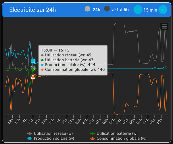

Une version avec un paramétre supplémentaire, le type de graph.
Tous les types ne donnent pas de résultats, à vous de réaliser vos tests pour choisir ce qui vous convient.
Exemple :
<template>
 <div>graphType : Type de graphique Highcharts. Options possibles : "line", "spline", "area", "areaspline", "column", "bar", "pie", "scatter", "bubble", "columnrange", "arearange", "areasplinerange", "gauge", "boxplot", "waterfall", "polygon". [ défaut : "column" ]</div>
</template>
      <div>
      </div>
      <div>
      </div>
    </div>
  </div>
</div>
<script>
  // --- Paramètres configurables du widget
  const TITLE_ELECTRICITE = valeurDefinie("#title#", "Electricité");  // Titre du graphique
  const TITLE_COLOR       = valeurDefinie("#titleColor#", "#ffffff"); // Couleur du titre et commandes
  const HEADER_BG_COLOR   = valeurDefinie("#headerBgColor#", "rgba(0,0,0,0.4)"); // Fond du bandeau supérieur
  const DEFAULT_DUREE     = parseInt(valeurDefinie("#defaultDuree#", "2"),10); // Durée par défaut
  let stackWidth          = parseInt(valeurDefinie("#stackWidth#", "15"),10); // Largeur du stack en minutes
  const GRAPH_TYPE        = valeurDefinie("#graphType#", "column"); // Type de graphique Highcharts
  // IDs des commandes Jeedom
  const ID_PRODUCTION   = parseInt(valeurDefinie("#idProduction#", "0"),10);
  const ID_CONSOMMATION = parseInt(valeurDefinie("#idConso#", "0"),10);
  const ID_EXPORTATION  = parseInt(valeurDefinie("#idExport#", "0"),10);
  const ID_BATTERIE     = parseInt(valeurDefinie("#idBatterie#", "0"),10);
  // Noms des séries affichées dans le graphique
  const NAME_PRODUCTION   = valeurDefinie("#nameProduction#", "Production solaire");
  const NAME_CONSOMMATION = valeurDefinie("#nameConso#", "Consommation globale");
  const NAME_EXPORTATION  = valeurDefinie("#nameExport#", "Utilisation réseau");
  const NAME_BATTERIE     = valeurDefinie("#nameBatterie#", "Utilisation batterie");
  // Couleurs des séries
  const COLOR_PRODUCTION   = valeurDefinie("#colorProduction#", "#01b4de");
  const COLOR_CONSOMMATION = valeurDefinie("#colorConso#", "#f37320");
  const COLOR_EXPORTATION  = valeurDefinie("#colorExport#", "#6c7073");
  const COLOR_BATTERIE     = valeurDefinie("#colorBatterie#", "#008000");
  const stackSteps = [2,5,10,15,20,30,60]; // Valeurs possibles pour le stackWidth
  let duree = DEFAULT_DUREE;               // Durée courante
  // Fonction utilitaire pour récupérer un élément HTML en ajoutant le widgetId
  const getEl = id => document.getElementById(id + "_" + widgetId);
  // --- Fonctions pour interagir avec Jeedom
  // Récupérer la valeur d'une variable
  const getData = (key, callback) => {
    fetch(`../plugins/script/data/variableGetSet.php?action=get&key=${encodeURIComponent(key)}`)
      .then(r=>r.json())
      .then(data=>callback(data.success?data.value:null))
      .catch(()=>callback(null));
  // Sauvegarder une valeur dans Jeedom
  const setData = (key,value)=>{
    fetch(`../plugins/script/data/variableGetSet.php?action=set&key=${encodeURIComponent(key)}&value=${encodeURIComponent(value)}`)
      .catch(console.error);
  // Formater un timestamp au format Jeedom
  const formatDateJeedom = ts=>{
    const d=new Date(ts), pad=n=>String(n).padStart(2,"0");
    return `${d.getFullYear()}-${pad(d.getMonth()+1)}-${pad(d.getDate())} ${pad(d.getHours())}:${pad(d.getMinutes())}:${pad(d.getSeconds())}`;
  // --- Fonction pour modifier la largeur du stack
  function changerStack(direction){
    const index=stackSteps.indexOf(stackWidth);
    const newIndex=Math.max(0,Math.min(stackSteps.length-1,index+direction));
    if(newIndex!==index){
      stackWidth=stackSteps[newIndex]; // Mise à jour du stackWidth
      getEl("stackWidthDisplay").textContent=stackWidth; // Affichage sur le widget
      setData(prefix+"_stackWidth",stackWidth); // Sauvegarde
      chargerDonnees(); // Rechargement des données
  // --- Charger les paramètres sauvegardés et initialiser les événements
  function chargerParametresEtDonnées(){
    let nbOK=0;
    // Charger la durée sauvegardée
    getData(prefix+"_duree",val=>{
      duree=val!==null?parseInt(val):DEFAULT_DUREE;
      document.querySelector(`input[name="duree_${widgetId}"][value="${duree}"]`).checked=true;
      if(++nbOK===2) chargerDonnees();
    // Charger la largeur de stack sauvegardée
    getData(prefix+"_stackWidth",val=>{
      stackWidth=val!==null?parseInt(val):stackWidth;
    // Gestion du changement de durée via les boutons radio
    document.querySelectorAll(`input[name="duree_${widgetId}"]`).forEach(radio=>{
      radio.addEventListener("change",function(){
        duree=parseInt(this.value);
        setData(prefix+"_duree",duree); // Sauvegarde
    // Gestion des boutons + / - pour stackWidth
    getEl("btnMoins").addEventListener("click",()=>changerStack(-1));
    getEl("btnPlus").addEventListener("click",()=>changerStack(1));
  // --- Charger les données depuis Jeedom et préparer les séries pour Highcharts
  function chargerDonnees(){
    const now=new Date();
    const endTime=now.getTime();
    // Calcul du début selon la durée sélectionnée
    const startTime=(duree===1)? now.getTime()-24*60*60*1000 : new Date(now.getFullYear(),now.getMonth(),now.getDate()-1,5,0,0,0).getTime();
    const puissances={prod:new Map(),cons:new Map(),exp:new Map(),imp:new Map()};
    const arrondiXmin=ts=>Math.floor(ts/(stackWidth*60*1000))*(stackWidth*60*1000); // Arrondi des timestamps
    let chargements=0;
    // Définition des commandes et leurs facteurs (+ ou -)
    const commandes={
      [ID_PRODUCTION]:{map:puissances.prod,facteur:1},
      [ID_CONSOMMATION]:{map:puissances.cons,facteur:-1},
      [ID_EXPORTATION]:{map:puissances.exp,facteur:-1},
      [ID_BATTERIE]:{map:puissances.imp,facteur:1}
    // Récupération des historiques pour chaque commande
    Object.entries(commandes).forEach(([cmd_id,obj])=>{
      jeedom.history.get({
        cmd_id:parseInt(cmd_id),
        dateStart:formatDateJeedom(startTime),
        dateEnd:formatDateJeedom(endTime),
        success:result=>{
          result.data.forEach(entry=>{
            const t=arrondiXmin(entry[0]+new Date().getTimezoneOffset()*60000);
            const val=obj.facteur*entry[1];
            const bucket=obj.map.get(t)||{sum:0,count:0};
            bucket.sum+=val; bucket.count++;
            obj.map.set(t,bucket);
          if(++chargements===4) dessinerGraphique(startTime,endTime,puissances);
  // --- Dessiner le graphique Highcharts avec les données
  function dessinerGraphique(startTime,endTime,puissances){
    const allTimestamps=Array.from(new Set([
      ...puissances.prod.keys(),...puissances.cons.keys(),
      ...puissances.exp.keys(),...puissances.imp.keys()
    ])).sort((a,b)=>a-b);
    const getAvg=b=>(b&&b.count)?b.sum/b.count:0;
    const serie_prod=[],serie_imp=[],serie_cons=[],serie_exp=[];
    allTimestamps.forEach(ts=>{
      const avgProd=getAvg(puissances.prod.get(ts));
      const avgImp=getAvg(puissances.imp.get(ts));
      const avgCons=getAvg(puissances.cons.get(ts));
      const avgExp=getAvg(puissances.exp.get(ts));
      const net=avgProd+avgImp+avgCons+avgExp;
      let correctedExp=avgExp; if(Math.abs(net)>0.5) correctedExp-=net;
      serie_prod.push([ts,Math.round(avgProd)]);
      serie_imp.push([ts,Math.round(avgImp)]);
      serie_cons.push([ts,Math.round(avgCons)]);
      serie_exp.push([ts,Math.round(correctedExp)]);
    Highcharts.setOptions({global:{useUTC:false}});
    // Création du graphique
    const chart=Highcharts.chart("container_"+widgetId,{
      chart:{type:GRAPH_TYPE,height:null}, // graphique en colonnes
      title:{text:""}, // pas de titre intégré Highcharts
      xAxis:{type:"datetime",min:startTime,max:endTime,tickInterval:3600000,labels:{format:"{value:%H}h"}}, // Axe X en heure
      yAxis:{visible:false,min:-2600,max:2600,startOnTick:false,endOnTick:false,title:{text:"Puissance (W)"}}, // Axe Y masqué
      tooltip:{xDateFormat:"%H:%M",shared:true,formatter:function(){
        return s;
      series:[
</script>

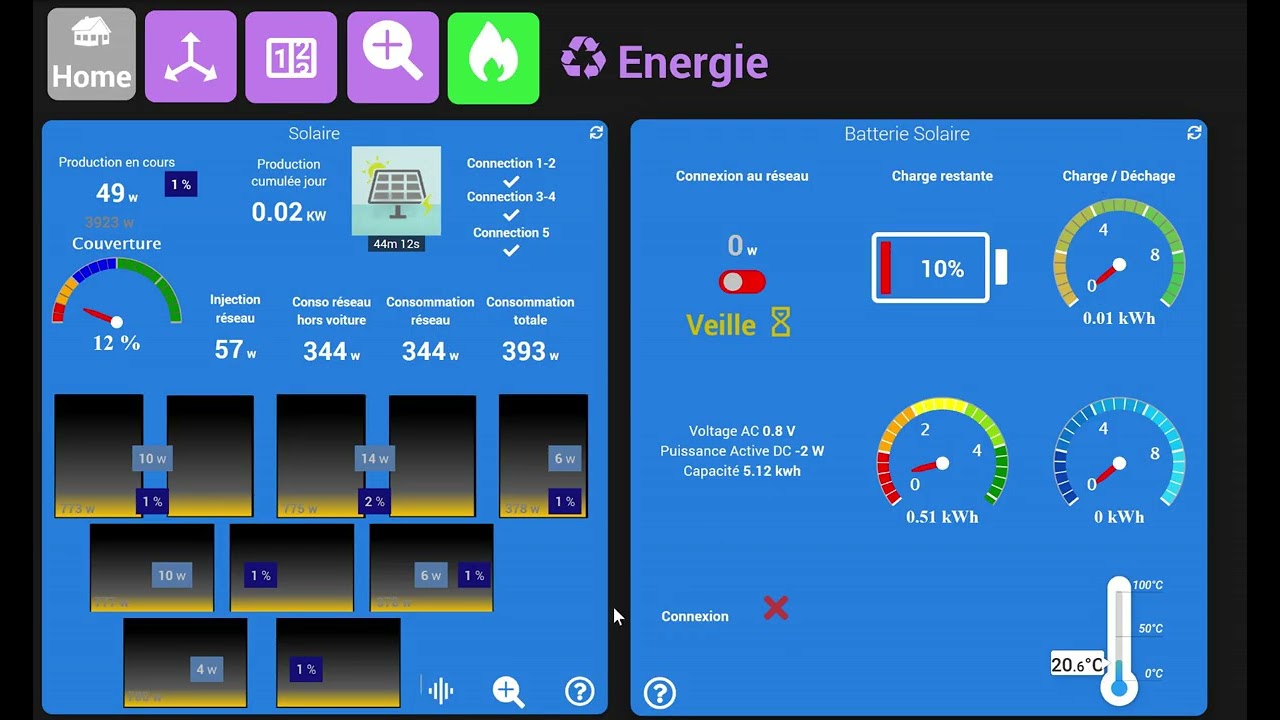

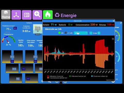

Voici un exemple d’usage
Le code de la dernière version utilisé avec un équipement au survol.
<template>
</template>

  let GRAPH_TYPE          = valeurDefinie("#graphType#", "column"); // Type de graphique Highcharts
    // Création du graphique en utilisant le type sélectionné
      chart:{type:GRAPH_TYPE,height:null}, // <-- utilisation de GRAPH_TYPE ici
      yAxis:{visible:false,min:null,max:null,startOnTick:false,endOnTick:false,title:{text:"Puissance (W)"}}, // Axe Y masqué
        return s;
      series:[
</script>

Je m’aperçois qu’il y a tellement de possibilité avec les graphiques, il est dommage que Jeedom soit limité en standard.
Notamment, j’ai vu qu’il y a une option pour afficher la table de données. Cette option n’est pas utilisée dans Jeedom. Est-ce que tu sais si c’est une question de licence ?
Hello, merci pour les compliments !
Non je ne me suis pas intéressé aux tables de données.
Voici une version (la dernière) qui affiche la table des données et permet d’exporter un csv.
J’ai supprimé également la référence au php pour persister des valeurs afin de faciliter la mise en oeuvre.
Enfin, j’ai demandé à GPT de rajouter des commentaires détaillés afin de facilité la réutilisation et la personnalisation pour ceux qui en auraient envie.
<template>
  <!-- Paramètres configurables exposés dans Jeedom -->
  <div>graphType : Type de graphique Highcharts. [ défaut : "column" ]</div>
  <div>tableHeight : Hauteur du tableau des données en pixels. [ défaut : 200 ]</div>
  <div>defaultDuree : Durée par défaut pour le graphique. 1 = 24h, 2 = J-1 à 5h. [défaut : 2]</div>
  <div>stackWidth : Finesse du graphique en minutes 2,5,10,15,20,30 ou 60 [défaut : 15]</div>
</template>

  /* --- Convertit timestamp JS en format compatible Jeedom --- */
  const formatDateJeedom = ts => {
    const d = new Date(ts), pad = n => String(n).padStart(2,"0");
  /* --- Récupère les données Jeedom et prépare les séries --- */
  function chargerDonnees() {
    const now = new Date();
    const endTime = now.getTime();
    // calcul date de début selon durée choisie
    const startTime = (duree===1)
      ? now.getTime()-24*60*60*1000 // 24h
      : new Date(now.getFullYear(), now.getMonth(), now.getDate()-1, 5,0,0,0).getTime(); // J-1 à 5h
    const puissances = { prod:new Map(), cons:new Map(), exp:new Map(), imp:new Map() };
    const arrondiXmin = ts => Math.floor(ts/(stackWidth*60*1000))*(stackWidth*60*1000); // arrondi timestamps
    let chargements = 0;
    // Map des commandes et facteur (certaines valeurs négatives pour inversion)
    const commandes = {
      [ID_PRODUCTION]:   {map:puissances.prod, facteur:1},
      [ID_CONSOMMATION]: {map:puissances.cons, facteur:-1},
      [ID_EXPORTATION]:  {map:puissances.exp,  facteur:-1},
      [ID_BATTERIE]:     {map:puissances.imp,  facteur:1}
    // --- Récupération des historiques Jeedom
        success: result=>{
          result.data.forEach(entry => {
  			const t = arrondiXmin(entry[0] + new Date().getTimezoneOffset() * 60000);
  			let val = obj.facteur * entry[1];
			  // Si c'est la batterie (ID_BATTERIE) et que la valeur est négative (charge) → on ignore pour ne pas l'ajouter à la consommation (déjà incluse)
  			if (parseInt(cmd_id) === ID_BATTERIE && val < 0) return;
			const bucket = obj.map.get(t) || { sum: 0, count: 0 };
  			bucket.sum += val;
  			bucket.count++;
  			obj.map.set(t, bucket);
  // --- Fonction dessin du graphique Highcharts ---
	// Paramètres :
	// startTime / endTime : timestamps début/fin du graphique
	// puissances : objet contenant les données pour prod, conso, export, batterie
   // --- Regroupe tous les timestamps uniques des différentes séries et les trie
    const allTimestamps = Array.from(new Set([
    // --- Fonction pour calculer la moyenne d’un bucket (si count > 0)
    const getAvg = b => (b && b.count)? b.sum/b.count : 0; // moyenne d’un bucket
    // --- Initialisation des séries pour Highcharts
    const serie_prod=[], serie_imp=[], serie_cons=[], serie_exp=[];
	// --- Construction des séries pour chaque timestamp
   	const avgProd = getAvg(puissances.prod.get(ts));   // moyenne production
    const avgImp  = getAvg(puissances.imp.get(ts));    // moyenne batterie
    const avgCons = getAvg(puissances.cons.get(ts));   // moyenne consommation
    const avgExp  = getAvg(puissances.exp.get(ts));    // moyenne export réseau
    const net = avgProd + avgImp + avgCons + avgExp;	// calcul du net
      let correctedExp = avgExp; if(Math.abs(net)>0.5) correctedExp -= net; // corrige les éventuels écarts
      // Ajout des valeurs dans les séries
    // --- Configuration globale Highcharts
  	// --- Création du graphique
    const chart = Highcharts.chart("container_"+widgetId,{
      chart:{type:GRAPH_TYPE,height:null}, // type choisi par l'utilisateur
      title:{text:""}, // pas de titre dans le graphique
      // axe horizontal définition de l'affichage
   	xAxis: {
      type: "datetime",
      min: startTime,
      max: endTime,
      tickInterval: 3600000,                    // intervalle d'une heure
      labels: { format:"{value:%H}h" }          // format HHh
        // axe vertical - ne pas afficher
	yAxis: {
      visible: false,
      startOnTick: false,
      endOnTick: false,
      title: { text: "Puissance (W)" }
      // --- Tooltip : affiche les infos détaillées au survol d'un point
      tooltip: {
        xDateFormat: "%H:%M",
        shared: true,
          const pointStart = this.x, pointEnd = pointStart + stackWidth * 60000;
          const f = ts => Highcharts.dateFormat("%H:%M", ts);
          let s = `<b>${f(pointStart)} → ${f(pointEnd)}</b><br/>`;
          // Trier les points pour afficher "Consommation" en premier
          const sortedPoints = [];
          let consoPoint = null;
          this.points.forEach(p => {
            if (p.series.name.toLowerCase().includes("conso")) consoPoint = p;
            else sortedPoints.push(p);
          // --- Affichage consommation d'abord
          if (consoPoint) {
            const val = Math.abs(consoPoint.y);
            if (val !== 0)
              s += `<span style="color:${consoPoint.series.color}">●</span> ${consoPoint.series.name}: <b>${Math.trunc(val)}</b><br/>`;
          // --- Séparateur
          s += `<br/><b>Sources :</b><br/>`;
          // --- Puis les autres (production, batterie, export, etc.)
          sortedPoints.forEach(p => {
            const val = Math.abs(p.y);
            if (val !== 0)
              s += `<span style="color:${p.series.color}">●</span> ${p.series.name}: <b>${Math.trunc(val)}</b><br/>`;
          return s;
       // --- Options spécifiques pour les séries de type "column" (colonnes)
      // --- Active les options d'export du graphique
	  // Permet à l'utilisateur de télécharger le graphique en PNG, PDF ou CSV
      exporting:{enabled:true},
      // --- Chaque objet dans "series" correspond à une série de données du graphique
	  // Les séries sont empilées (stack: "Puissance") pour que la somme des valeurs soit visible
      // Les couleurs et noms sont personnalisables pour une lecture plus intuitive
      series:[
	// --- Gestion du tableau des données et ajout d'un bouton pour le fermer
	Highcharts.addEvent(chart, 'afterViewData', function () {
  	const tableDiv = this.dataTableDiv; // Récupère le conteneur HTML du tableau de données généré par Highcharts
  	// Vérifie si le tableau existe et si le bouton de fermeture n'a pas encore été ajouté
 	 if (tableDiv && !document.getElementById(`closeTable_${widgetId}`)) {
    // Création du bouton "fermer"
    const closeBtn = document.createElement("div");
    closeBtn.id = `closeTable_${widgetId}`;  // ID unique pour ce widget
    closeBtn.textContent = "×";              // Symbole de fermeture
    closeBtn.title = "Fermer le tableau et revenir au graphique"; // Tooltip au survol
    // Style CSS du bouton
    closeBtn.style.cssText = `
      position: sticky; top: 0; right: 0; float: right;   // Position fixe en haut à droite du tableau
      font-size: 20px; font-weight: bold; color: #fff;   // Style du texte
      background: #01b4de; border-radius: 50%;           // Fond bleu et bouton rond
      width: 24px; height: 24px; line-height: 22px;      // Dimensions et centrage vertical
      text-align: center; cursor: pointer; margin: 4px; z-index: 10; // Centrage, clic et superposition
    // Ajout de l'événement de clic pour fermer le tableau
    closeBtn.addEventListener("click", () => {
      chart.hideData();   // Masque le tableau
      closeBtn.remove();  // Supprime le bouton de fermeture
    // Insère le bouton avant le tableau dans le DOM
    tableDiv.parentNode.insertBefore(closeBtn, tableDiv);
	// --- Stocke l'objet chart dans le conteneur pour un accès ultérieur
	getEl("container").chart = chart;
	// --- Ajuste la hauteur du graphique selon la taille du header
	ajusterHauteur();
  // --- Ajuste la hauteur du graphique en fonction du header
    const header = getEl("graphHeader");
    const container = getEl("container");
    const totalHeight = getEl("graphContainer").offsetHeight;
    const headerHeight = header.offsetHeight;
    container.style.height = (totalHeight - headerHeight - 0) + "px";
  // --- Initialisation header et contrôles ---
  header.style.backgroundColor = HEADER_BG_COLOR;
  header.style.color = TITLE_COLOR;
  getEl("graphTitle").style.color = TITLE_COLOR;
  // --- Gestion interactions utilisateur
    radio.addEventListener("change", function(){
      duree = parseInt(this.value);
      chargerDonnees();
  const graphSelect = getEl("graphTypeSelect");
  if(graphSelect){
    graphSelect.addEventListener("change",()=>{ GRAPH_TYPE = graphSelect.value; chargerDonnees(); });
  // --- Valeurs initiales
  document.querySelector(`input[name="duree_${widgetId}"][value="${duree}"]`).checked = true;
  getEl("stackWidthDisplay").textContent = stackWidth;
  if (graphSelect) graphSelect.value = GRAPH_TYPE;
  chargerDonnees();
  // --- Fixe la hauteur max du tableau de données
  (function injectTableHeightStyle(){
    const id = "tableHeightStyle_" + widgetId;
    if(document.getElementById(id)) return;
    const s = document.createElement("style");
    s.id = id;
    s.textContent = `
      #graphContainer_${widgetId} .highcharts-data-table table {
        max-height: ${TABLE_HEIGHT}px;
    document.head.appendChild(s);
  // --- Ajuste dynamiquement la hauteur du graphique lorsque la fenêtre est redimensionnée
	window.addEventListener("resize", ajusterHauteur);
</script>
Voici la version actuelle avec la possibilité de naviguer dans les périodes passées par tranche de 24h.
<template>
</template>
     style="width:100%; height:100%; min-height:300px; position:relative;">
  <!-- width/height à 100% pour remplir le conteneur parent, min-height pour garder une hauteur minimale -->
  <!-- position: relative permet de positionner des éléments enfants de manière absolue si nécessaire -->
  <!-- --- Header du graphique (titre + contrôles) --- -->
<div id="graphHeader_#id#" class="graphHeader">
  <!-- Ligne 1 : le titre -->
  <div class="titleRow_#id#">
    <div id="graphTitle_#id#" class="title_#id#">#title#</div>
  </div>
  <!-- Ligne 2 : commandes à gauche, navigation à droite -->
  <div class="bottomRow_#id#">
    <!-- Commandes à gauche -->
    <div class="controlsLeft_#id#">
      <!-- Durée -->
      </label>
      <!-- Type de graphique -->
      <select id="graphTypeSelect_#id#">
        <option value="line">line</option>
        <option value="spline">spline</option>
        <option value="area">area</option>
        <option value="areaspline">areaspline</option>
        <option value="column">column</option>
        <option value="bar">bar</option>
        <option value="polygon">polygon</option>
      </select>
      <!-- StackWidth -->
    </div>
    <!-- Navigation à droite -->
    <div class="navRight_#id#">
      <button id="btnPrev_#id#" class="navBtn_#id#">−</button>
      <span id="dateDisplay_#id#">#dateDisplay#</span>
      <button id="btnNext_#id#" class="navBtn_#id#">+</button>
      <button id="btnToday_#id#" class="navBtn_#id#" style="margin-left:8px;">
        <i class="fa fa-home"></i>
      </button>
    </div>
  </div>
</div>
  <!-- --- Conteneur du graphique Highcharts --- -->
  <div id="container_#id#" style="width:100%; height:calc(100% - 60px); margin-top:0px;"></div>
  <!-- width à 100% pour remplir horizontalement, height réduit de 60px pour laisser place au header -->
</div>

  /* --- Paramètres du widget --- */
  const TITLE_ELECTRICITE = valeurDefinie("#title#", "Electricité");  // titre graphique
  const TITLE_COLOR       = valeurDefinie("#titleColor#", "#ffffff"); // couleur titre
  const HEADER_BG_COLOR   = valeurDefinie("#headerBgColor#", "rgba(0,0,0,0.4)"); // fond header
  const DEFAULT_DUREE     = parseInt(valeurDefinie("#defaultDuree#", "2"),10); // durée par défaut
  let stackWidth          = parseInt(valeurDefinie("#stackWidth#", "15"),10); // largeur du bucket en minutes
  let GRAPH_TYPE          = valeurDefinie("#graphType#", "column"); // type de graphique
  // --- IDs commandes Jeedom
  // --- Noms séries
  // --- Couleurs séries
  const TABLE_HEIGHT = parseInt(valeurDefinie("#tableHeight#", "200"),10); // hauteur tableau
  const stackSteps = [2,5,10,15,20,30,60]; // valeurs possibles de stackWidth
  let duree = DEFAULT_DUREE; // durée active
   	xAxis: {
      type: "datetime",
      min: startTime,
      max: endTime,
	yAxis: {
      visible: false,
      startOnTick: false,
      endOnTick: false,
      tooltip: {
        shared: true,
          if (consoPoint) {
            if (val !== 0)
          // --- Séparateur
            if (val !== 0)
          return s;
      series:[

Bonjour a tous et surtout un grand merci à Franck pour son widget qui se rapproche beaucoup au graphisme enphase que j’adore.
Mais je rencontre un soucis car lorsque la production solaire est superieur et que cela passe dans les batteries pour les recharger, l’utilisation de la batterie en charge n’est pas visible et j’ai l’impression visuellement que ca part en exportation sur le réseau.
j’ai essayé de regarder dans le fichier html et n’étant pas du tout a l’aise avec ca, je préfère vous demander
encore merci pour votre aide
Depuis la création, un plug-in a été fait JeeHistoGraph, pour avoir contribué aux tests, je pense que l’on peut faire qq de similaire…avec un suivi des dev (ce que je ne suis pas).
Ce plug-in est surpuissant pour faire toutes sortes de graphiques.
Arrête tu vas me faire rougir :wink:
Merci beaucoup pour ta réponse Franck et en tatonnant un peu j’ai reussi à faire ce que je voulais et je confirme que le nombre de possibilité est impressionnant juste dommage de ne pas avoir autant de possibilité de finesse comme ton widget soit la minute soit l’heure ce qui fait soit un graphique trop precis soit trop imprecis.
Donc petit clin d’oeil à Noyax s’il passe par la
encore merci à vous 2 pour toutes ces possibilités qui rend nos jeedom plus beau
Tu peux expliquer ce que tu entends par là ? C’est pour savoir si je peux ajouter qq chose au plugin
c’est ce que tu voudrais?
