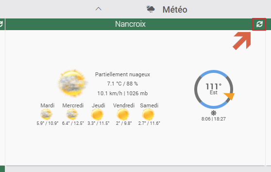

Lever et coucher du soleil toujours sur l'heure d'été
La petite icone ici :
Sur une box atlas distante rafraichir n’a rien fait. Mais sauvegarder a tout remis ok

Le refresh est fait par le cron30.
L’icône refresh sur la tuile et la sauvegarde de l’équipement font la même action que le cron30. ( updateWeatherData() )

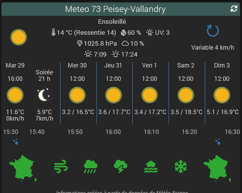

Coté MF ça fonctionne:
Il y a quand même de gros écarts de température.
