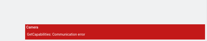

Bonsoir
l’erreur n’est pas dans les log camera , mais jeedom affiche un message en rouge :’GetCapabilities: Communication error’
Et aucune infos ne se remplie dans les paramètre onvif apres l’analyse.
je viens de metre a jour et la commande Go to home s’est bien créer.

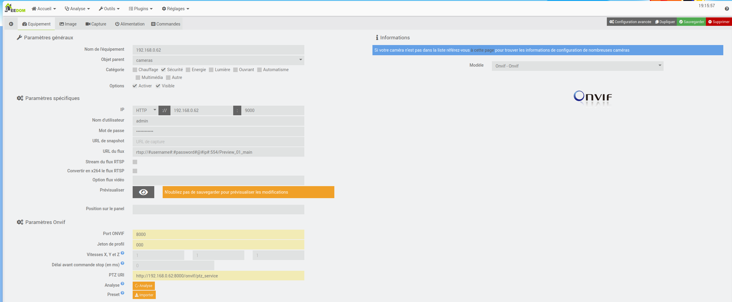

Juste après avoir lancé l’analyse ou tu exécute une autre action ?
Peux-tu me faire une capture de ta config actuelle de ton équipement stp ?
:+1:
juste après l’analyse, quand cela a fini de mouliner.
PS: c’ est moi même qui ai rentré les valeur des paramètre onvif pour que les commandes de rotation caméra marchent
J’ai update le plugin, j’ai ajouté des log supplémentaires et remis une méthode que j’avais supprimé.
Tu peux retester stp et fournir le log
Et si tu peux redémarrer ta caméra avant de faire le test.
Merci.
bien joué, ca marche pour l’ analyse.
les paramètres sont bien arrivés:
0038|[2026-09-29 19:15:25] DEBUG  discoverCam -> []
0039|[2026-09-29 19:15:25] DEBUG  [getConfigOnvif]  INFO  Return -> []
0040|[2026-09-29 19:15:48] DEBUG  discoverCam -> [{"EndpointReference":{"Address":"urn:uuid:01000201-1404-0013-0500-b46dc2c71e2f"},"Types":"tds:Device tdn:NetworkVideoTransmitter","Scopes":" onvif:\/\/www.onvif.org\/type\/video_encoder onvif:\/\/www.onvif.org\/location\/country\/china onvif:\/\/www.onvif.org\/type\/network_video_transmitter onvif:\/\/www.onvif.org\/Profile\/Streaming onvif:\/\/www.onvif.org\/Profile\/T onvif:\/\/www.onvif.org\/name\/IPC-BO onvif:\/\/www.onvif.org\/hardware\/E1Pro onvif:\/\/www.onvif.org\/name\/IPC","XAddrs":"http:\/\/192.168.0.62:8000\/onvif\/device_service","MetadataVersion":"1","IPAddr":"192.168.0.62"}]
0041|[2026-09-29 19:15:50] DEBUG  [getConfigOnvif] OK  Etape 1 - initialize
0042|[2026-09-29 19:15:51] DEBUG  [getConfigOnvif] OK  Etape 2 - media_GetProfiles
0043|[2026-09-29 19:15:51] DEBUG  [getConfigOnvif] OK  Etape 3 - getPTZUri
0044|[2026-09-29 19:15:51] DEBUG  [getConfigOnvif]  INFO  Return -> {"onvif_port":8000,"cameraStreamProfileToken":"000","ptzuri":"http:\/\/192.168.0.62:8000\/onvif\/ptz_service"}
