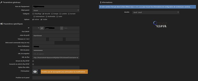

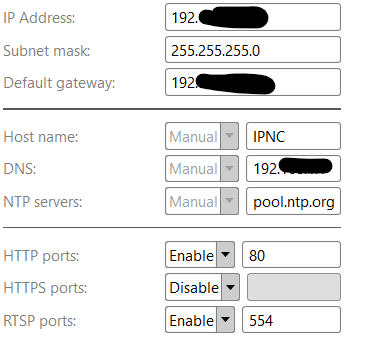

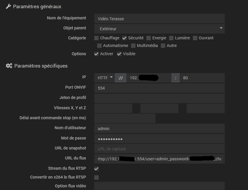

En faite en regardant ta config sur le plugin camera quelque chose m’interpelle.
Ton Port ONVIF est programmé en 554, hors d’après les logs du dernier scénario qui contact la caméra, celle-ci indique que le port a contacter est configuré en 80.
Tu as testé de changer ce port en 80 ?
Il manque aussi le jeton du profil ( MainStream )

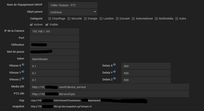

Même caméra dans le plugin cameras ONVIF (PTZONVIF) : (Les commandes marchent parfaitement).
Dans ODM, j’ai bien :
J’ai essayé d’aligner à 80 tous les ports dans Jeedom, le flux de la caméra ne s’affiche plus.

Sur le plugin camera, le port onvif est paramétré sur le port 554, hors ta camera semble être sur le port 80.

J’ai aussi une autre piste, est-ce que tu peux reproduire ces étapes sur ton équipement « Video terrasse » du plugin caméra :
  • Mettre le modèle sur aucun puis sauvegarde.
  • Mettre le modèle sur Onvif, change le port (Port ONVIF) en 80 Puis sauvegarde.
Dis-moi si les commandes sont créées automatiquement ou si tu as encore une erreur.

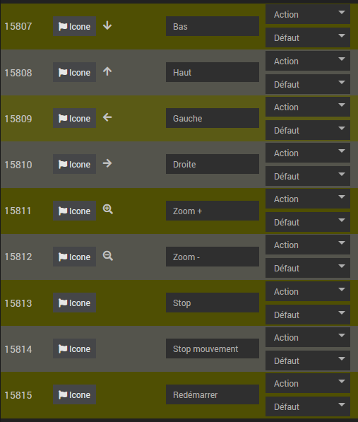

J’ai les commandes standards … mais pas presets.

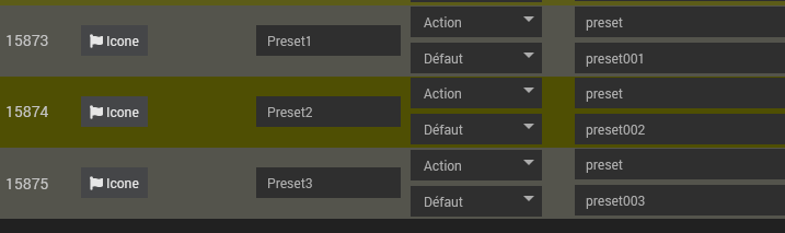

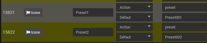

J’ai ajouté le code et les commandes à la main
ça marche parfaitement !

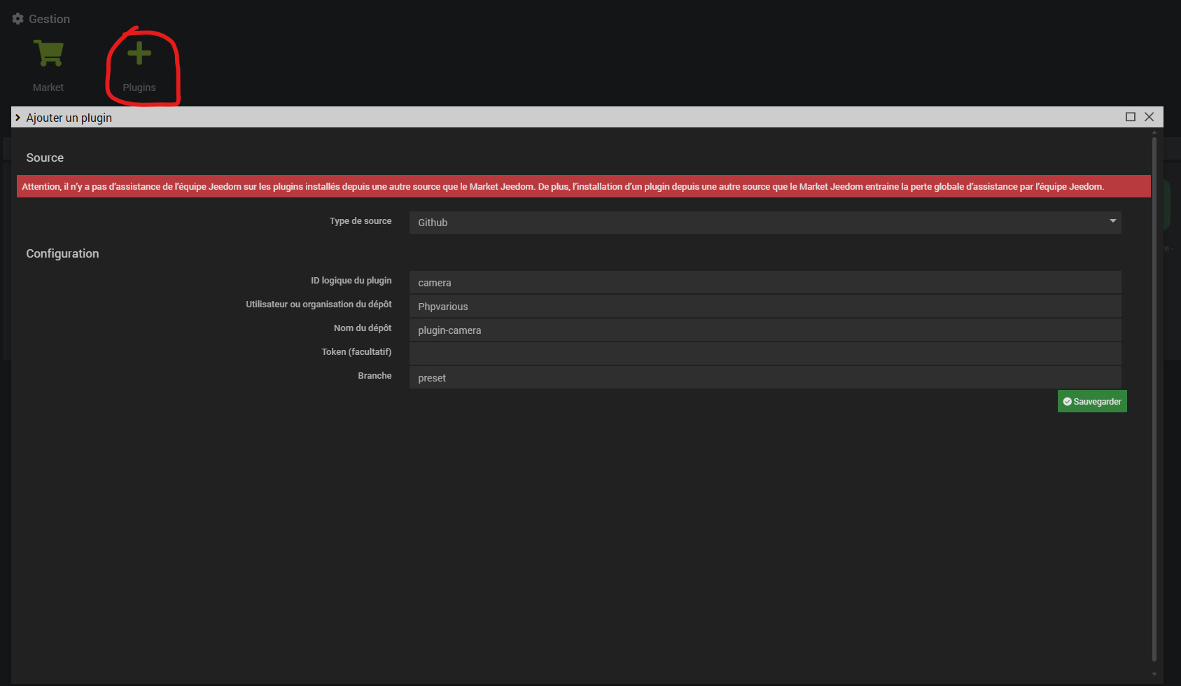

Etes-vous chaud pour tester la version github sur mon dépôt ?
Je l’ai testé de mon coté sur une version de dev, et pas de soucis.

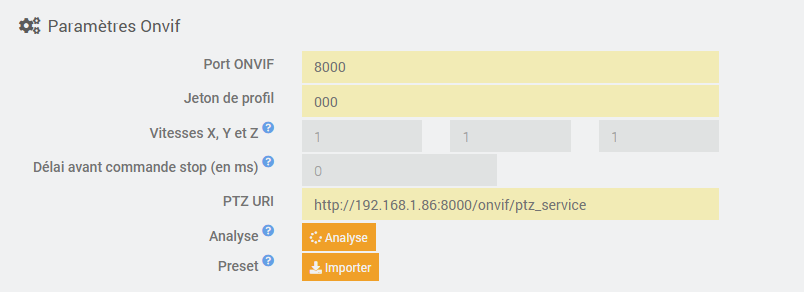

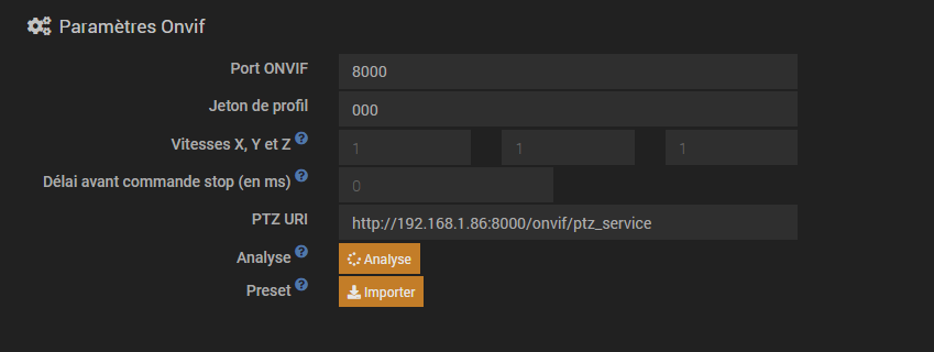

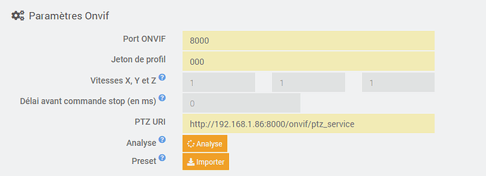

Ajout d’un nouveau « pavé » dédié au onvif :
Faire une analyse en 1er pour importer la config : port onvif, jeton et ptz uri.
Sauvegarder.
Cliquer sur « Importer », pour créer automatiquement les commandes de preset.
Détail concernant le ptz uri, celui-ci est récupéré par le bouton « analyse » pour utilisation dans une nouvelle méthode (plus rapide) lors de l’exécution d’une commande PTZ.
Si il n’est pas renseigné ou n’est pas rempli automatiquement, le fonctionnement restera le même qu’avant.

Normalement le bouton analyse va simplement renseigner les infos manquantes, exemple des éléments en jaune dans ma capture. Une fois ces éléments remplis automatiquement, ne pas oublier d’enregistrer les modifications.
Au pire, efface les éléments qui seraient déja présent dans le port ONVIF, Jeton et PTZ URI (pas besoin de sauveagrder).
Puis relance une analyse. Si des éléments passent en jaune comme dans ma capture, c’est que l’analyse a bien fonctionné et il te restera simplement a sauvegarder.
